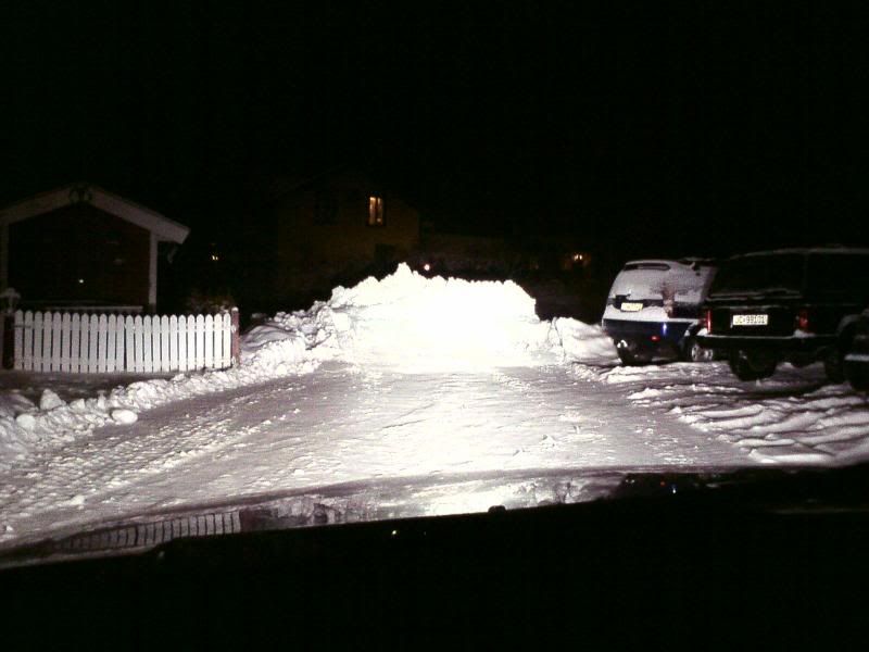

..Og her er en "xenon terrorist" til.. Hvis dere med dyrekjøpte prosjektorlamper innbiller dere å bli blendet, så blir dere skuffet.
Var faktisk skeptisk til dette selv, men etter å ha begynt å tenke mer på det, så begynte jeg å legge bedre merke til hvor mange biler en møter som har ettermonterte xenon, uten at jeg begynte å føle meg mere blendet av den grunn. Og når det finnes konverterings-kit å få kjøpt til godt under tusenlappen, så så jeg ingenting i veien for å prøve.
