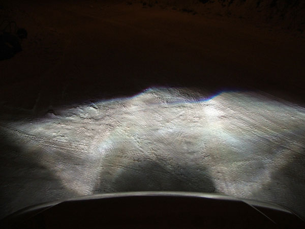

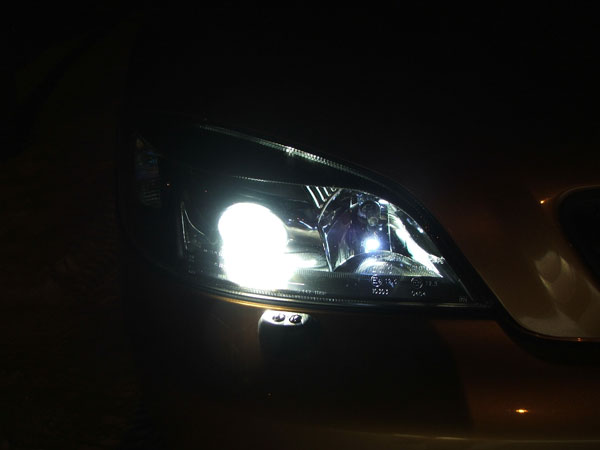

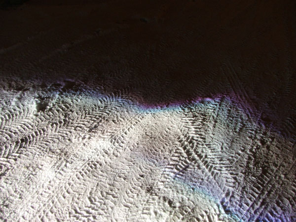

thklinge Skrevet Oktober 7, 2009 Rapporter Share Skrevet Oktober 7, 2009 (endret) Et enda nærmere eksempel, min egen Opel Astra: Nederst i knekken på en bratt bakke, så du ser hele lysfeltet: Årsaken til at det ser blått ut iblant når du møter biler med original xenon. Pærene du ser her er 4100 Kelvin men blir blå/lilla i et lite felt pga. lysbrytningen i projektorlampene: Alle bildene er før justering så de treffer ikke perfekt i forhold til hverandre, ei heller i korrekt vinkel, men lyskutt og eliminert strølys vises tydelig. grandisjohn - Årsaken til at GS400 er litt blurry kan være kamerainnstillinger eventuelt at bilen leveres med reflektorer designet for xenon-pærer (og dermed også D2R-pære). Mercedes og Volvo var også glade i D2R en periode. Det er ikke å foretrekke for lyskuttet blir ikke så perfekt som med projektorer. Endret Oktober 7, 2009 av thklinge Tillegg - Thorstein Klingenberg - Porsche 911 Lenke til kommentar Del på andre sider More sharing options...
