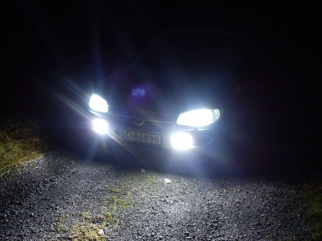

Å ettermontere xenon i reflektorer(nærlys) og tåkelys er bare totalt meningsløst. Og enda mer meningsløst blir det når man velger 6000k eller 8000k, som er blått og lyser dårligere en 4300(originalt) + at det "blender" med en del strølys.
Å ettermontere i linselykter er en annen sak. For det blender ikke med unyttig strølys eller feil stråle. Så lenge du har lyktespylere og manuell høydejustering er det ingen som kan si at de blir blendet mer av noe slikt enn fra bilder med xenon originalt. Jeg har hatt det slik på min bil i flere år nå, og jeg har blitt stoppet i flere kontroller(inkludert tekniske kontroller), uten av noen har nevnt lysene mine. Av min overaskelse så glapp dem faktisk gjennom eu kontroll....
Det var noen som testet det med 4300,6000 og 8000. Det viste seg at 6000K ga best effekt på snø.
1989 VW Passat 1.8 CL
Ja det har du helt rett i :) Første gang jeg kjøpte xenon valgte jeg 6k, men etter hvert oppdaget jeg at 4300 var best overall, hvertfall her jeg bor oppi nord, med masse slaps og våt asfalt på vinteren pga salting og generelt regn. 6 k blir også absorbert på alt annen enn snøføre da. Har ikke engang vært snø her enda... ^^.
