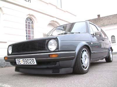

Fikk montert gti front og frontleppe i dag da. Greit nokk
Må ikke tro jeg ga opp nei.
Jeg røsket løs metall-festet bak i fangeren sånn at det ble bare plastikken igjen av smal-fangeren. Den veier en del mindre nå, sparer "mye" vekt :P
Etterpå tilpasset jeg smal-fangeren på 90-fanger festene. Slo med hammer og justerte med spett.
Etter at passformen var bra schysst og pen såg jeg lyset i tunnelen. Da var det bare å finne en måte å feste det på. Hadde gått ann å borret noen hull rett gjennom fangeren og inn på 90-fanger festene, men det hadde ei blitt fint.
Laget meg noen fester ved hjelp av å kappe opp noen jern-plater og borr.
Når sitter fangeren som støpt.
Loggen for i dag er, begynte klokka 10:00 med GTi-grillen, deretter frontleppa og frontfangeren. Klokka var da blitt 18:00 !! -dette inkl en middag og kaffe-sup.
