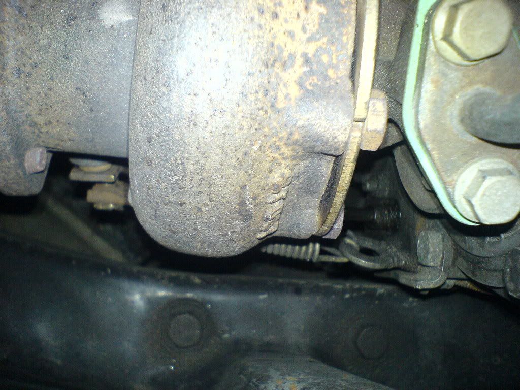

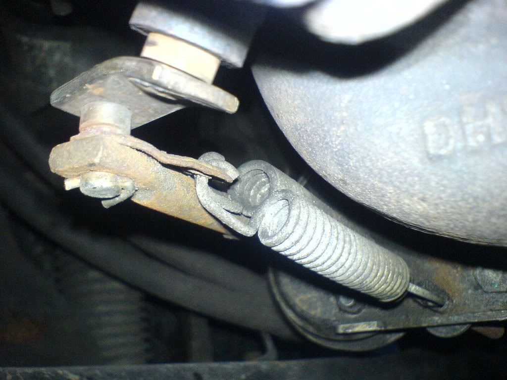

Lurer på en ting, på min garret t3 (?), er det satt på to fjører ved siden av justeringsskruen til wg, (se bilde). Ble fortalt at dette skulle "lure" turboen, korfor vet eg ikke(: men det skulle visst være 1,2 i ladetrykk,og dette skulle gjøre at den kuttet bensinen når den går over max trykk. Er litt skeptisk til dette, er det noen som kan gi meg et svar på dette??? skal det være slik eller korfor eller ka??????
Har kjørt med dette i snart ett halvt år og motor (b230ft) har fungert helt fint, det er også blitt montert Haltech F3, men er ikke fin justert. tror ikke bensintilførselen er helt på topp.
I det siste har den begynt å hoste og skyte ved gasspådrag når nålen på turbotrykk måleren rekker 1- 1,4..(som om den kutter bensinen). Slik har den ikke vært tidligere.
Er noe av dette normalt eller ka f...(: mye spørsmål her nå men håper noen kan hjelpe!!!??
Ble og fortalt at viss jeg fjernet disse fjørene ville alt være normalt og den ville ligge på 0,7 i trykk.
Er åpen for all hjelp!!!:magic:

takk for svar(: Når jeg gir den litt pådrag på femte giret er det litt rare lyder som kommer fra motorrommet, ble fortalt at det kanskje var ventilene, fikk ikke nok smøring eller noe...?? så jeg har sluttet å kjøre den "hardt" for å si det sånn;)men det er meget kjedlig at den kutter for du kan jo ikke dra den ut i det hele tatt...

også en måte å holde trykket oppe på, det du gjør er å fjerne de fjærene der å sette inn en annen vacum klokke, eller sett på en bleed ventil, tenningsbank er ikke fett når du står der med høl i ett el flere stemlper
