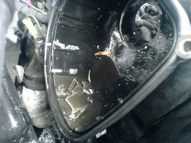

ka2 Skrevet Mars 23, 2007 Rapporter Share Skrevet Mars 23, 2007 Etter mye om og men med G60 motoren i corrado`en min, fikk jeg litt lyst til å begynne å se litt nærmere etter på hva som kunne være galt. Problemet begynte med Mye (!) olje-røyk ut av eksosen.Trodde det først hadde noe med stemplene å gjøre siden det røyk så mye! Kunne jo ikke være laderen for den er jo faktisk ny (Ikke innkjørt engang) Men sjekket litt på denne og oppdaget endel metall som ikke burde vært der! Koblet av reima og problemene var borte. Bilder av herligheten :) Utsida ser jo ny og fin ut ! Reima hakke ryki engang: Innsuget til retur-luft på laderen Mye som manglet her ja! Dette er det meste av det som var ødelagt innvendig Noen som har peil på hva som har sjedd her!? Laderen er vel igrunn bare søppel nå... Siter Corrado G-60 Audi A4 -avant Lenke til kommentar Del på andre sider More sharing options...
ka2 Skrevet Mars 23, 2007 Forfatter Rapporter Share Skrevet Mars 23, 2007 Andre delen innvendig på laderen Mest sannsynlig blir det vel noe sånnt framover: Siter Corrado G-60 Audi A4 -avant Lenke til kommentar Del på andre sider More sharing options...

ultimateVW Skrevet Mars 25, 2007 Rapporter Share Skrevet Mars 25, 2007 shit.. Er det ikke mulig at noe spon har tatt veien inn til motor? Siter 92 Audi V8 Quattro 90 Corrado G60T 71 VW 1302S Lenke til kommentar Del på andre sider More sharing options...
ka2 Skrevet Mars 25, 2007 Forfatter Rapporter Share Skrevet Mars 25, 2007 shit..Er det ikke mulig at noe spon har tatt veien inn til motor? Uff... håper jo IC har tatt imot det verste da... Men sikkert kommet noe inn å...Motoren går pent nå hvertfall... Siter Corrado G-60 Audi A4 -avant Lenke til kommentar Del på andre sider More sharing options...
selbekk Skrevet Mars 25, 2007 Rapporter Share Skrevet Mars 25, 2007 wow det var en ødelagt g-lader... du får skru av ic og rense slanger og så videre da vettu, så ikke noe dritt kommer seg inn i motoren. Siter Kris Selbekk Norwegian emigrant > American Idol '89 VW Corrado G60 Lenke til kommentar Del på andre sider More sharing options...
ka2 Skrevet Mars 25, 2007 Forfatter Rapporter Share Skrevet Mars 25, 2007 wow det var en ødelagt g-lader... du får skru av ic og rense slanger og så videre da vettu, så ikke noe dritt kommer seg inn i motoren. Jepp... Ny lader rett i søppla ... Siter Corrado G-60 Audi A4 -avant Lenke til kommentar Del på andre sider More sharing options...

Polo Classic Skrevet Mars 26, 2007 Rapporter Share Skrevet Mars 26, 2007 Enten er reima satt på feil, eller fremmedlegme inn i laderen. Mest sannsynlig det siste???? Siter No SPEAKERS NO BODYKITS NO BULLSHIT M3-speil, like moderne som bakrutesjalusi M3-speil, M3-sideskjørt og RS-fangere, også kalt nybegynnerfeil Lenke til kommentar Del på andre sider More sharing options...
ka2 Skrevet Mars 26, 2007 Forfatter Rapporter Share Skrevet Mars 26, 2007 hmm..Hvor kjøpte du den fra? Jeg kjøpte komplett motor av en bekjent (RadoJeppe) som hadde tenkt til å bygge opp bilen den sto i ,men bilen blei hogd pga at den var ramme-skeiv...så den laderen blei kjøpt for ca 2/3.år siden men den var ikke blitt brukt. Den kom da fra G-tech eller hva det heter...er vel godt for lang tid for ev.reklamasjon... Siter Corrado G-60 Audi A4 -avant Lenke til kommentar Del på andre sider More sharing options...
ka2 Skrevet Mars 26, 2007 Forfatter Rapporter Share Skrevet Mars 26, 2007 Enten er reima satt på feil, eller fremmedlegme inn i laderen. Mest sannsynlig det siste???? Rart om det har kommet fremmedlegme inn i laderen da alle rør i forbindelse med den er blitt nøye sjekka og renset før oppstart, både av meg og han som hadde den... Tror heller litt på ei reim som har hoppa over eller noe jeg da... Så lissom litt ut som om en liten del hadde løsnet, deretter blitt komprimert med lufta og ødelagt resten inni.. Siter Corrado G-60 Audi A4 -avant Lenke til kommentar Del på andre sider More sharing options...
