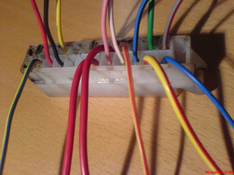

Har kikka litt nå, men kom ikke frem til noe spes, bortsett fra at jeg ikke finner noen jordingskabel i nærheten av tenningsmodulen, samt at jeg har tatt noen bilder.
Her er den kontakta som jeg er usikker på hva den er til, samt ledningene som jeg skøyta bort til coilen.
Ellers er det kontakta inn i bilen, er det noen ledninger der som har noe med tenninga å gjøre?
Her er et bilde av alle ledningene i denne kontakta. De ledningene som er bøyd "nedover" i bildet, er de ledningene jeg har koblet opp i bilen nå, de andre har jeg ikke gjort noe med. Er det noen flere der jeg må koble, som kan ha noe med tenninga å gjør?
Takker og bukker for alle svar :)

hmm http://i59.photobucket.com/albums/g3...john/bbbbb.jpg ser ut som kontakten til hjernen som er på førerside? korrekt?

Er ikke kontakten til noen hjerne, er bare der alle ledningene fra kupeen og sikringsboksen osv kommer inn til nettet på motoren.. Linken din funker ikke :S
