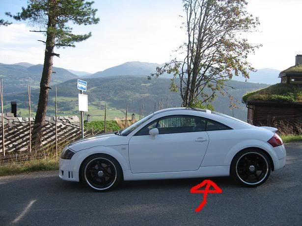

Var så uheldig i dag at jekken kolapsett når jeg skulle legge om til sommerdekk.. Resultatet ble en bulk, og ett lite område hvor både folie og lakk ble slitt av..
Skal legge inn bilde når jeg får tak i kameraet mitt igjen, men det jeg lurer på er rett og slett om den platen som ligger fra fremste hjulbue og til bakre ER kanalen, eller om det er en plate som ligger forran kanalen? Må jo få fikset denne, og håper jo da at ikke det er altfor dyrt.
Noen som vet?:)

Om jeg forstår deg rett så er det kun det orginale sideskjørtet som er skadet.
Om det er skikkelig skadet så her jeg disse liggende. Men det kan jo være en god grunn til og kjøpe noen andre sideskjørt om du vill det:-)

Er vell de orginale sideskjørtene da ja.. I metall ikkesant?
Det er skikelig skadet, fikk seg en stygg trøkk når jekken kollapset.. Liker faktisk godt de orginale jeg, cleane og fine:)
Skal jo prøve og få noe rust fremme med hjulbuen på sideskjørtene på rustgarantien da, kanskje jeg er heldig og får igjen av audi:)
Tvilsomt om du har skada kanalen da ja. Men ta av sideskjørtet og sjekk, en del bolter under bilen, 2 under innerskjermen framme, 2 under innerskjermen bak og noen under innstegslista di.
Tror disse koster en god del på Møller så om den ikke kan fikses så er det bare å rope ut om du behøver ett.

Vær obs på at dørlistene inne i døra (som må fjernes) er limt + klipset fast i sideskjørtene. Snakket med en kompis på møller om disse når jeg vurderte rieger bodykit til bilen, og han sa at du må nesten regne med og ødlegge de listene. Så oppå prisen for sideskjørtene så må du også regne med og måtte kjøpe disse listene.
