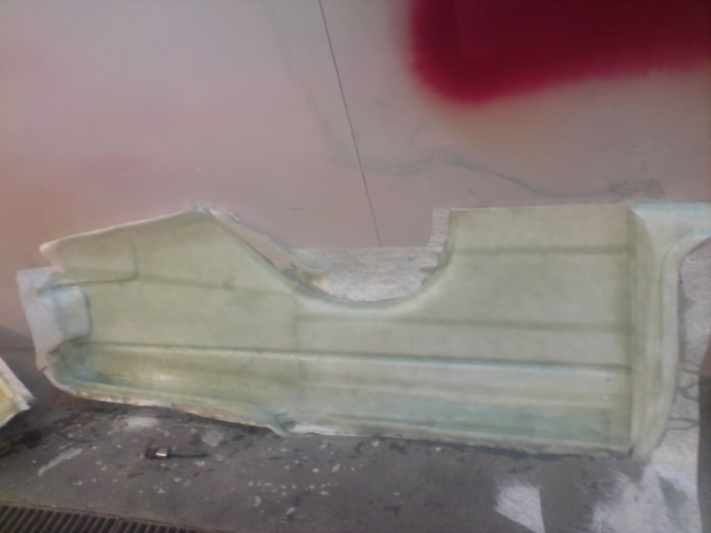

espen_mg Skrevet April 27, 2008 Forfatter Rapporter Share Skrevet April 27, 2008 halloooo...er liksom litt lavbudsjett da. mest mulig bil for minst mulig penger. så den holder nok lenge B23ET'n vår. det blir nok MS her i gården, da det er det Ben Are har liggende =) Siter http://www.volvo-racing.i2.no Volvo 242 Turbo Volvo 242 Turbo banebil 1984 Volvo 244 Arbeidsbil/Reservebil 1987 BMW 320d touring E46 2001(Familiebilen) Lenke til kommentar Del på andre sider More sharing options...

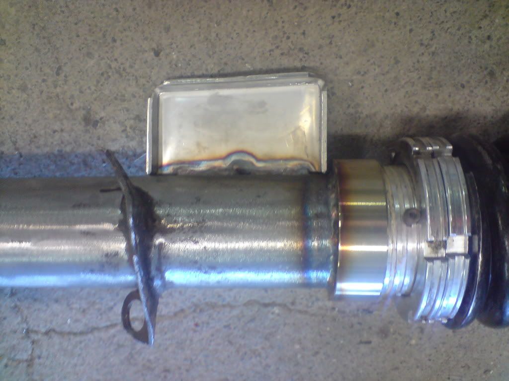

espen_mg Skrevet April 28, 2008 Forfatter Rapporter Share Skrevet April 28, 2008 Må nok klare å presse ut såpass har 1030 aluaksel på den. er kun motorsport akslingene det var mulighet for negativ camber. Og de finnes de ikke mange av gitt. Siter http://www.volvo-racing.i2.no Volvo 242 Turbo Volvo 242 Turbo banebil 1984 Volvo 244 Arbeidsbil/Reservebil 1987 BMW 320d touring E46 2001(Familiebilen) Lenke til kommentar Del på andre sider More sharing options...
Ekren Performance Skrevet April 28, 2008 Rapporter Share Skrevet April 28, 2008 Må nok klare å presse ut såpass har 1030 aluaksel på den. er kun motorsport akslingene det var mulighet for negativ camber. Og de finnes de ikke mange av gitt. mener og ha lest om at det går på 1030 alu aksler og med en smule negativ camber..alacocaina Siter - Volvo 240 Turbo Intercooler 90 mod 400hk prosjekt.. - Volvo 740 Turbo Intercooler 89 mod Mvh //Kristian Ekren Lenke til kommentar Del på andre sider More sharing options...
GMV Skrevet April 28, 2008 Rapporter Share Skrevet April 28, 2008 Kan kjøre med intil 0,5grader negativ camber med orginale stikkakslinger. Siter Lenke til kommentar Del på andre sider More sharing options...
espen_mg Skrevet April 28, 2008 Forfatter Rapporter Share Skrevet April 28, 2008 ja ok..men kolles stilla man på camber da? e jo vinkel på festan på hylsan på motorsportakslingen så den e jo grei. Siter http://www.volvo-racing.i2.no Volvo 242 Turbo Volvo 242 Turbo banebil 1984 Volvo 244 Arbeidsbil/Reservebil 1987 BMW 320d touring E46 2001(Familiebilen) Lenke til kommentar Del på andre sider More sharing options...
242-T6 Skrevet April 29, 2008 Rapporter Share Skrevet April 29, 2008 E bare å plane av flensen, men hjelper lite uten gruppe-a driv-axler Siter Volvo 242 x00hk x80nm Volvo 242 Gr-A 350hk Volvo 242 Banebil 350hk Volvo 245 Turbo bruksbil x00hk http://www.volvo-racing.i2.no Lenke til kommentar Del på andre sider More sharing options...

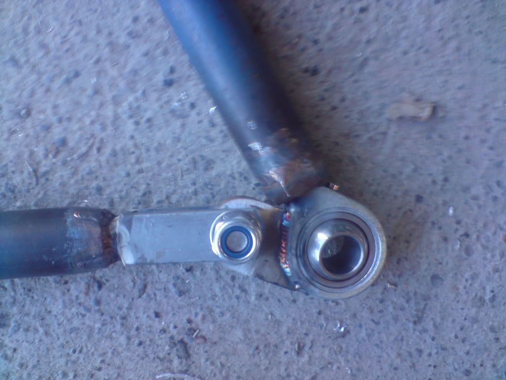

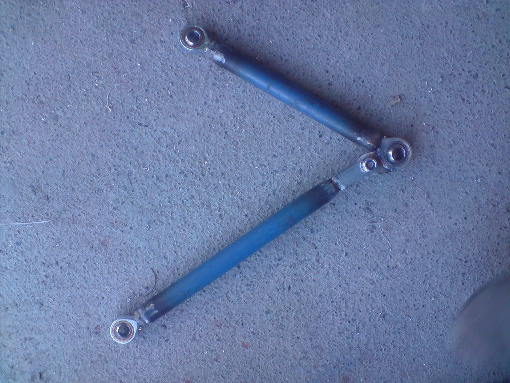

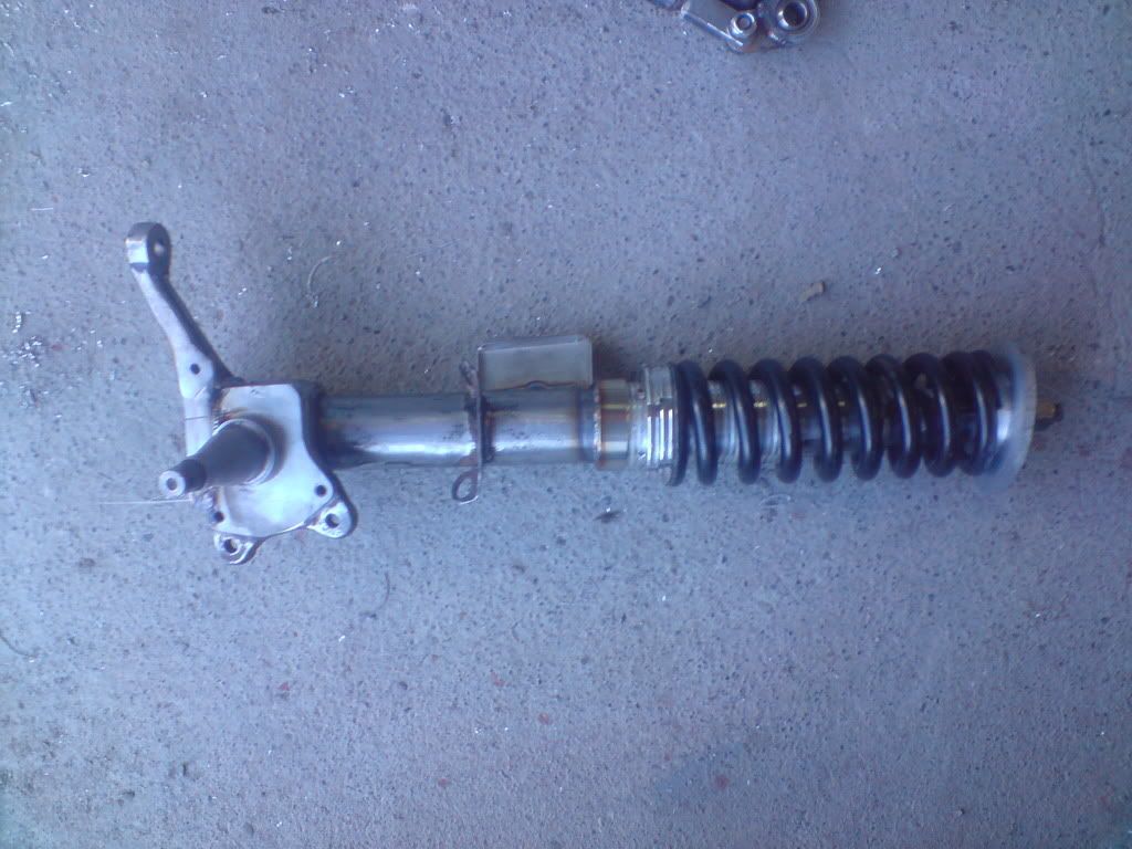

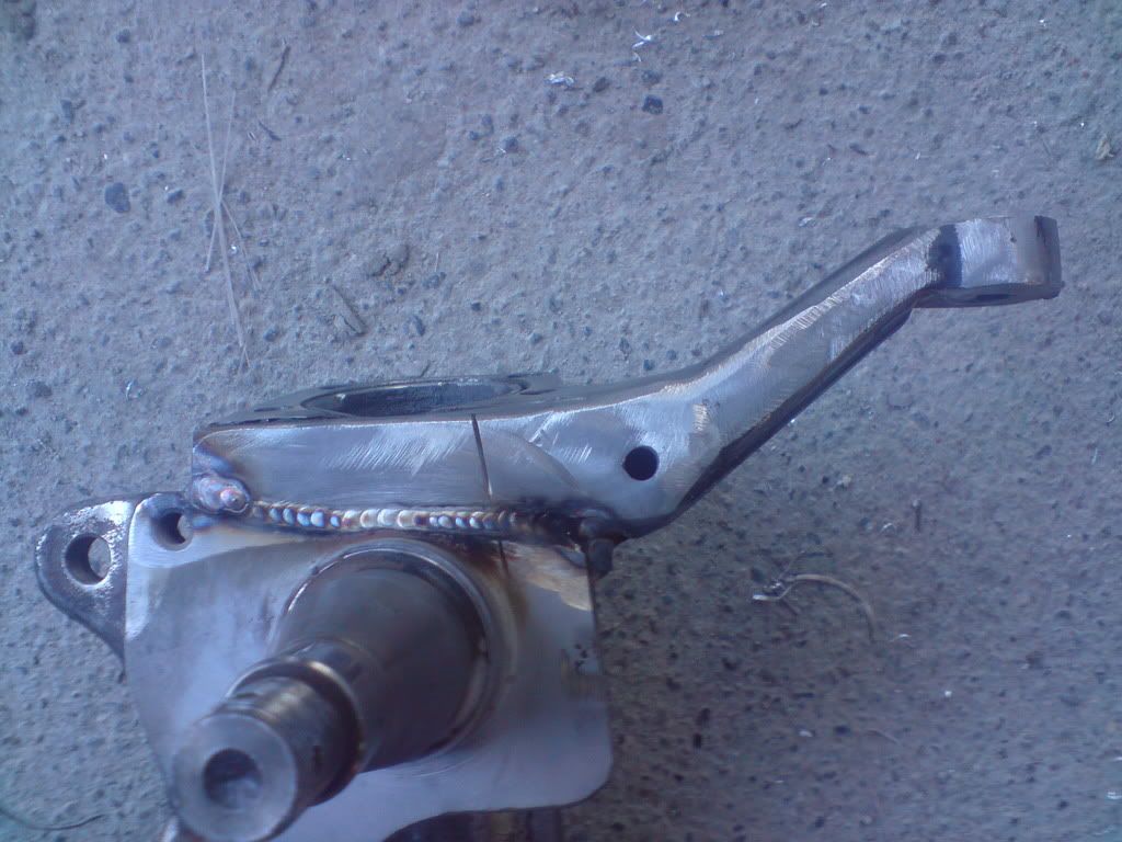

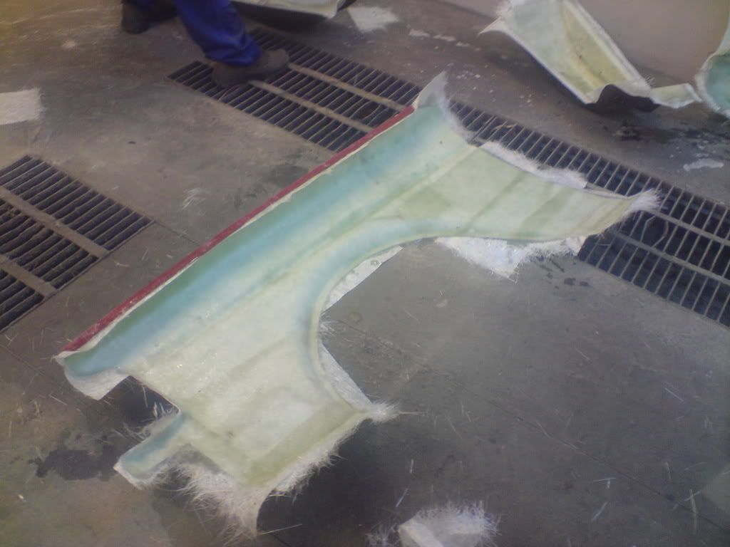

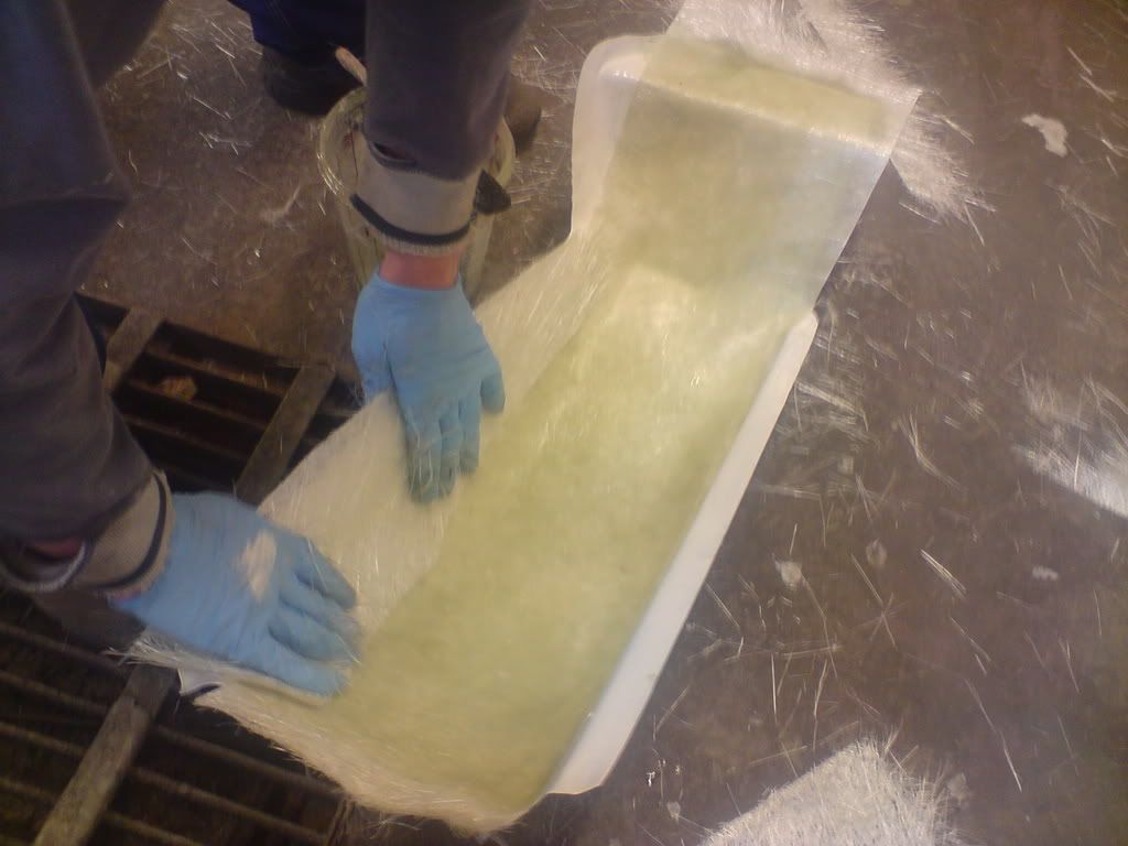

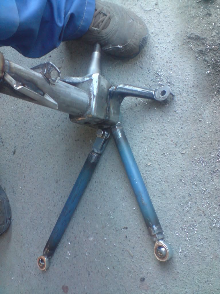

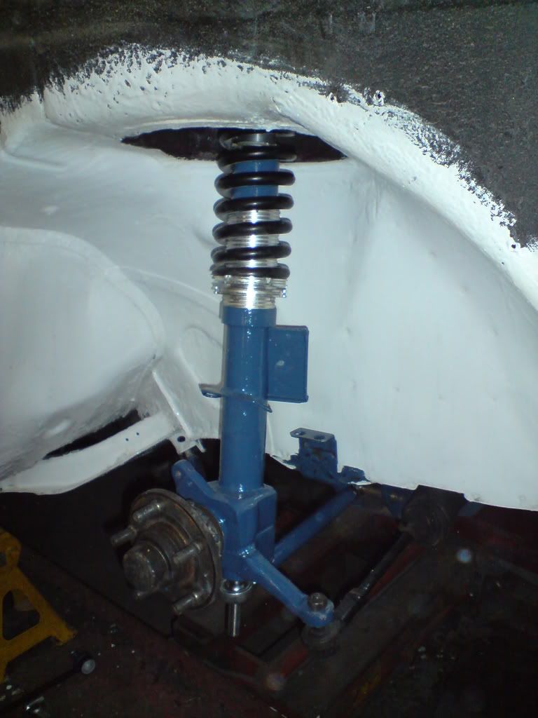

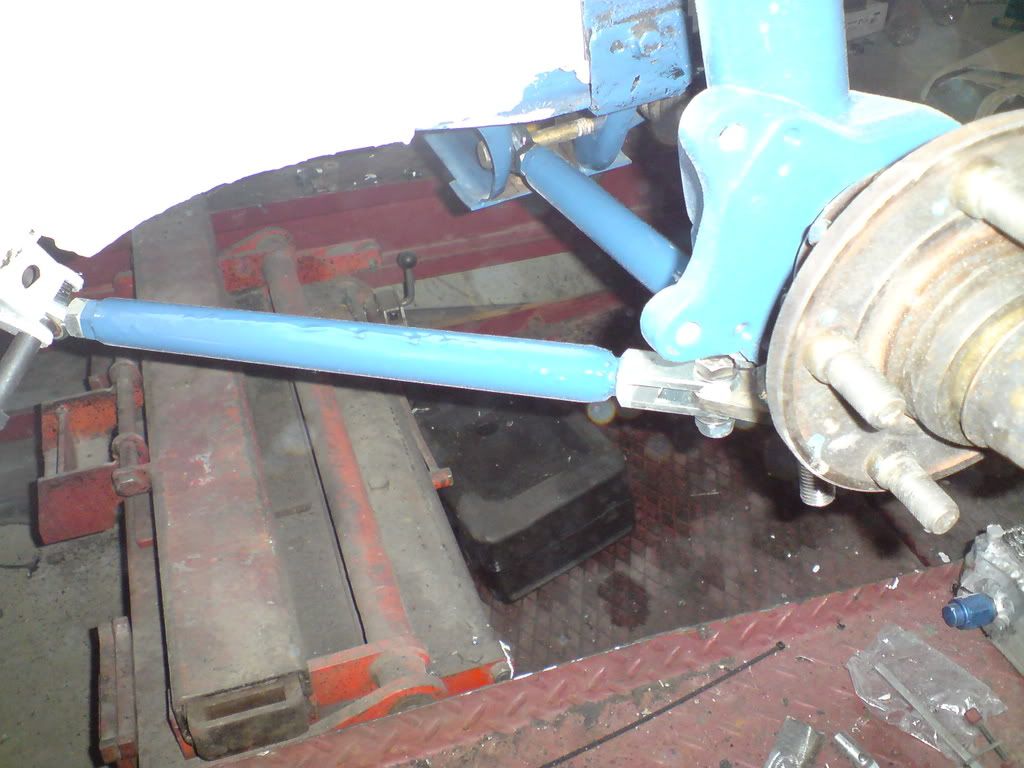

espen_mg Skrevet Mai 10, 2008 Forfatter Rapporter Share Skrevet Mai 10, 2008 Da har det skjedd noe her. Har fått støpt glassfiberskjermer i dag, så skal bli spennende og ta de ut av formene i morgen å se hvordan de ble. har også fått mekka fjærbein fremme som er justerbare med grp.A fjærer på, der vi flytta ned festet for styrekula og lagde innfesting av stabstaget oppe på fjærbeinet. rørbærearmer med uniballs som skal på: Sånn vil det vel bli ca Siter http://www.volvo-racing.i2.no Volvo 242 Turbo Volvo 242 Turbo banebil 1984 Volvo 244 Arbeidsbil/Reservebil 1987 BMW 320d touring E46 2001(Familiebilen) Lenke til kommentar Del på andre sider More sharing options...
Ekren Performance Skrevet Mai 11, 2008 Rapporter Share Skrevet Mai 11, 2008 blir bra ja espen.. skulle til og spørre etter bilder nå ja. lista di ligger fortsatt baki hatt hylla på 240n enda! :P Siter - Volvo 240 Turbo Intercooler 90 mod 400hk prosjekt.. - Volvo 740 Turbo Intercooler 89 mod Mvh //Kristian Ekren Lenke til kommentar Del på andre sider More sharing options...
DaButcher Skrevet Mai 11, 2008 Rapporter Share Skrevet Mai 11, 2008 lover bra dette :) Siter Volvo Power Team Volvo "S90 T6" S: Volvo 242R6 3.0 24V TwinTurbo S: Volvo 780 Bertone Coupè Turbo X: Volvo 240 Stasjonsvogn Lenke til kommentar Del på andre sider More sharing options...

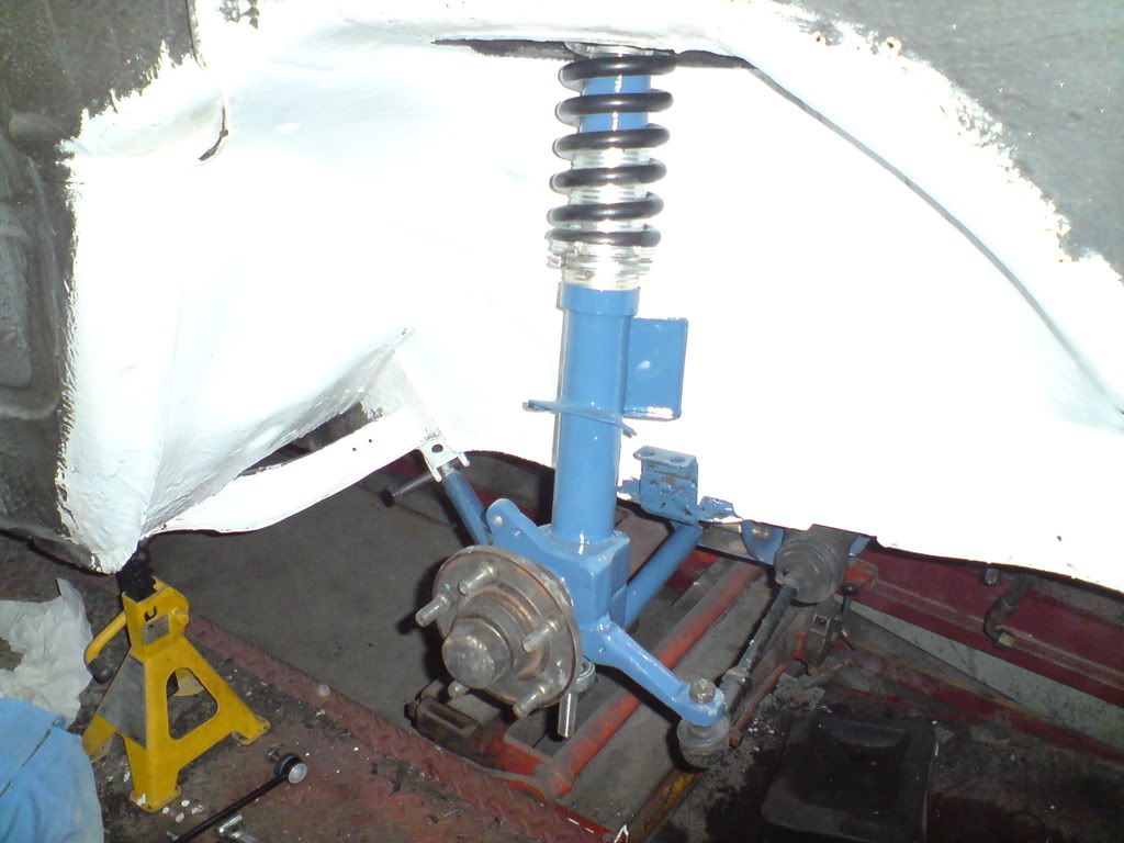

espen_mg Skrevet Mai 11, 2008 Forfatter Rapporter Share Skrevet Mai 11, 2008 ja det blir da litt etterhvert her nå! Prøvemonterte litt i dag nå da. Har også spaklet ferdig skjermene som ble kanon, så de skal lakkeres i morgen. Siter http://www.volvo-racing.i2.no Volvo 242 Turbo Volvo 242 Turbo banebil 1984 Volvo 244 Arbeidsbil/Reservebil 1987 BMW 320d touring E46 2001(Familiebilen) Lenke til kommentar Del på andre sider More sharing options...
NM-Performance Skrevet Mai 11, 2008 Rapporter Share Skrevet Mai 11, 2008 Blei jo kanon det der... Spent å sjå høyda på den når vekta kjæm på!!!! Siter Lenke til kommentar Del på andre sider More sharing options...
