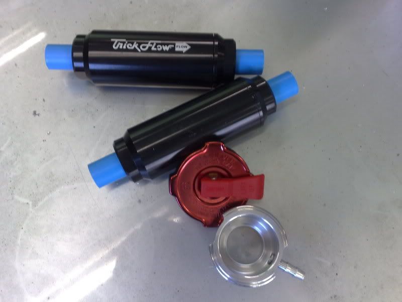

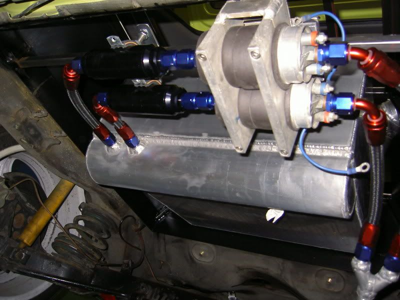

Enghracing Skrevet Juli 3, 2009 Forfatter Rapporter Share Skrevet Juli 3, 2009 Litt deler kom idag. Siter Lenke til kommentar Del på andre sider More sharing options...

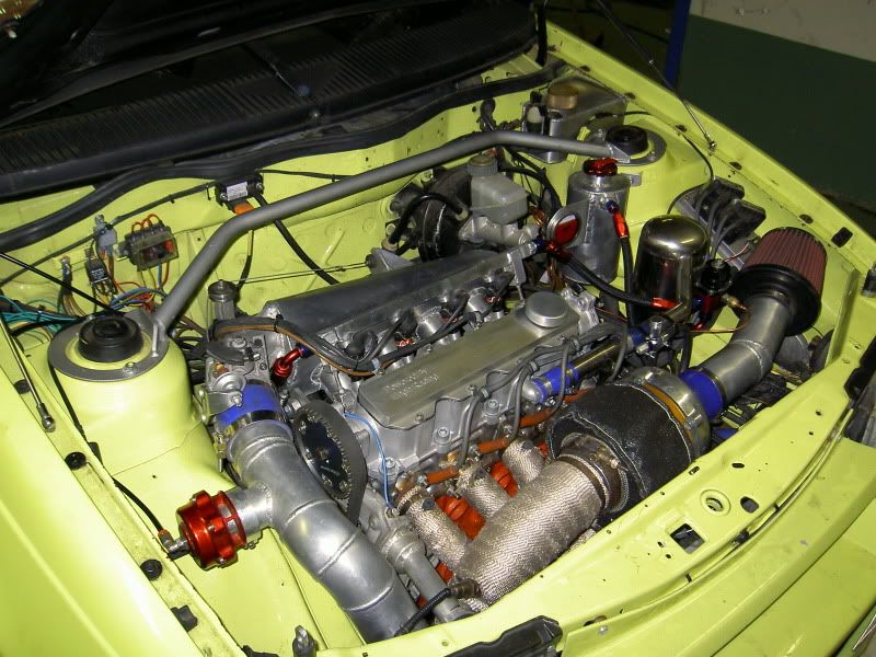

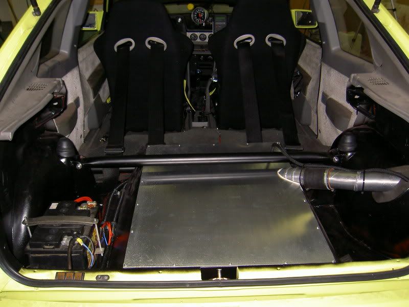

Enghracing Skrevet Juli 5, 2009 Forfatter Rapporter Share Skrevet Juli 5, 2009 Fått gjort litt idag også. :) Siter Lenke til kommentar Del på andre sider More sharing options...

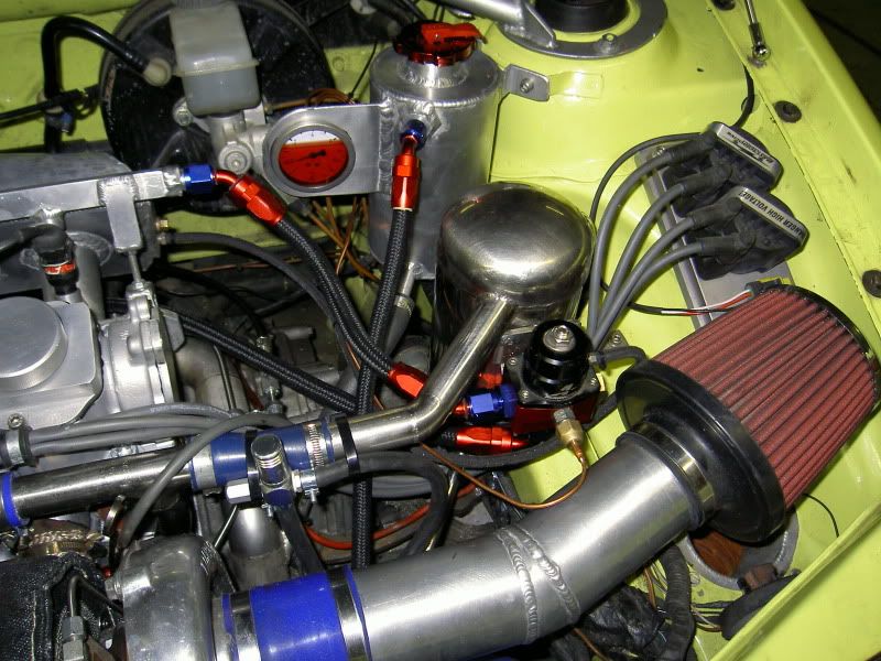

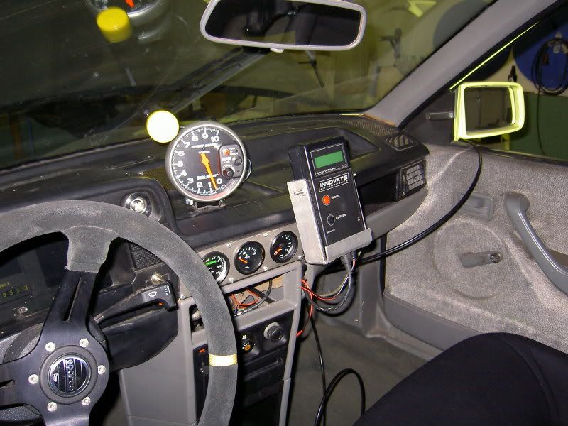

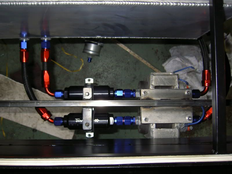

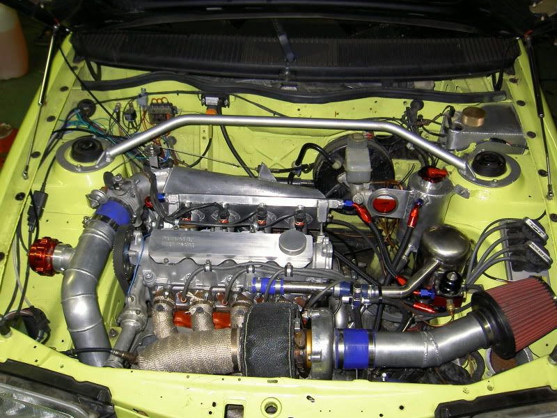

Enghracing Skrevet Juli 26, 2009 Forfatter Rapporter Share Skrevet Juli 26, 2009 Endelig er bilen klar for sommeren!! Fuelcellen har fått en god plass under her: Ny turteller har kommet inn. Også laget jeg en brakett for bredbåndlambdaen. Og motorrommet begynner å bli så å si greit. Siter Lenke til kommentar Del på andre sider More sharing options...
FX2000 Skrevet Juli 26, 2009 Rapporter Share Skrevet Juli 26, 2009 har du tenkt på å skjerme ut filteret så du får mindre varmluft å mere kald? tipper det blir temmelig varmt under der.. ser du har røret opp under der. men kanskje det hadde hjelpet mere hvis du skjerma det fra varmlufta? :) Siter HILSEN MEG Lenke til kommentar Del på andre sider More sharing options...
Enghracing Skrevet Juli 26, 2009 Forfatter Rapporter Share Skrevet Juli 26, 2009 har du tenkt på å skjerme ut filteret så du får mindre varmluft å mere kald?tipper det blir temmelig varmt under der.. ser du har røret opp under der. men kanskje det hadde hjelpet mere hvis du skjerma det fra varmlufta? :) Har ikke tenkt noe på det faktisk. Har ganske bra innsugstemperatur :) Siter Lenke til kommentar Del på andre sider More sharing options...
FX2000 Skrevet Juli 26, 2009 Rapporter Share Skrevet Juli 26, 2009 bare en tanke ;) Siter HILSEN MEG Lenke til kommentar Del på andre sider More sharing options...
