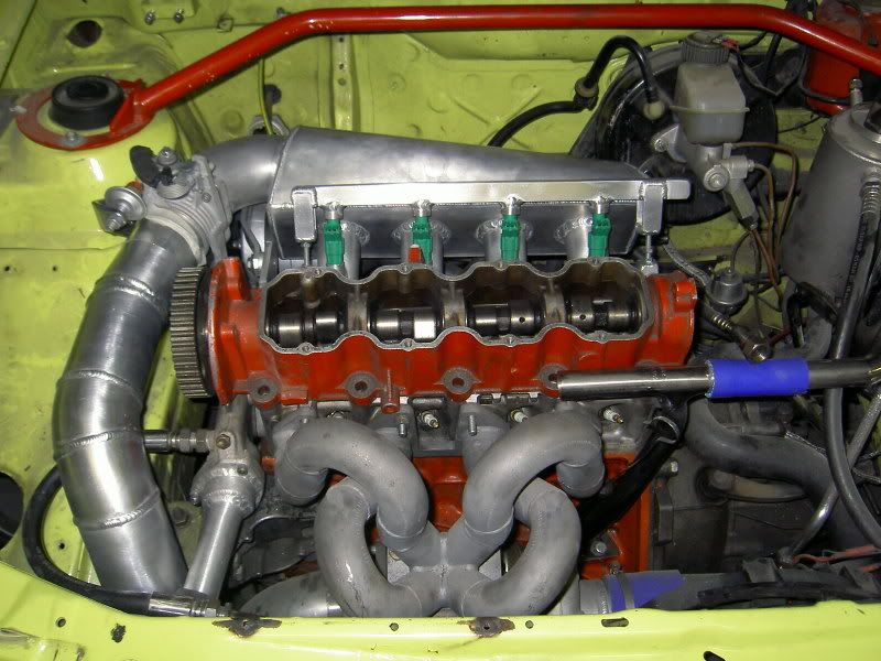

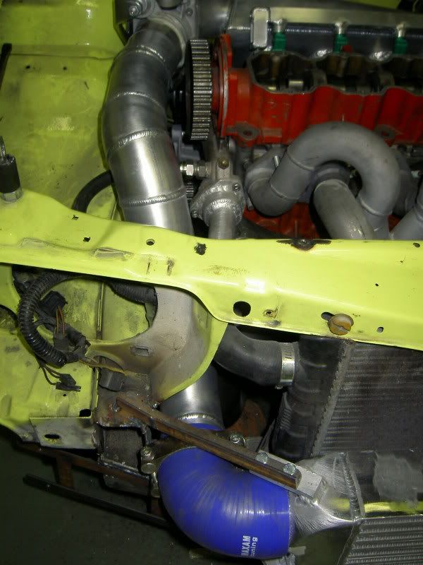

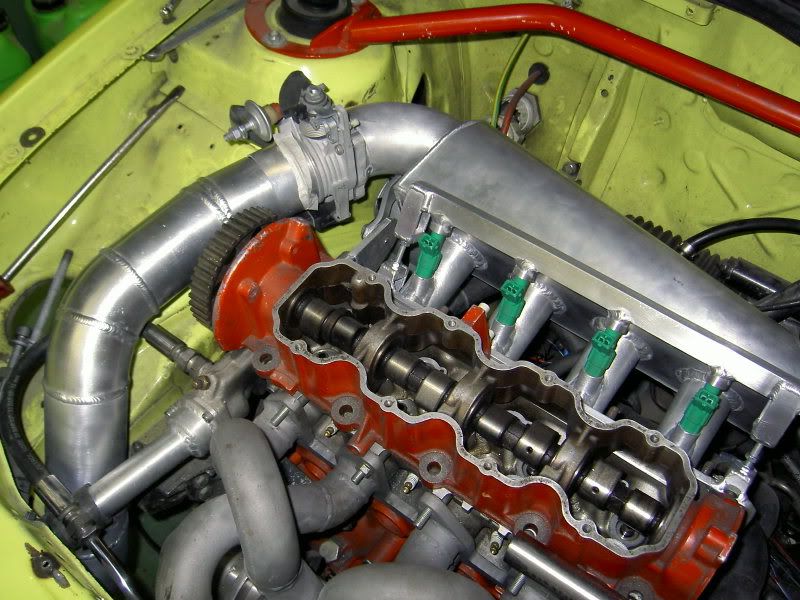

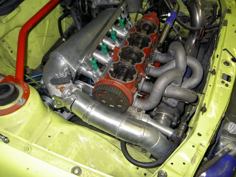

Enghracing Skrevet April 3, 2007 Forfatter Rapporter Share Skrevet April 3, 2007 Fikk laget trykkrør opp til innsug igår også: Siter Lenke til kommentar Del på andre sider More sharing options...

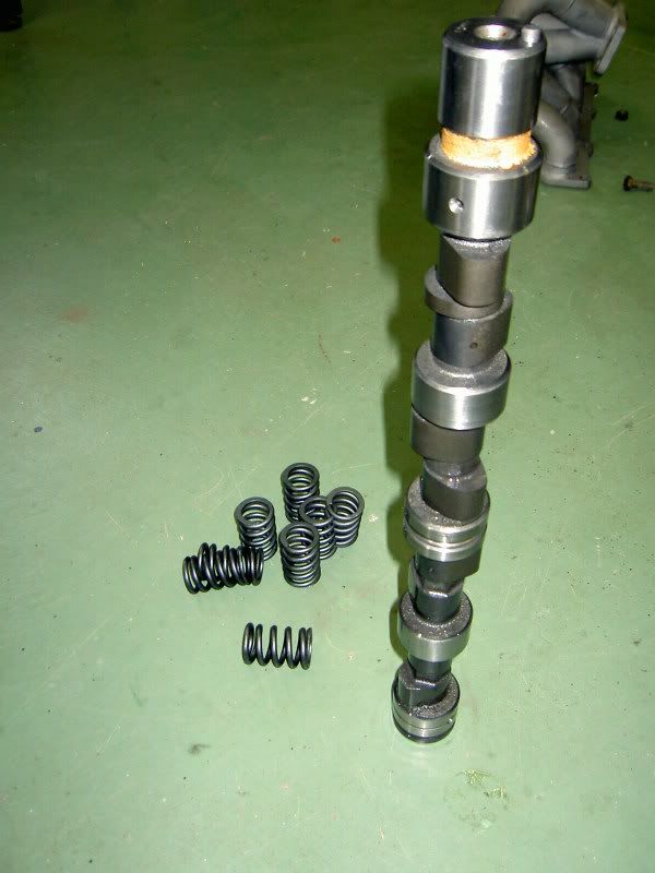

jstn84 Skrevet April 4, 2007 Rapporter Share Skrevet April 4, 2007 Fett:) Skal du bytte ut kamaksel og? Skal bygge en turbokadett etter hvert jeg og, men tenkte å gå for c20let motoren. Calibra Turbomotor:P får vel rundt 250hk med chip ca. Siter 1989 - Opel Kadett GSI 2.0 8V - http://www.bilforumet.no/prosjektforum/173235-jstn84-opel-kadett-gsi-trim-styleprosjekt.html Lenke til kommentar Del på andre sider More sharing options...

Enghracing Skrevet April 4, 2007 Forfatter Rapporter Share Skrevet April 4, 2007 Fett:) Skal du bytte ut kamaksel og? Skal bygge en turbokadett etter hvert jeg og, men tenkte å gå for c20let motoren. Calibra Turbomotor:P får vel rundt 250hk med chip ca. Jeg fikk ny kam i posten idag faktisk!! :D 296 grader! ;) Husker ikke de andre tallene i hodet..hehe Siter Lenke til kommentar Del på andre sider More sharing options...

Enghracing Skrevet April 5, 2007 Forfatter Rapporter Share Skrevet April 5, 2007 Fikk ny kam fra Enem igår :) 296grader på innsug, 292grader på eksos og lobseparasjon på 112 og løft på 12. Siter Lenke til kommentar Del på andre sider More sharing options...
aUDUN` Skrevet April 5, 2007 Rapporter Share Skrevet April 5, 2007 Gromt proskjekt.. Pene sveiser på det trykkrøre ditt.. er det TIG? Siter Hi. Bye. VW mk1 Jetta oppussingprosjekt Lenke til kommentar Del på andre sider More sharing options...
Enghracing Skrevet April 5, 2007 Forfatter Rapporter Share Skrevet April 5, 2007 Gromt proskjekt.. Pene sveiser på det trykkrøre ditt.. er det TIG? Jeg sveiser alt med TIG :D Siter Lenke til kommentar Del på andre sider More sharing options...
