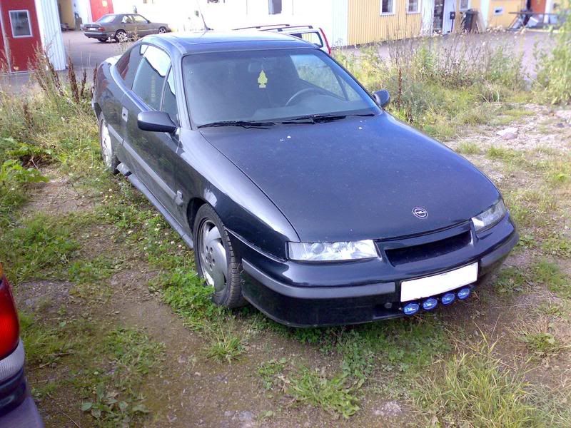

Enghracing Skrevet November 4, 2007 Forfatter Rapporter Share Skrevet November 4, 2007 hvis du fortsetter i samme stilen som med kadetten kan den bli brutal den calibraen! husk nå bare på å bestille råder ;) Øy... det er fortsatt Kadett da. Driverket på Calibraen skal over på Kadetten ;):P Siter Lenke til kommentar Del på andre sider More sharing options...

onklsaabfar Skrevet November 5, 2007 Rapporter Share Skrevet November 5, 2007 Øy... det er fortsatt Kadett da. Driverket på Calibraen skal over på Kadetten ;):P aha! :) Er en framtrekker da, eller skal du smelle til å lage deg rwd kadett? Siter Dont worry, I'm an expert! Lenke til kommentar Del på andre sider More sharing options...
Mikkel Bruer Skrevet November 5, 2007 Rapporter Share Skrevet November 5, 2007 aha! :) Er en framtrekker da, eller skal du smelle til å lage deg rwd kadett? Det er sikkert en calibra 4x4 ;) Siter - '02 BMW 525DAT M-Sport - '99 Audi A6 2.7BiTurbo Quattro - '02 VW Golf 1.9TDI - '01 VW Caddy 1.9TDI [thread=129069]- '90 Audi 200 20v Turbo quattro[/thread] Lenke til kommentar Del på andre sider More sharing options...
Enghracing Skrevet November 5, 2007 Forfatter Rapporter Share Skrevet November 5, 2007 Det er nok en 4x4 calibra ja. Så nå blir det kadett E 4x4 ;) Siter Lenke til kommentar Del på andre sider More sharing options...

ReidarP Skrevet November 6, 2007 Rapporter Share Skrevet November 6, 2007 hva hadde du tenkt å hadd for grenrør, turbo, wastegate, downpipe og eksos da? Åsssen blir det med fordelingskassa, tunnelen å bakaksel/mellomaksel, gulvet bak? blir GRROOOM kadett....angrer på at jeg solgte min også ble den kræsjet :-( Siter [x]91' Opel Vectra 4x4 [x]87' Opel Kadett Gsi [x]90' Opel Vectra [x]89' Opel Vectra 16v Lenke til kommentar Del på andre sider More sharing options...
ReidarP Skrevet November 6, 2007 Rapporter Share Skrevet November 6, 2007 mente....FEIT kadett blir FEITERE =) :yodude: Siter [x]91' Opel Vectra 4x4 [x]87' Opel Kadett Gsi [x]90' Opel Vectra [x]89' Opel Vectra 16v Lenke til kommentar Del på andre sider More sharing options...
Enghracing Skrevet November 6, 2007 Forfatter Rapporter Share Skrevet November 6, 2007 mente....FEIT kadett blir FEITERE =) :yodude: hehe. Takker. Jeg må lage nytt motorfeste i bakkant av motor da...pga at der motorfestet mitt sitter nå,der skal jo ferdelingskassen sitte. Vet ikke åssen det blir med tunnel ennå. Men trur mellomakselen får plass sånn det er nå. Men trur jeg må lage tunnel til eksosen. hehe Blir trangt med mellomaksel og 3" eksos der ;) Jeg tenkte meg 10000,- for alt sammen. Det er en bra pris. Bare turboen er verdt nesten 7000,- Er en bra turbo. Å er vist ikke så lett å få tak i Ar63 eksoshus lenger. Siter Lenke til kommentar Del på andre sider More sharing options...
