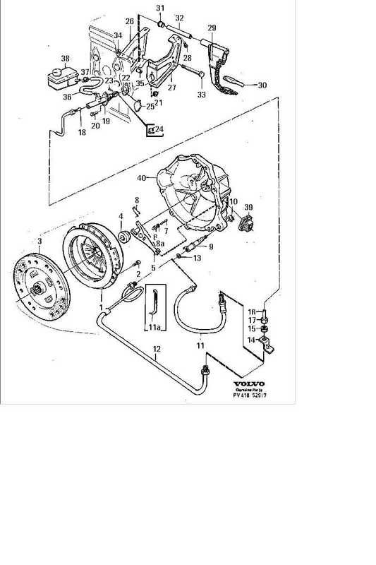

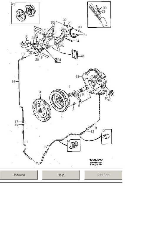

Hvordan festes røret mellom master og slavesylinderen? Har rør fra en 92 mod 745. Ser ikke noe feste på den. Derimot på 89 mod så er det et feste som sitter i rammevangen som røret går igjennom.Noen som har svar på det.
ahaa nå er jeg med du tenker på klipsa som (egentlig) skal holde den på plass. vel jeg har bare stripsa det fast til noen andre ledninger som gikk samme vei, så holder den seg på plass
skal være en klips der
del nr 14 dele nr 3502937
men er nok ikke et must.
siden det ikke er så mye bevegelige deler på sia av motorn
Har du Vadis eller? Ja, det er vel delnr: 14 som holder røret på plass ja. Men er ikke dette likt på de forskjellige modellene da.
Delnr:12 sitter der, men det er vel bare en gummikloss.
For som sagt så var det et metallfeste på 89mod som er festet til rammevangen. og det var det ikke rør inn på slavesylinderen men slange.Hvor mye skal du eventuelt ha for en Vadiskopi?
