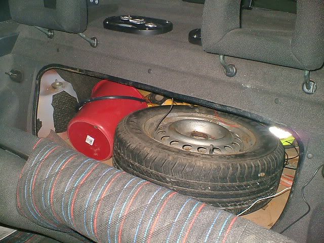

hva synes dere om dette da?
baksetene må ned under db drag... og subwofferene vil være bak baksetene med tilpasset vegg for att dem ikke slår på setet når man kjører... portene vil komme ut der hvor det er boret til 6*9 nå.. hattehyllen vil være i tykk glassfiber og det skal være null mellomrom mellom hattehylla og kassa.. den skal fylles med skum og være helt tett
DSCF0110.jpg?t=1175550465
tenkte å tette rundt hele kassa så ekstremt mye med skum og det som må til..
OpelVectraside.jpg?t=1175551389
har litt plassmangel så trur ikke det går med båndpass allikevel
nå har jeg også muligheten til å sette inn elementer med mer kraft senere :)
