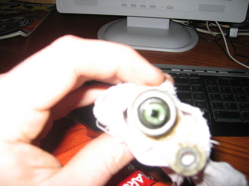

Da jeg kjøpte omegan i oktober 2006 var jeg klar over at speedon ikke funka. Den forrige eieren sa at vaieren var ny og det var selve speedometeret som var ødelagt. Kjøpte nytt og satte det inn men fortsatt ingen forandring...
Var nå jævli lei og snøen falt, så jeg var mer opptatt med å ligge sidelengs enn å stå i garasjen å svette over et speedometer :sombrero:

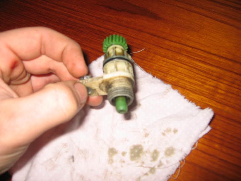

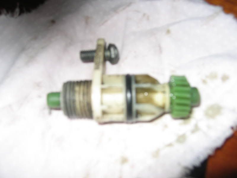

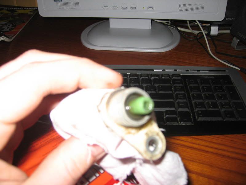

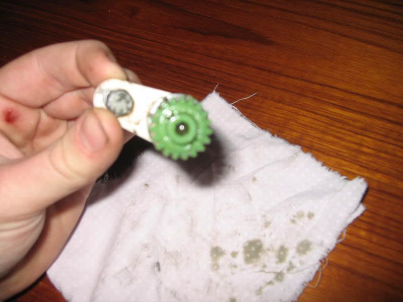

Nå som våren er kommet er savnet etter speedometer stort så i dag bestemte jeg at jeg skulle finne feilen. Tok først ut speedomeeret for å se om vaieren gikk rundt når jeg kjørte, noe den ikke gjorde. Tok så ut vaieren og den var selvsagt hel. Jekka så opp bilen og skrudde løs vaieren i feste til girkassa og tok ut den "dingsen" som vaieren er festa til inne i girkassa ( se bildene) for å se om den var ødelagt men den ser hel ut. Noen som vet hva som kan være feil? på forhånd takk.

Ser du inn i hullet på gearkassa der den delen skal stå samtidig som du drar rundt hjulene så ser du om tannhjulet i kassa går rundt.
eller at den delen du setter inn i kassen som ikke hører til kassa ? kan jo være noen som har byttet denne før.
