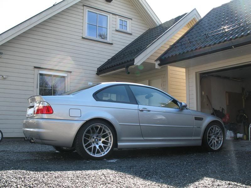

Nok snikk snakk her er bildene:
FØR
ETTER vask/clay
POLERT

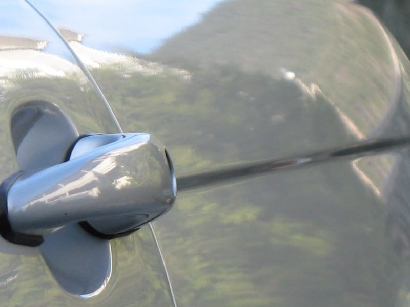

Litt appelsin lakk på BMW også desverre.

Lakk har vist appelsinhud pga holdbarheten, men AI AI AI så stygt det er.....syntes det er masse appelsin på alle biler nå om dagen, og de må våtslipes om det skal fjernes....og da bør du ha bilen på utstilling etterpå for DET blir blankt....
