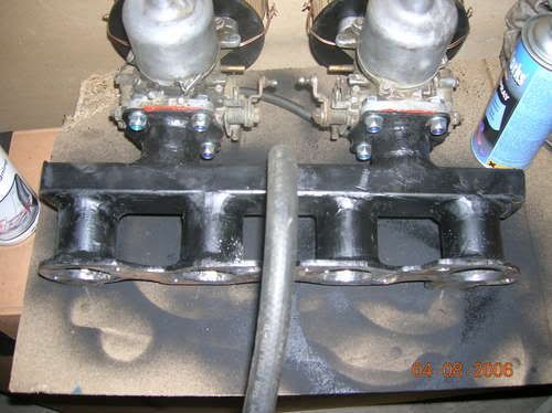

Du kan tenke litt på lengden i sammenheng med hva du skal bruke den til. korte innsug hurtig respons kjapt opp i turtall,litt tap av bunndrag og toppefekt. lange innsug =bedre blandings forhold luft bensin,bunndrag,topp efekt. Så hvis de er en race motor å ville jeg ha lagd de så kort som mulig,for hurtig respons,Gate bil,bane kjøring ,landeveis kjøring lange innsug.Testet dette på en b20 engang med 2*su std korte innsug =kjapt turtall, lange(øka lengden på de alu insuga med 15 cm ca30cm totalt insug fra spjel til topp)merkbart bedre bunndrag og høyere max rpm

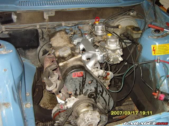

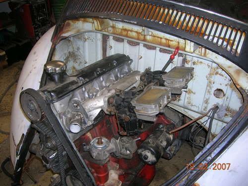

til penta har man kun enkel stående solex 2*enkel stående solex og 2*dobbel liggende solex/weber,meget mulig at strømberg passer på de insuga ...
Finnest fler som lager innsug til b21/23 for 2enkle stromberg
Både av insprut manifoli og vanlig gasser manifoli .. evt oxo av vanlig svartstål...
penta insug med 2 enkle stående solex

For meg ser det ut som det er et slikt innsug Ø.B-Racing spør etter. Og dette innsuget ser ut til å være beregnet for horisontale forgassere.
