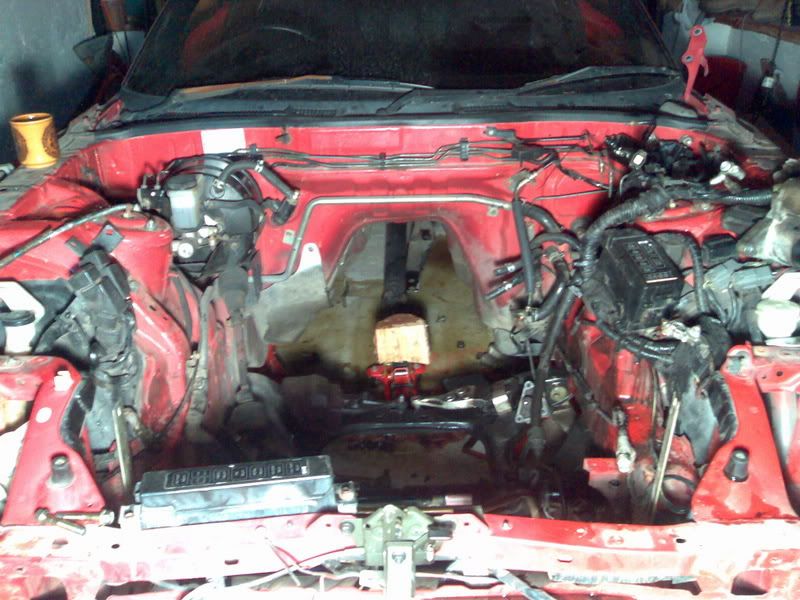

Her er fronten demontert..
Intercooleren som sto på, bilr en liten oppgradering der.
Di org oljekjølerene, blir også byttet ut med noen større.

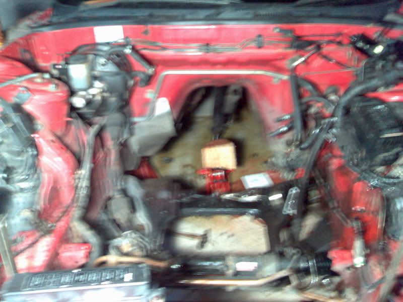

Bilde av motor før demontering.
Her er radiatoren ute ac radiatoren står igjen.
Begge ryker rett i søpla...:)
Her er alt av radiatore i søpla.
Her har eg etter mye styr fått ut motoren.
Her er motoren ute av bilen.

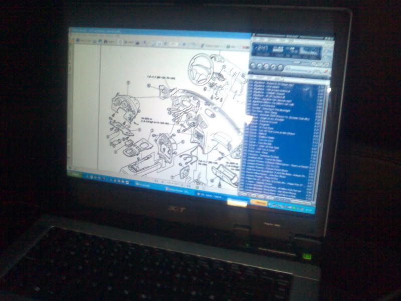

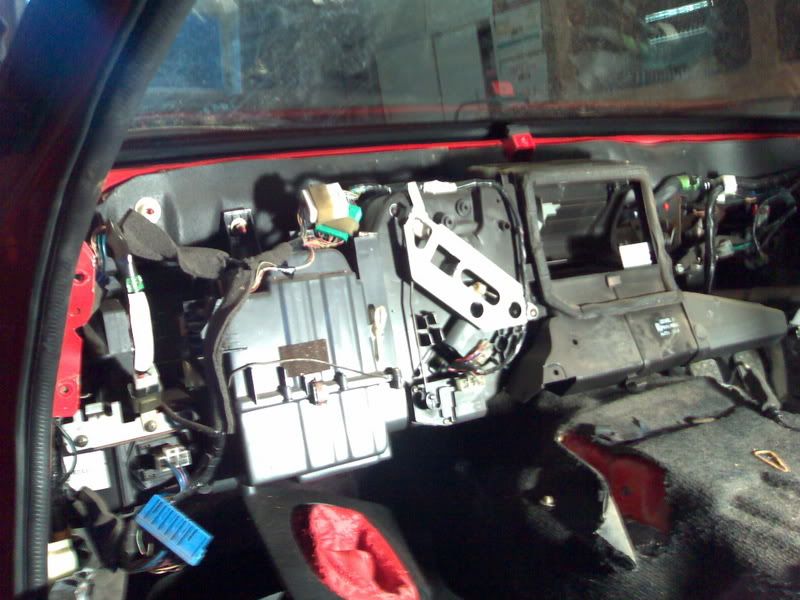

Trenger litt hjelp når en begynner å ta ut interiøret.
Her er dashbordet ute.
Her bilen så godt som helt demontert.

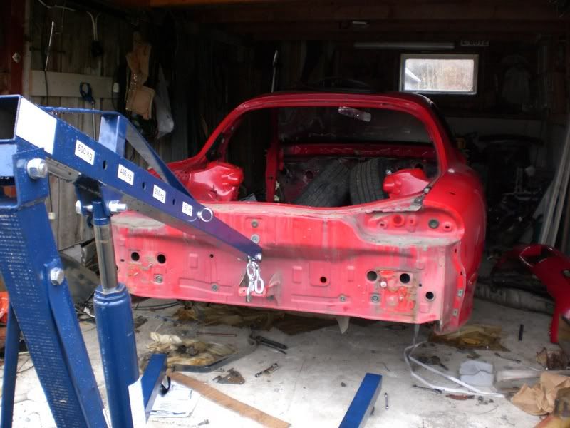

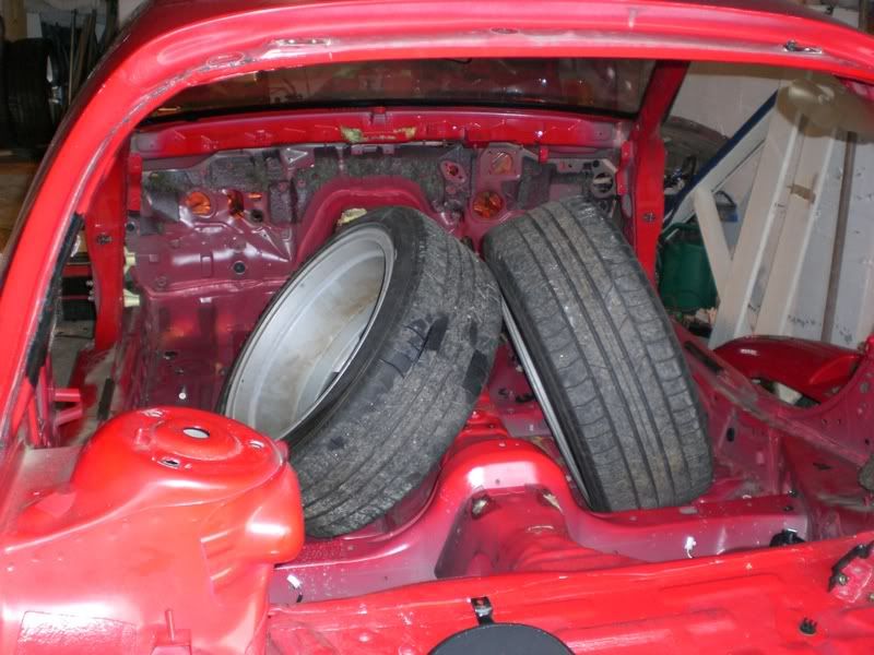

Bilder av bakstillinga.
Litt hull som må sveises igjen.
Endret av vest_racing
  • Svar 292
Enda flere hull som må sveises.
Her er sveisinga igang.

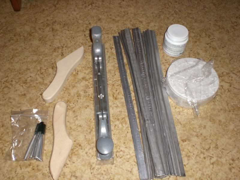

Og når en har sveisa må en jo tinne, så utstyr er kjøpt inn.
En må jo også ha litt hjelp siden det er første gang.

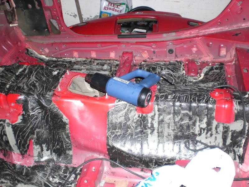

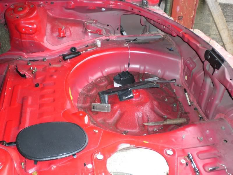

Her har vi skrapet ut endel kg med asfalt matter.
Så nå er bilen klar for en liten tur til et firma som skal kalkblåse den inni og under.

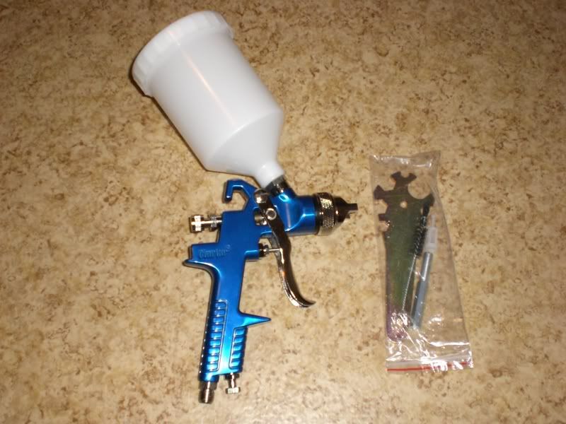

Har også handlet megen lakksprøyte for grunning/sprøytesparkel.

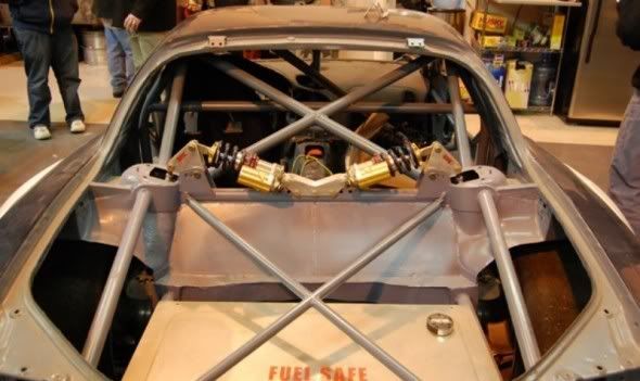

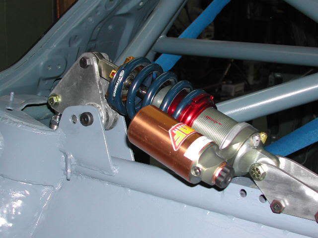

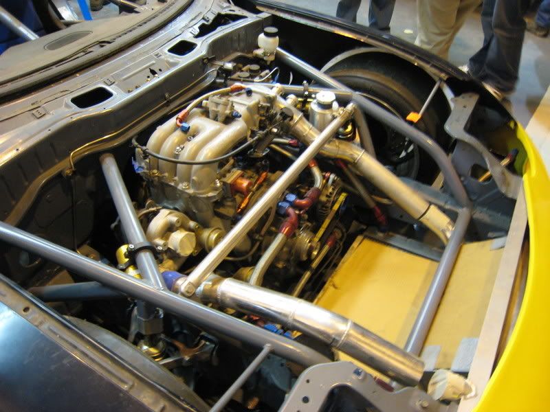

Bilen skal også få seg et skikkelig bur, og en liten versjon av røramme framme.
Et par bilder av en tilnærmet lik ramme som eg skal bygge.

Når du fjerner asfaltmatter så drit i varmepistol, det er mareritt. Legg heller på tørris slik at du kjøler ned område. Så blir det borte med gummiklubbe, helt genialt. :D

Eg brukte det eg hadde eg, men gikk faktisk bedre enn eg hadde trodd..
Vi tok også bare det værste, da den skal kalkblåses..
