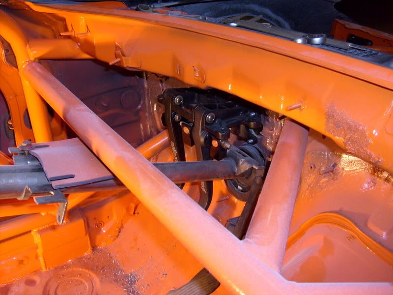

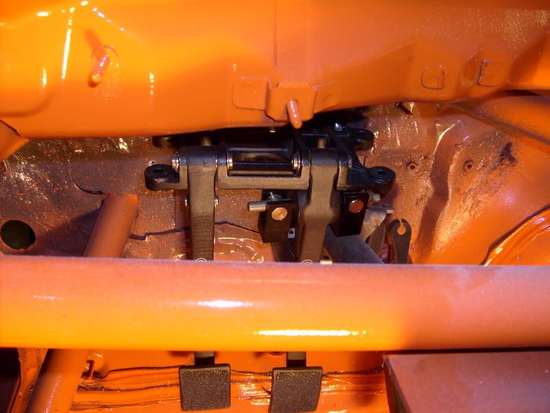

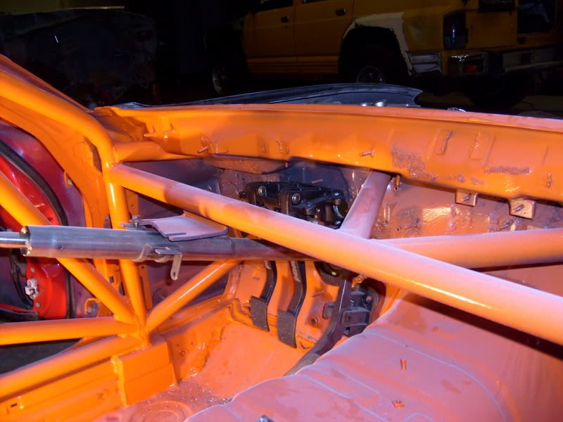

Skal det der være endelig plassering av pedalene? Har du prøvesittet og testet ut ergonomien og funksjonaliteten før du boltet fast akseleratorapparaturen?
Kan hende bildene lyver, men det ser ikke veldig bra ut mtp inspirert kjøring. :driving
Har sjekket det ja..:)
Gasspedalen er ikke festet enda..
Også er det ikke så veldig god plass i en FD til å flytte på ting her og der...:S
Men hvor ville du ha festet dem da?
Neeisj, hvis clutch&brems er ferdig tilpasset og stemmer bra i forhold til sitteposisjon der de er ville jeg ha bygd om gasspedalen til topphengsling, hengslet den opp på ca samme sted som pedalboksen på en sådan måte at gass og brems kommer på ca samme høyde og dybde.
Har noen dårlige minner fra Ascona B hvor pedalene sitter tripp trapp tresko høydemessig. Du skal vel ikke engang ha skilter på bilen, så da er det bare å modde i veg. :) Men det er nå meg.
Trenger ikke bygge om for å få den opp, men den ble bare satt inn på en bolt som stod der...hehe
Så den skal flyttes opp så den ligger likt..:)
