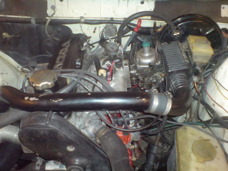

Har kommet over et lite problem igjen nå.. Har fått tak i en turbo fra en saab 900 turbo.. Den er jo da vannavkjølt. Det jeg da lurer på er om den er dobbeltlagra eller enkel-lagra? Er den enkellagra driter jeg i vannkjølinga å blinder den, men er den dobbeltlagra må jeg nok ha vannkjøling. Så at det kom til å bli litt ombygging hvis jeg må ha vannkjøling, så håper på at det er enkeltlagra turbo. Noen som kan si om det er ett eller 2 lager?

Ingen som vet noe ang vannkjølinga på turboen?
Her er et bilde av turboen ihvertfall:
