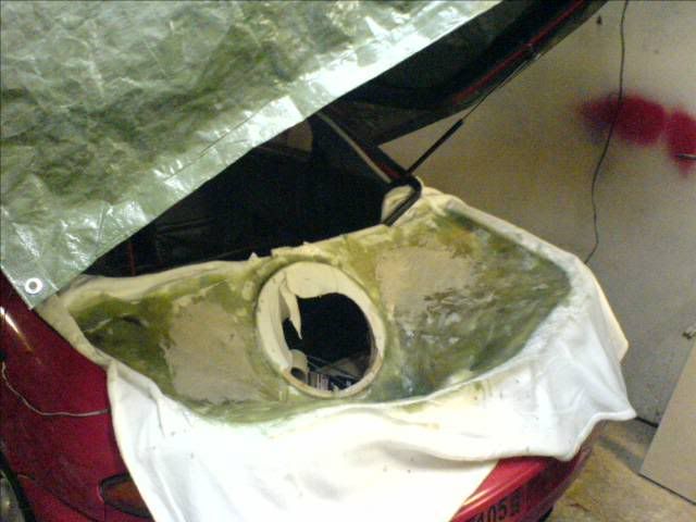

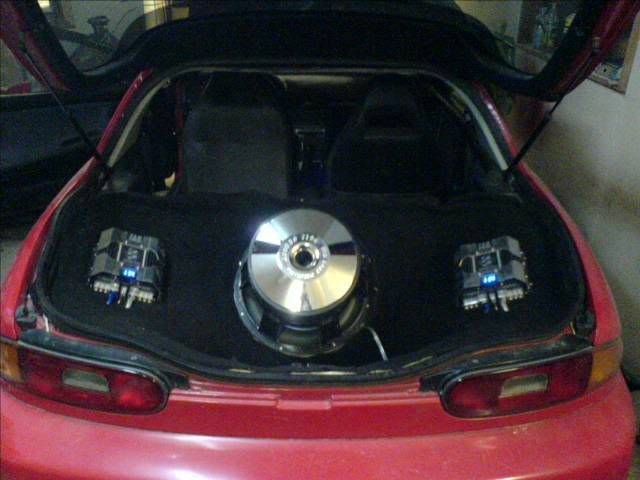

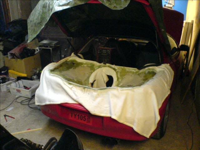

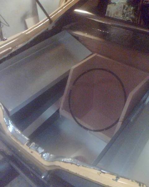

Her er det spennandes prosjektet , korleis få plass til 5 stk
forsterkere ( 70 x 28 x 8 cm ) og få dei noe lunde synlege og få plass til 1 stk 15"
+ en fin install er det mulig ? eg vil prøve meg på no sånt
magneten ska vere ut av kassa og derfor kan eg ikkje ha so mye skråing på elmentet når d bygger 36cm og vil få problem med luka men alt skal gå

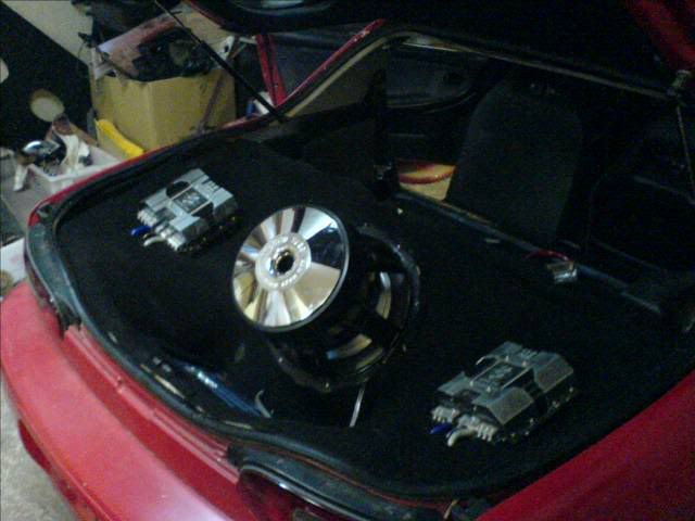

so tok eg og begynte på mazda`n og klart den må ha stereo

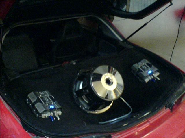

so eg har nylig bygd et greit anlegg i den på 2 dager :)
er en bruks bil og ikkje noe show, so det ser so, som
so ut men greit nok.

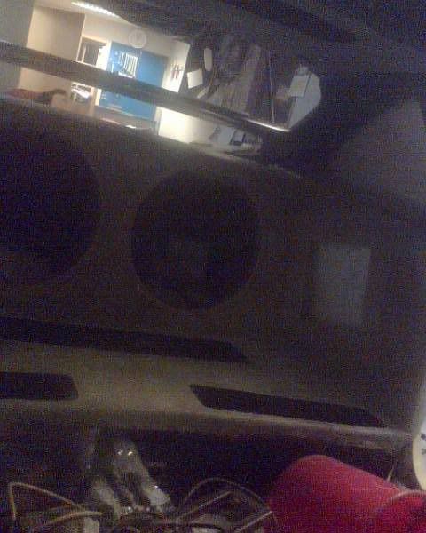

under ramma so ligger det 2 stk forsterkere til subben
eg gadd ikkje å begynne å sveise ramme osv til dei
so eg gjorde det enkelt det skulle vere et hurtigbygg so såg greit nok ut, so det vart enkelt ja eg veit det står skjevt, :P
kunne kanskje ha brukt meter`n men eeh alt går so mye betre uten:)

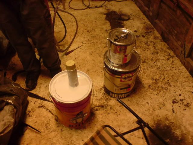

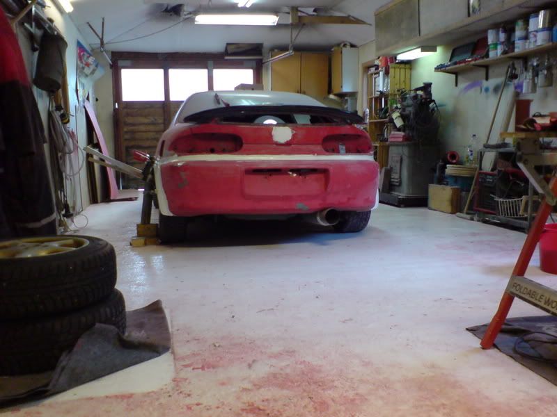

har fixa garasjen innvenig dei siste dagane mala garasje gulvet først med jotun sin epoxyprimer og
maratohn ( alt for dyrt til å brukest til et garasjegulv men marathon holder mål, det veit folk so er kjent med malinga :)
so no har eg en strøken garasje.. blir nok ikkje update på integrea`n før om ca en mnd. . no skal eg montere styling, skifte ventiltetninger, og lakke mazda`n so blir hektisk framover. bruksbilen kan ikkje sjå heilt dass ut heller..

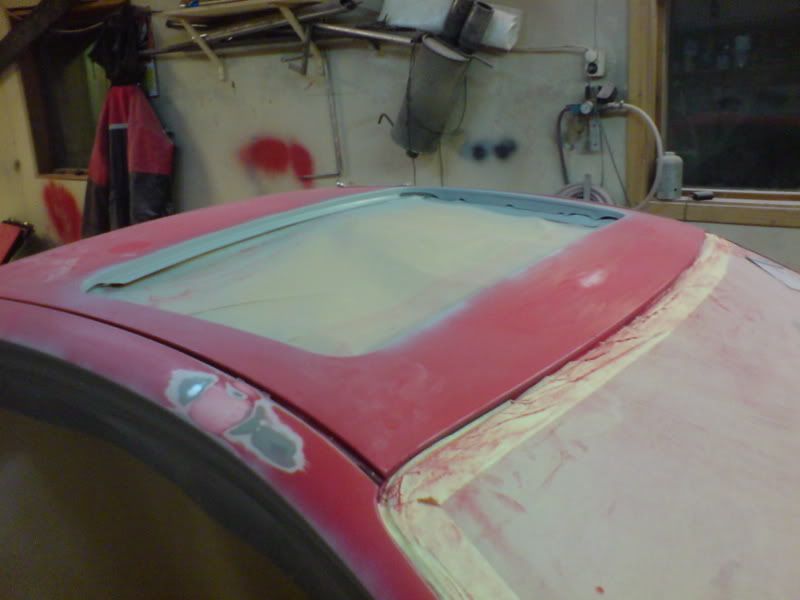

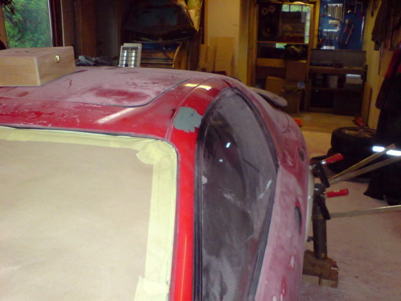

fixa takluke
bygdanlegg

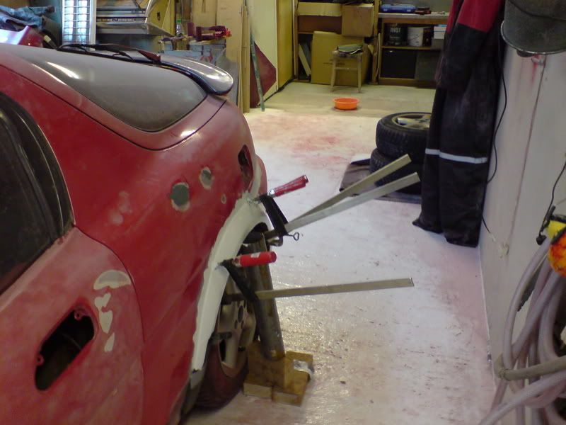

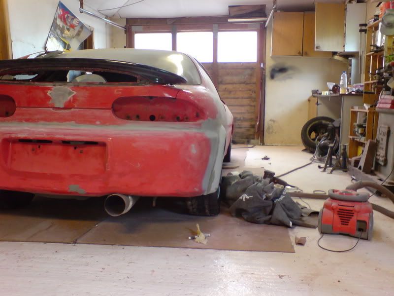

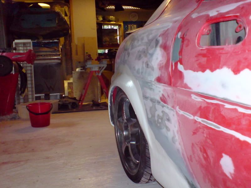

bredda eine sida bak ( noe sparkling gjenstår )

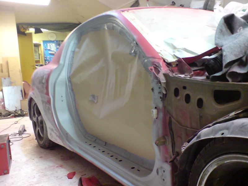

våtslipt diverese på karroseri
sveist igjen lås påbakluke og div andre plasser
hjulbuer bak kutta vekk rust og sveist igjen

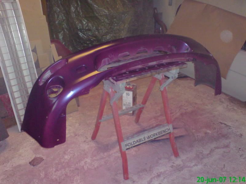

fixe framfanger (vist ikkje ny er komt til eg er tilbake)

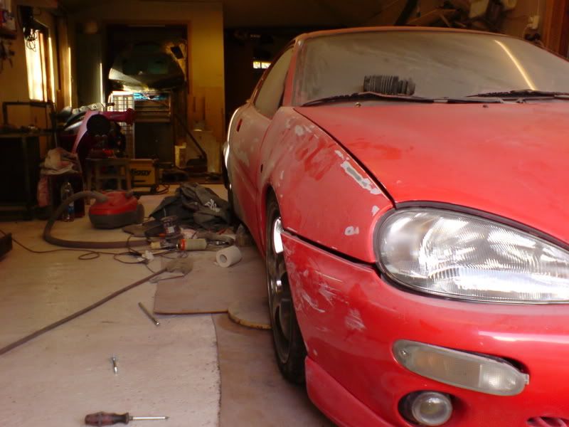

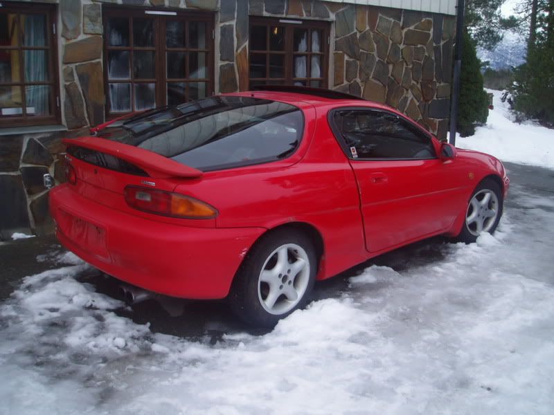

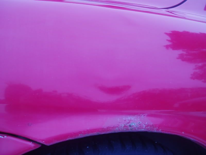

sånn såg den ut før eg begynte
ser ikkje so galen ut på bilder i lakken osv
men bilen er en småbulk heile greia so her måtte ting skje
som sagt her trengtest opppussing
so her er det so har skjedd so langt har ikkje bilder av alt so er gjort då eg pleier å jobbe og heller glømme kamera :P

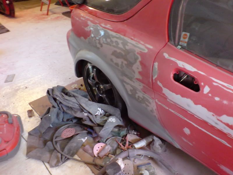

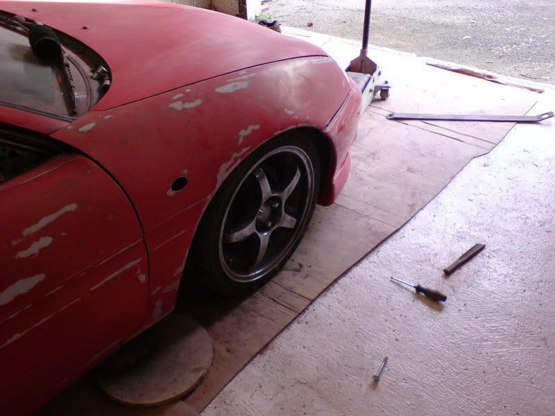

er egenteleg skuffa med bakbreddinga.. men orker ikkje å ta av og begynne på nytt eg får ta det til vinter`n en gang
og får kjøpe meg ei bredding so passer eller noe liganande er kjedeleg å ta noe på nytt, når en har brukt noen timer på det.

fått limt på plass breddinga på andre sida
smurte på epoxy (ca herdetid 14dager i 10grader)
so passer meg bra begynne å slipe når eg kommer heim:)

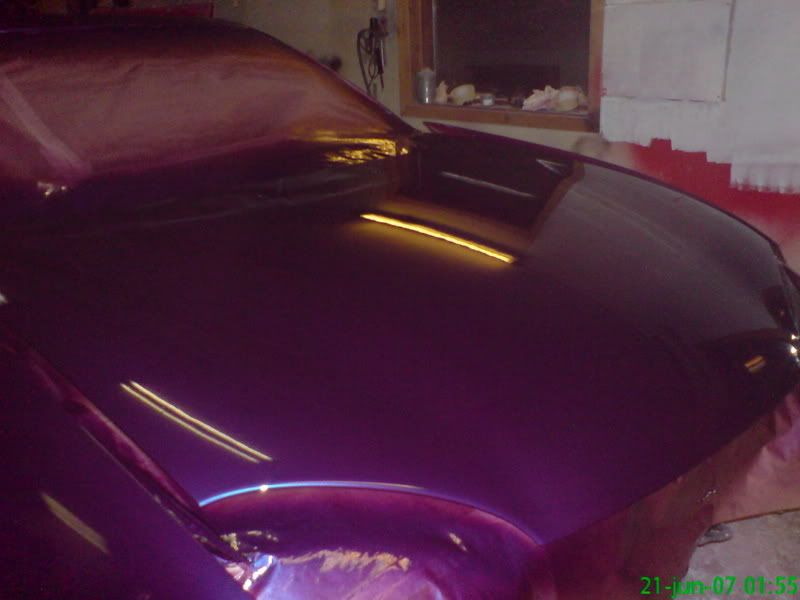

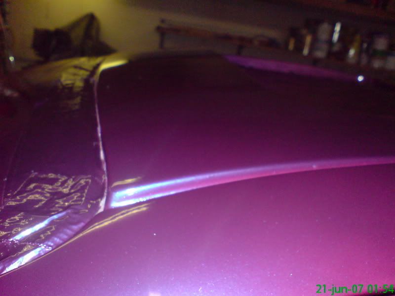

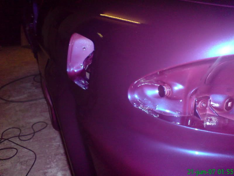

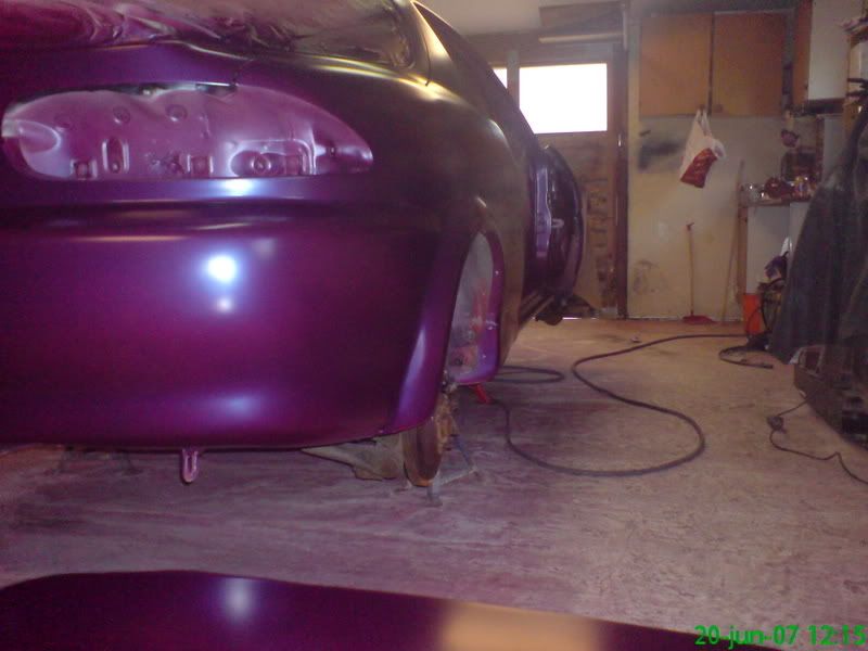

då var det endeleg lagt klarlakk på den

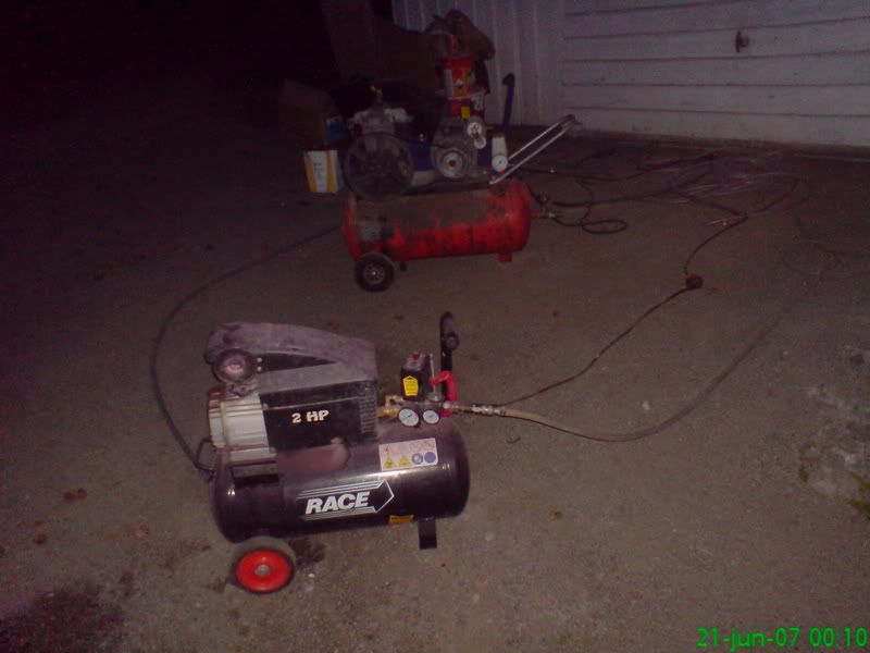

seff når vi hadde akuratt blanda klarlakken so slutta faen kompressoren å virke so hadde ikkje tida å begynne å sjå på den. so då vart det til naboane å låne en komressor her og der. so det vart 3 stk 2 på 25kg 3hk og en på 70l på 5hk d holdt :)
er ganske mye effekt i lakken kan ligne på kamelon men heldigvis er det ikkje det:)

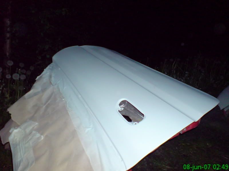

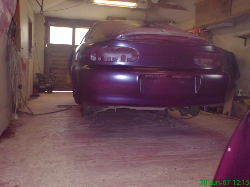

so i løpet av helga so blir den trilla ut av garasjen og ska få lakke dørene + noen motordeler osv
( er dårleg med plass i garsjen og vart ikkje ferdig med dørene til vi skulle lakke so )

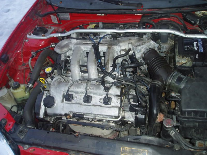

har skifta ventiltetninger. montert div interiør detaljer
kjøpt meg ic wastegate oljekjøler dump + noen andre småting
turbo og sånt trur eg blir montert etter rudskogen får ikkje tida å montere alt no. når eg må bygge grenrøra sjøl osv. er sinnsjukt trang i mx:(
