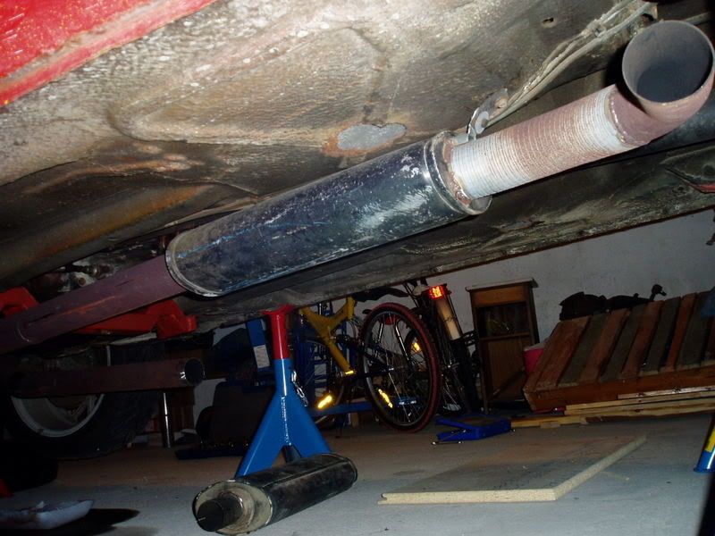

Jeg holder på å skal bygge eksos på prosjektet mitt(det bildene viser skal vekk) , men det viser seg å ikke vere så lett som jeg trodde , hadde jo håpet jeg kunne legge 2 x 2,5" rør bakover på hver side , men lurer på om jeg blir nødt å samle dem på en side pga plass problemer.
får bare en kardang bøy på høyre side ser det ut som...
Er det lovlig med side pipes?
Er det noen som har gjort noe tilsvarende eller har noen gode tips eller bilder om hvordan jeg bør legge det opp?

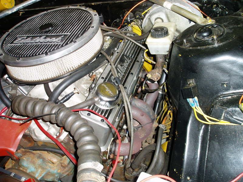

Jeg må også forandre litt på grenrøret på venstre side for det tar borti styre staget litt.
Holder det med 2stk 50 cm potter eller må jeg ha mere , pga støy?
Tips og forslag mottas med stor takk :)
Slik ser det ut nå...
