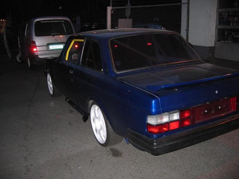

Bygge eksos på 242V8, noen som har forslag og tips til meg?

På min siste 240 med v8 så la jeg 2 x 2.5"
En på hver side og under bakaksel med kardangbøyer
og svingte dem inn der som originalpotta er bak bensintanken
med 2 stk apple racing potter(eksosrørene bytter side) og ut bak

her ser du åssenjeg hadde mine side pipes før jeg gjorde det om igjen, tøft, men køddent å kjøre av å på henger med eller på kanter mellom asfalt å grus osv den slags

Gjorde det på 2 biler ikke noe problem bare bøyen ikke stikker for langt ned. bygger du anlegget høyt nok ellers slår det ikke
nedpå mellom bakhjulene. men bruk for all del noen passelig store
eksospotter :) byggde en med 2 simonz potter på 30cm og da hørte
en hva som kom 3km unna ;)

takker:D jeg prøvde ikke en gang hehe, de der hadde jeg nok ikke fått godkjent av flere grunner, feks, dama di går ut av bilen med skjørt om sommern å er litt uforsiktig, har trenger hun hvertfall ikke å barbere leggen der på en stund...
men det blei en helvetes feit lyd med dem

det er topp rør til lastebiler, du får kjøpt dem på vangbo, koster 1850,- pr rør, så er det 90graders bøy til noen kr å de spesial klemmene, alt er rustfritt å høyglanspolert, det er oppskriften hehe, så er opphenget en del av morroa å da, for du kan jo tenke deg at ting beveger seg greit der når du gir gass
