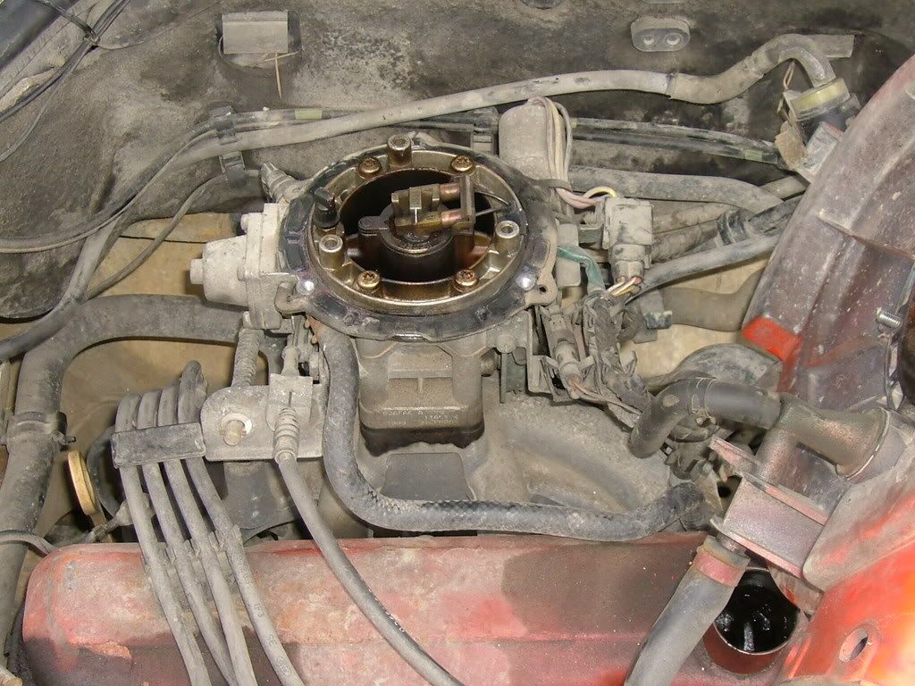

Har lenge hatt lyst til å montere konfilter på bilen min, men siden jeg ikke kjenner noen med gasser-motor, så kjenner jeg ingen med erfaring med montering av dette på annet enn biler med luftmengdemåler. Har sett noen som har plukka ut filteret fra boksen over gasseren, og montert filter på innsuget til luftfilterboksen, men dette ser jo jalla ut da.. Noen som har prøvd dette, og har noen tips og triks til en stakkar med gassermotor?? ;) :redxpoke

Du får enten skaffe deg en "dertilegnet" overgang fra gasseren til rør, eller skaffe deg et bolt-on kit fra f.eks K&N.

Den med å sette konfiltret på inntak til orginal luftfilter har ingen effekt, for hverken lyd eller effekt. enten må du få laga deg en overgang til rør som du kan montere filtret på, eller så kjøper du ett filterkitt som passer til din gasser, KN leverer til de fleste webere, og 4-portere iallefall.
Ellers så får man kjøpt Universale filtre til forgasser, som du skjærer til "bunnplata" så den passer på din forgasser.
