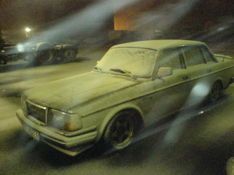

Kappet de ca i to jeg, det ble akkurat passe høyde.framfjørene på bilde.
Dårlig mobilbilde av bilen mn ser det sånn ca.
