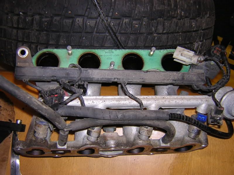

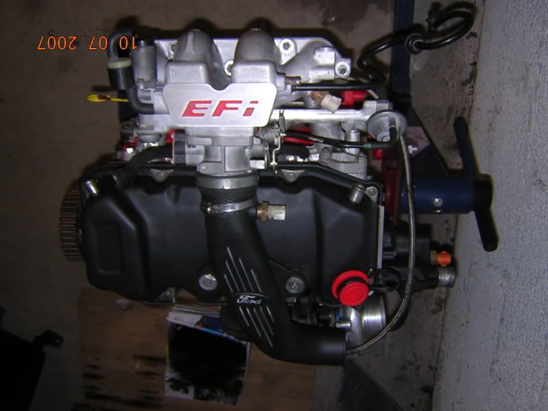

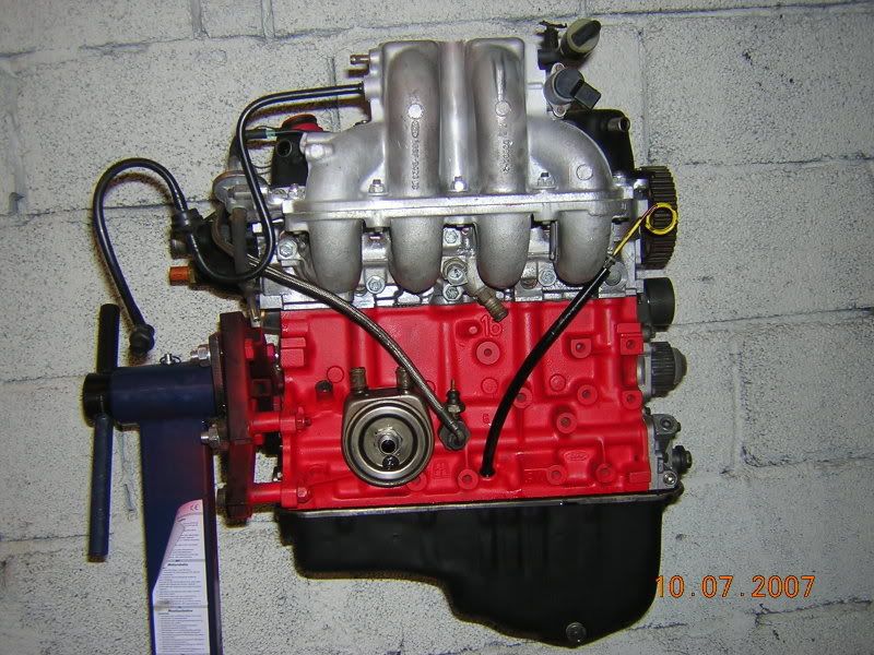

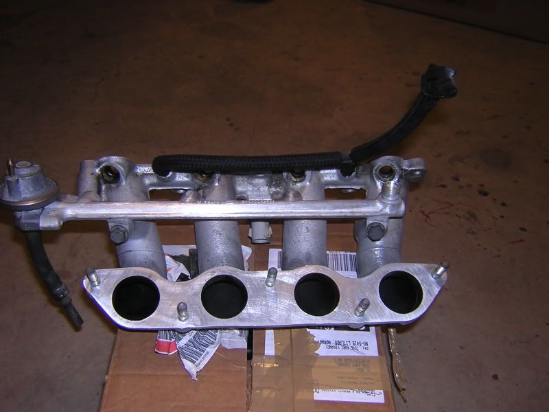

I posten i dag fikk jeg pakke med EFI innsug og blokk med veiv sensor + litt annet snacks.

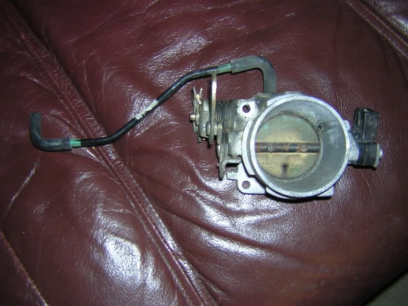

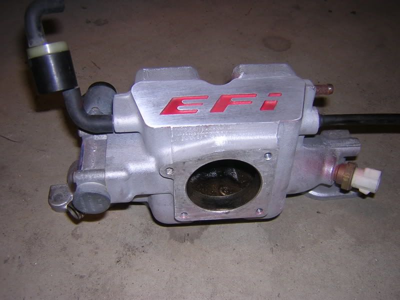

Spjeld til EFI innsuget:
Nederste del av EFI innsuget med fuelrail osv:

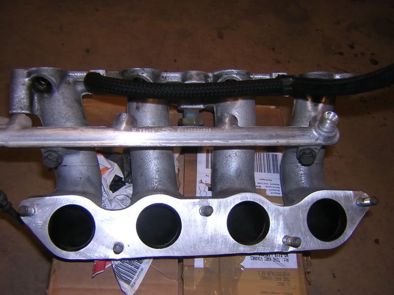

Øverste del av EFI innsuget:

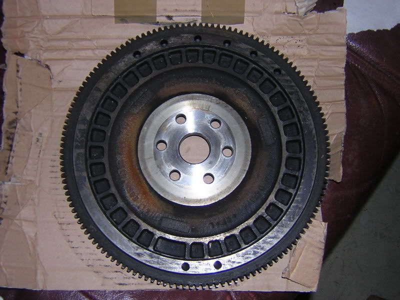

Svinghjul som matcher veivsensoren:

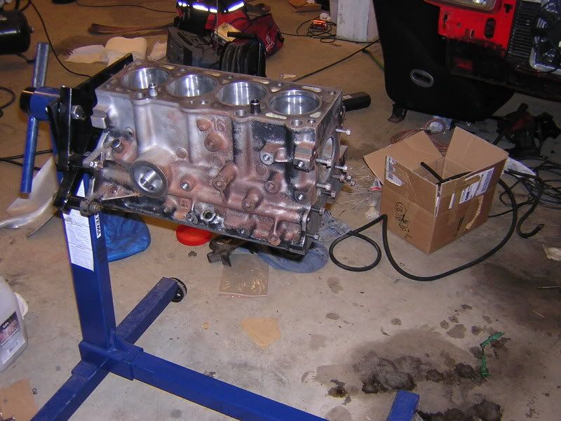

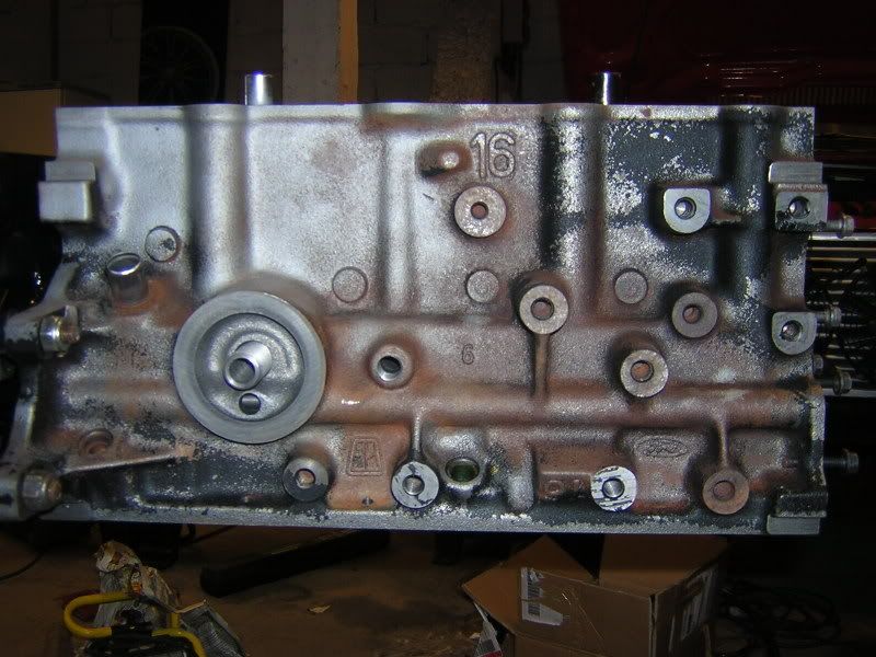

Den nye blokka, denne skal så fort som mulig blåses ren og renses:

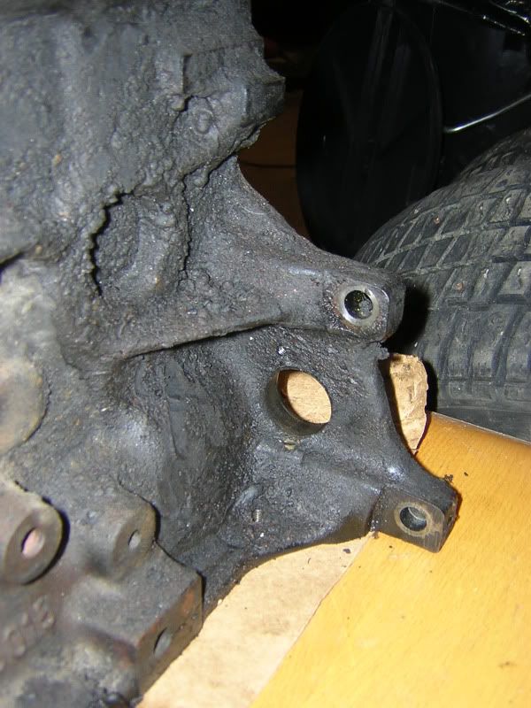

Hullet til veisensoren i blokka:

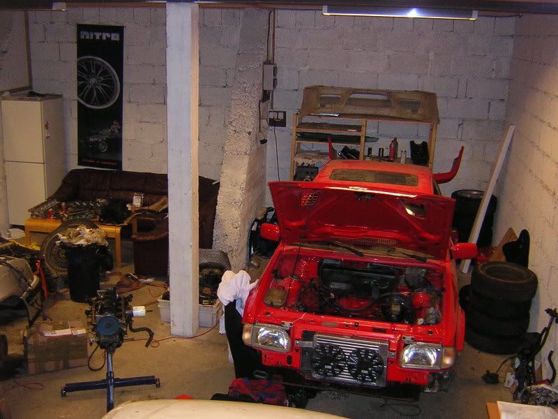

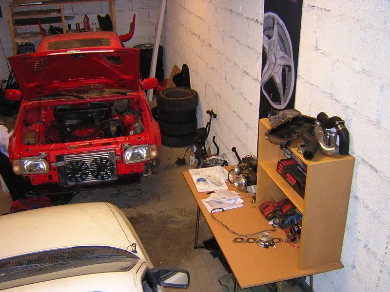

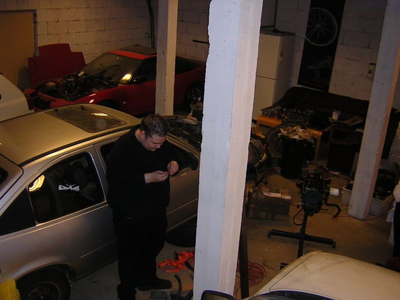

Litt bilder av bilen og plassen + en av mine trofaste hjelpere:

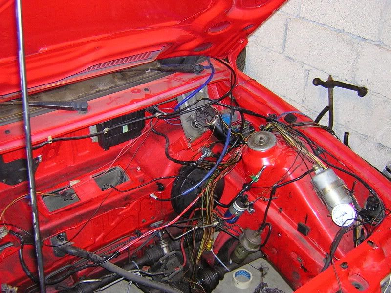

Så starta vi å ta en titt på ledningnettet da noe av dette skal fikses på osv i forbindelse med nytt innsug bla.:
Oppdateringer ellers så er kommende arbeidsoppgaver en del lesing og klåring i motorrommet for å få litt mer forståelse for elektronikken.

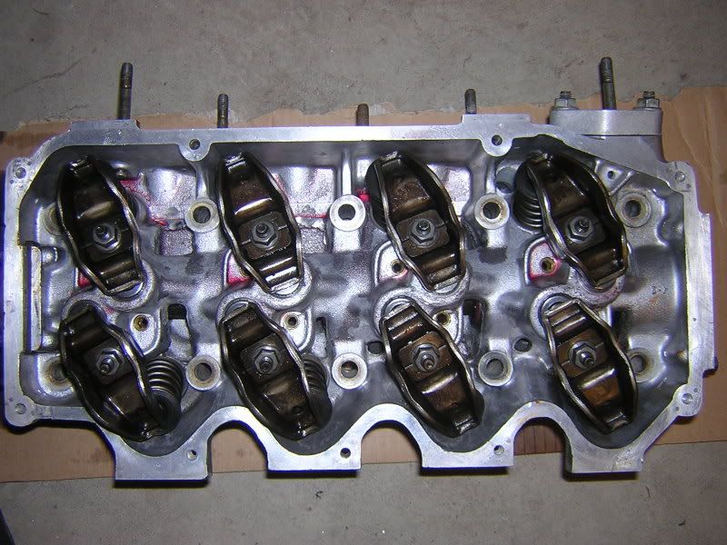

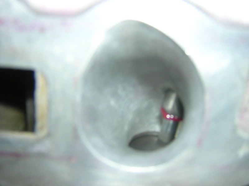

Litt av toppen skal slipes for at toppen ikke skal blokke bensinflowen med tanke på at EFI innsuget er formet for en litt annen type topp.

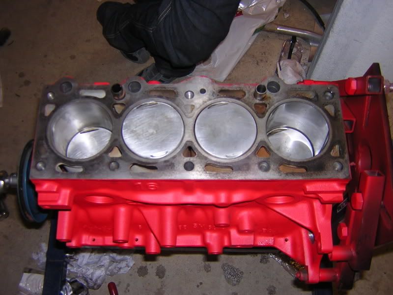

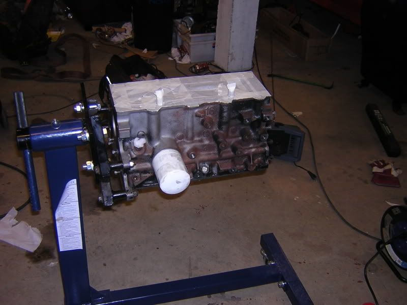

Da har jeg enderlig fått tid til å ta meg noen timer på verkstedet, noe jeg håper jeg kommer til å gjøre en del fremover. Fikk også med kamera idag så blir en del bilder.

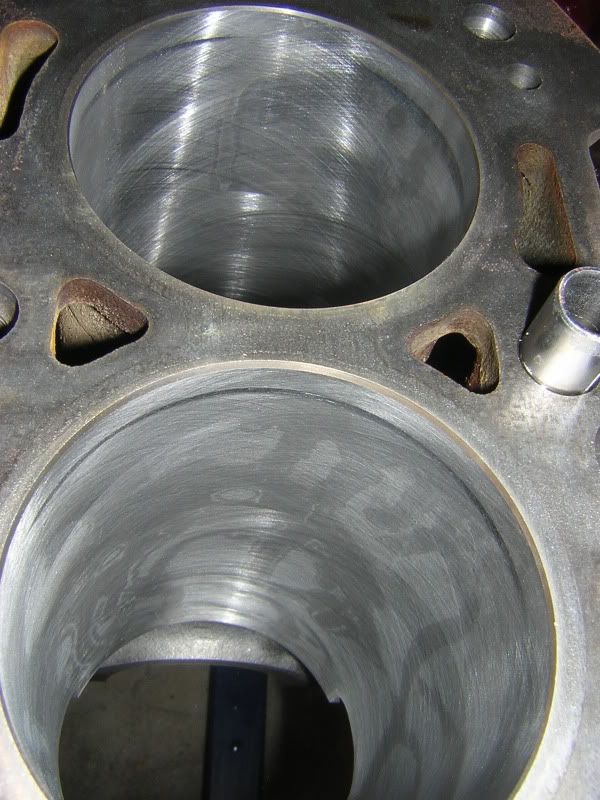

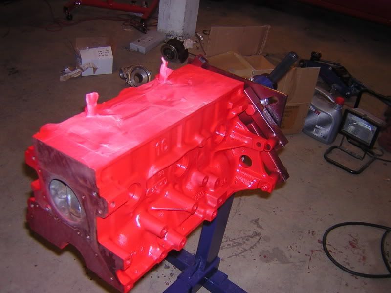

Nye blokka etter syredypping, rens og hona:
Maskering før lakking av blokk:
Starta lakking:
Ferdig lakkert:

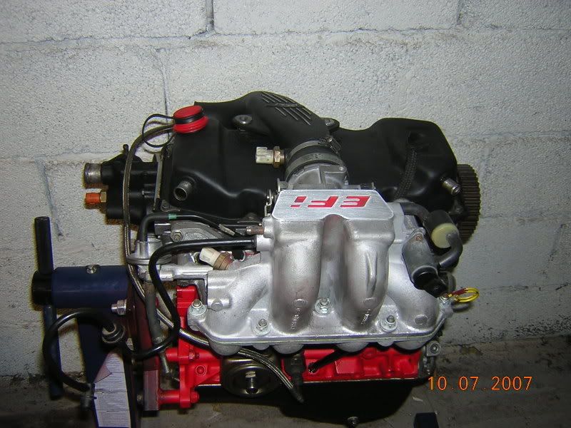

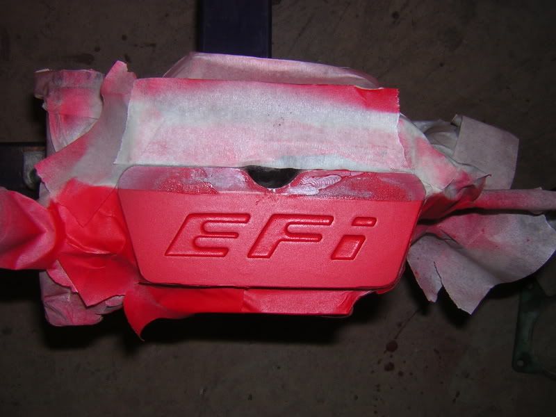

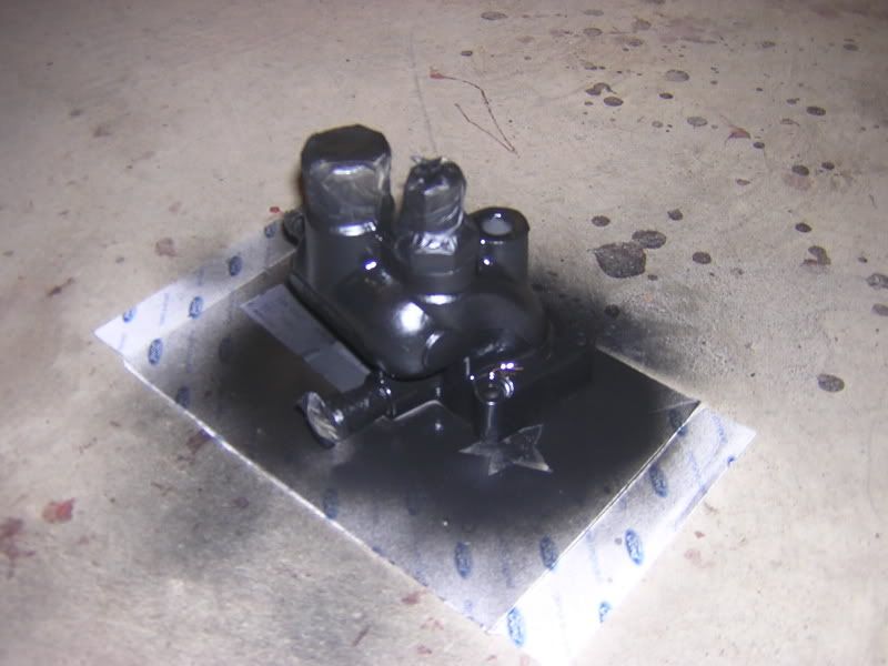

Innsug maskert og lakkert:
Innsug ferdig lakka og pussa:

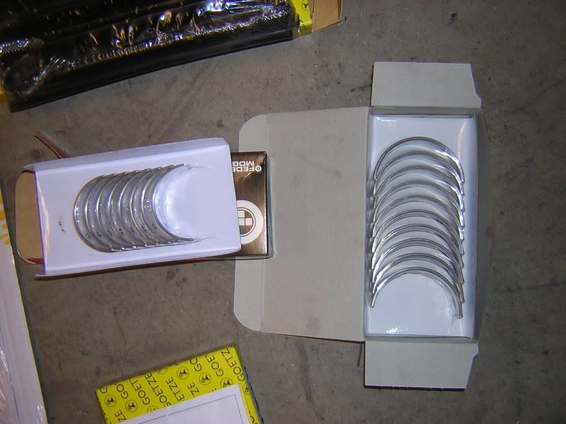

Nye deler:

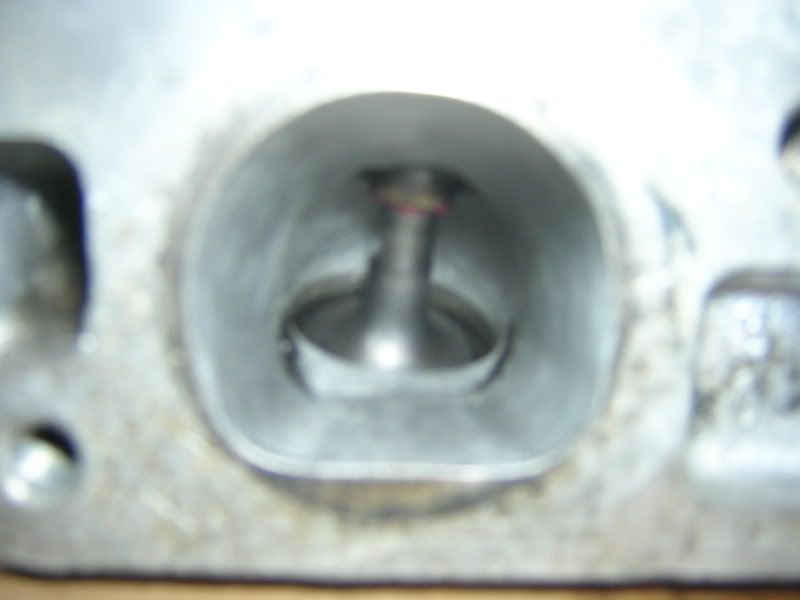

Toppen tilbake fra rens, overhaling og porting:
Eksosventil:
Innsugsventil:

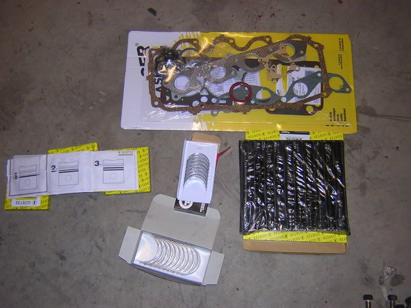

Var innom verkstedet idag og, skulle egentlig jobbe med montering men hadde ikke alt jeg trengte så ble litt pussing av deler osv i steden! :) Her er det litt bilder hvertfall:

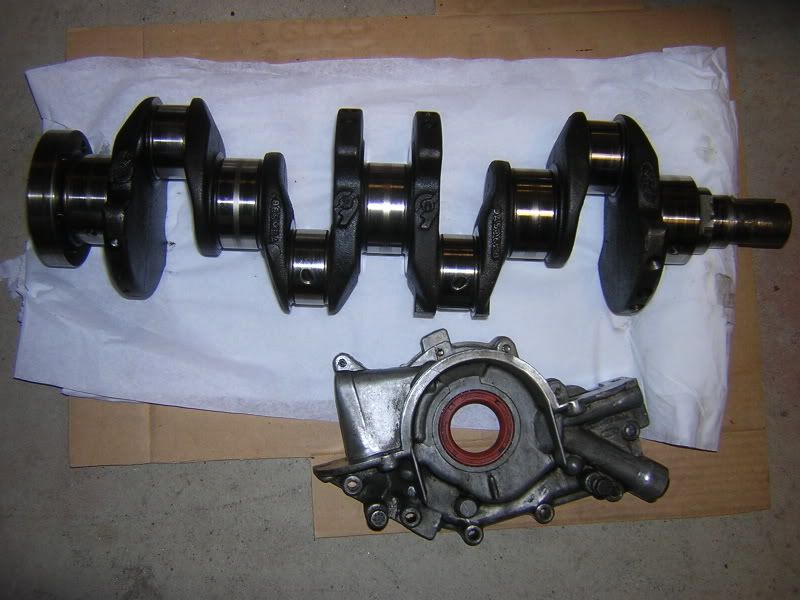

Veiv:
Nedre del av innsuget og fuelrailen:

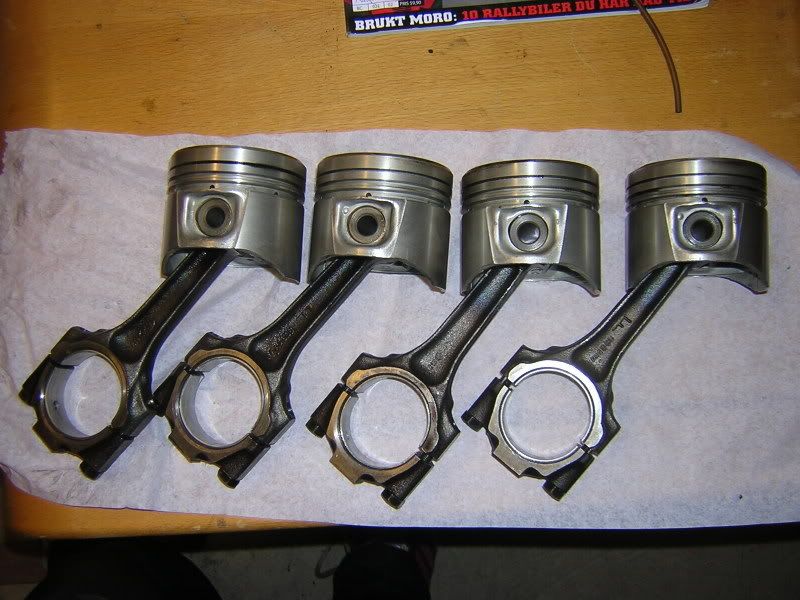

Stemplene:

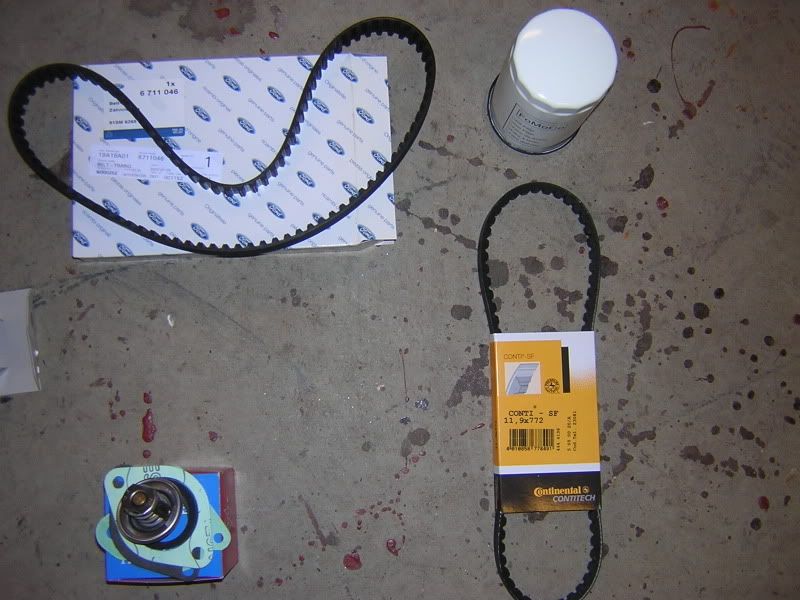

Da har 2 kamerater og jeg vært på verkstedet over natta! Ble gjort en god del, blandt annet montert veiv, stempler, topp, lakka og montert termostat, lakka bunnpanne og toppdeksel. Så her kommer noen bilder:
Nye deler:

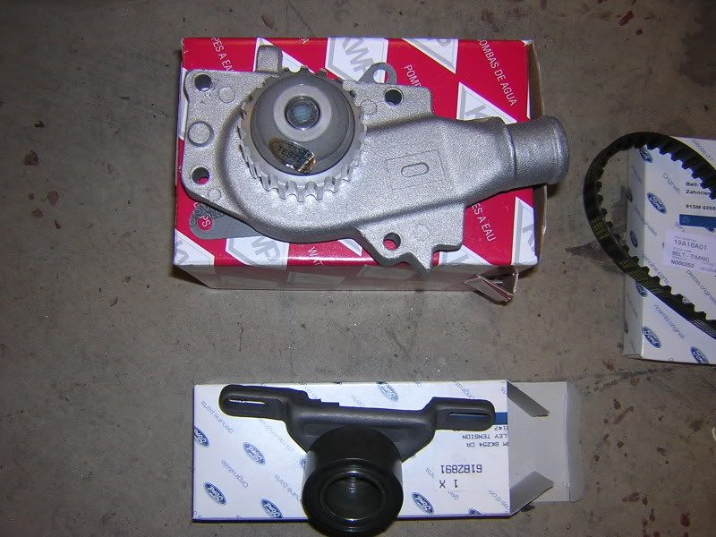

Reg reim, vifte reim, olje filter (som jeg tror er feil), termostat, strammehjul, vannpumpe:
Regreim, vifte reim, oljefilter, termostat:
Vannpumpe og strammehjul:
Stempler montert:

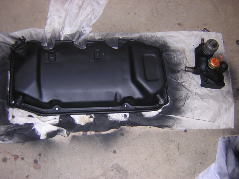

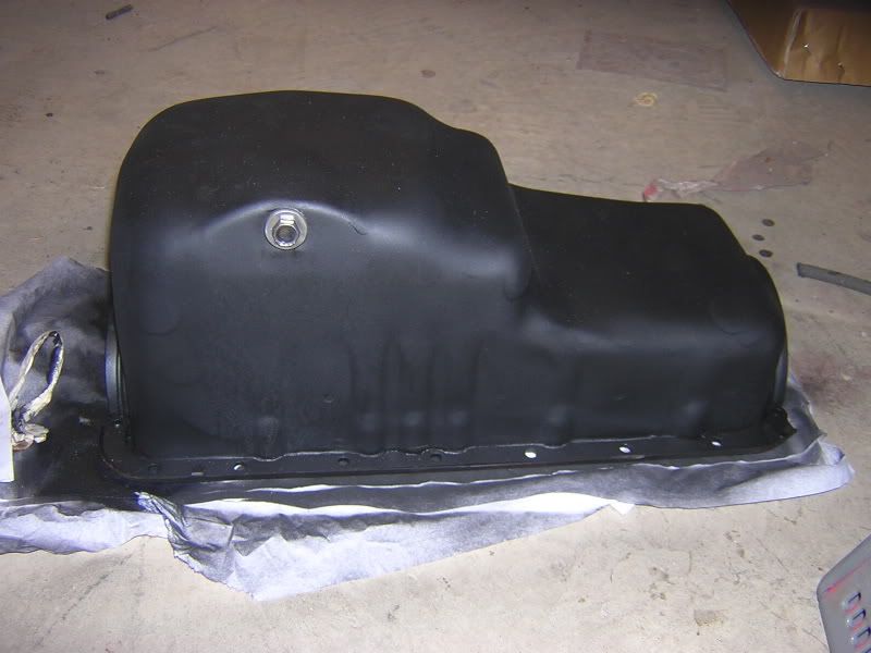

Bunnpanne lakkert:

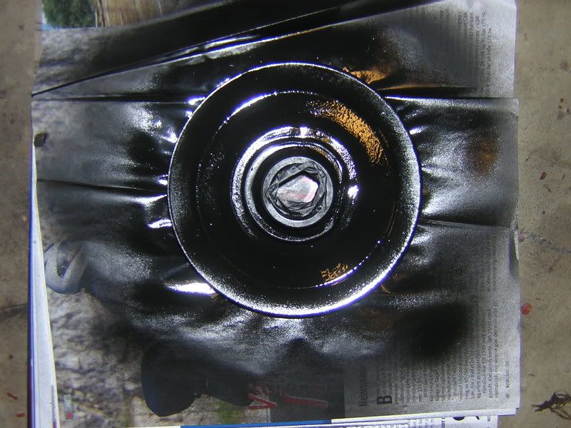

Reimhjul lakkert:
Termostat lakkert:
Toppdeksel og termostat lakkert:
Og de begge montert:

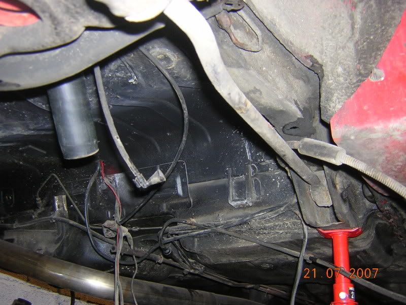

Var nede på verkstedet idag også veit dere! Og da ble det demontert bensintank, siden det skal bli plassert en tank i reservehjul brønnen og sveisa brennvegg til den i bagasjen. Har også bestilt ledningsnett nå!
Bilde av bilen under med tanken ute:

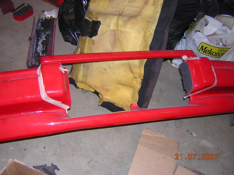

Også lagt ved et lite bilde av starten på frontfanger modden:

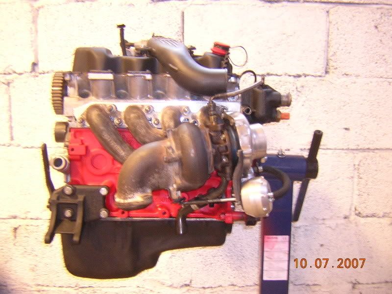

Er du ikke fornøyd så får du korte innsuget litt sånn som jeg sa... Er mest egnet til lave rpm's det der vet du,både fordi plenumet er smått og runnerene lange... :)
Du får mekke et til meg for en meget pen pris så skal jeg reklamere litt for deg. Gjør vel egentlig det allerede også men. hehe.. Vil bare få ferdig "standard" oppsettet først også blir det mer modding videre derfra når jeg ser heste-tallet på rulla. :)
