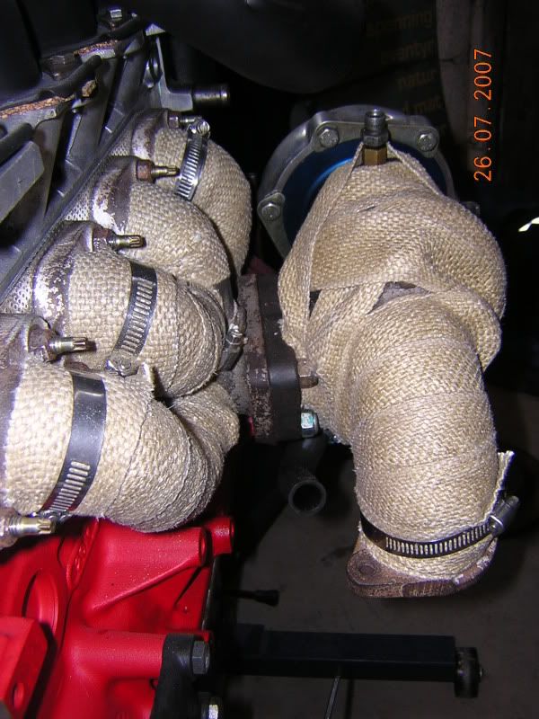

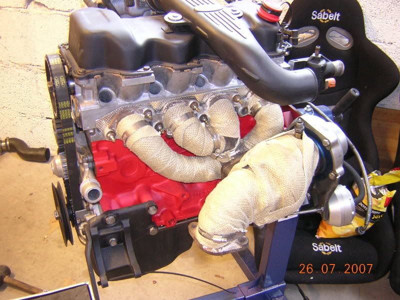

Dagens arbeid! Eksosbandasje og mer modding av dash! (Beklager at blomstene er borte... :( :( )
_________________________________________________________
Fortsatt usikker på om jeg vil ha bandasje rundt eksoshuset på turboen men.
Sånn her endte det opp hvertfall:

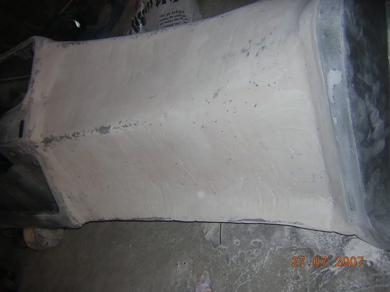

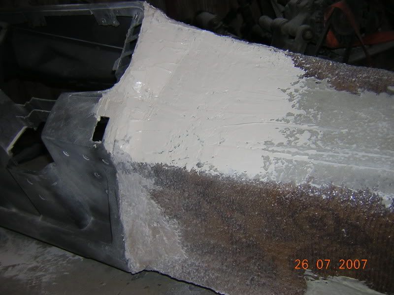

Etter alle rundene med polyester:

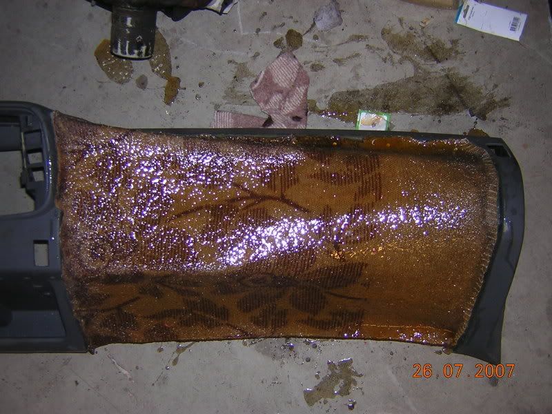

La litt glassfiber greier for å bygge litt grovt i starten:
Så tok jeg finsparkel og la over det hele og forma litt mer:

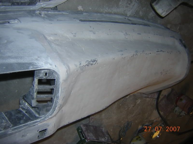

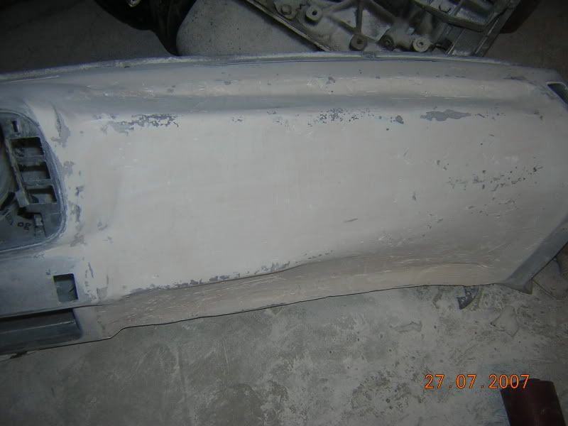

Såvidt starta å pusse litt for å få det glatt:
Planene for dashen er å legge inn en 8" eller noe touch screen og kjøre den opp mot laptop så jeg kan styre styreenheten til en hver tid på en oversiktlig måte, så vil det bli lagt 3-4 instrumenter av forskjellige typer oppå det rette på siden vendt mot fører. Får se hvordan det blir! :) Så skal det hele legges i sånn sort interiør stoff.

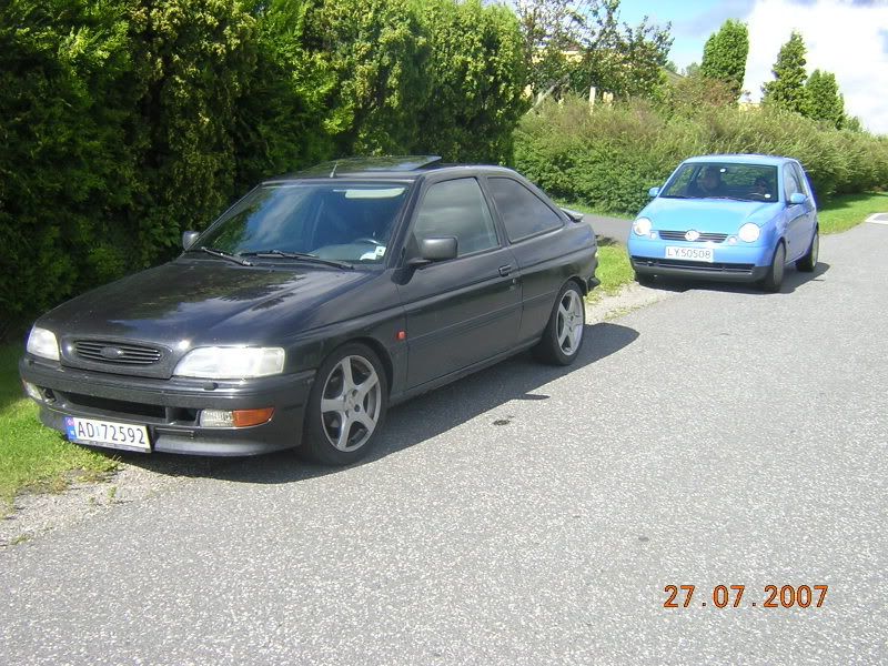

Hadde besøk av Singh_Supreme på verkstedet idag og hans Lupo prosjekt også, her bilder på vei til verkstedet:

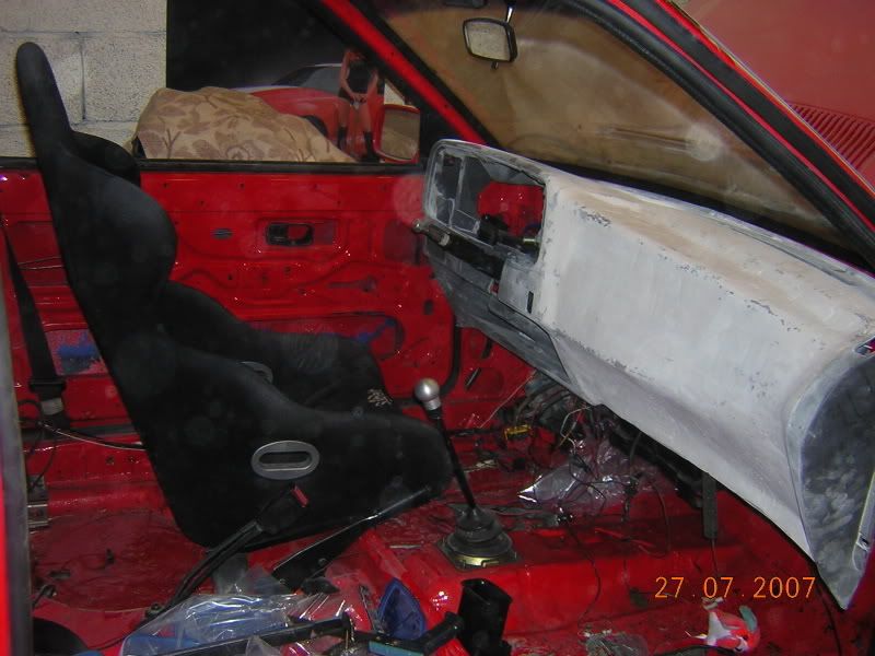

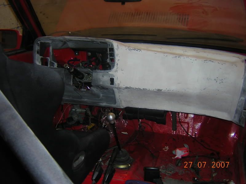

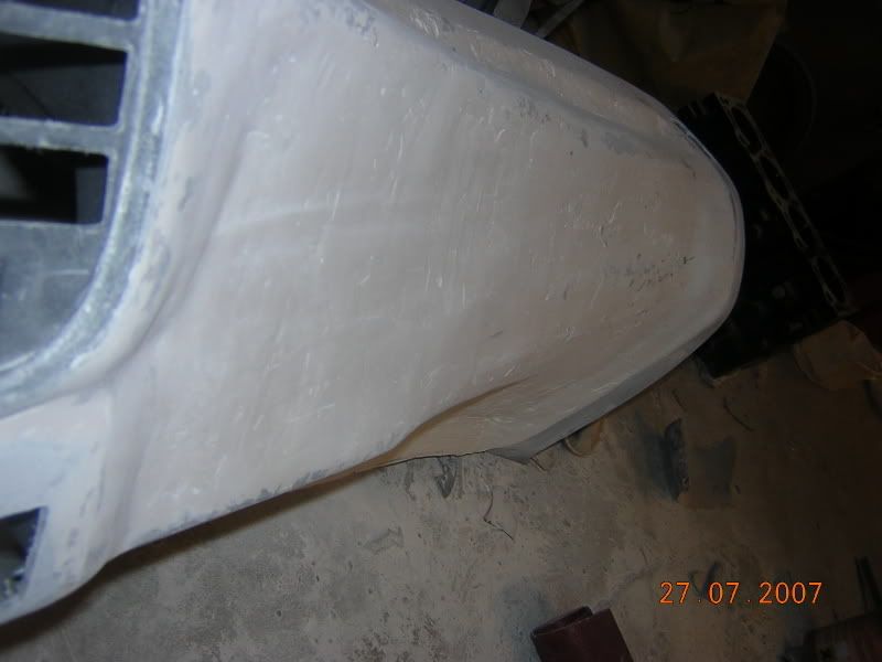

Pussa mer på dashen:
Pussa mer, mer og mer:
Prøvemontert:

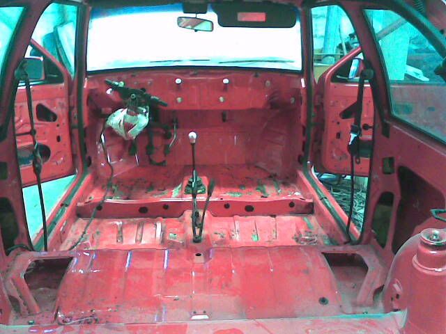

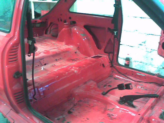

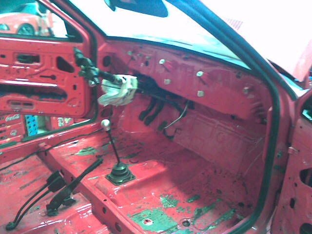

Var jo en liten tur på verkstedet idag også da! Idag ble det bestemt at jeg skal lakke bilen før jeg setter ting inn, så da starta jeg med å ta ut alt inni.
Kasta ut:
Bur, masse ledninger til gamle alarmen, andre ledninger som gikk til absolutt ingenting, varmeaparatet, litt mer av styresystemet, enda mer ledninger, ledninger, ledninger og ledninger +ledninger. Slik ser det ut nå:
