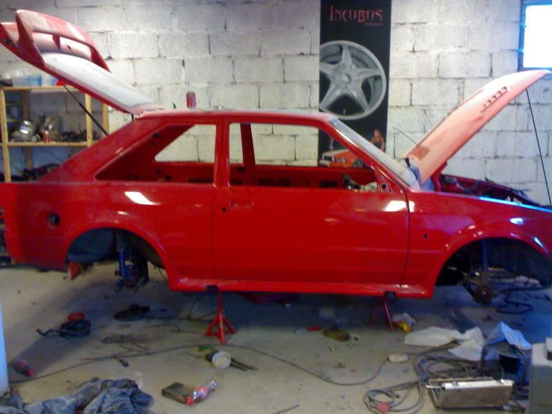

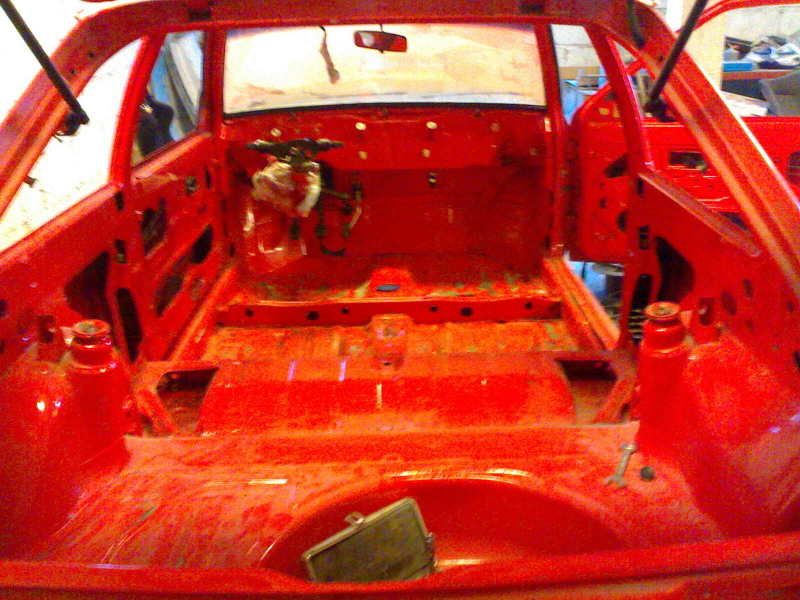

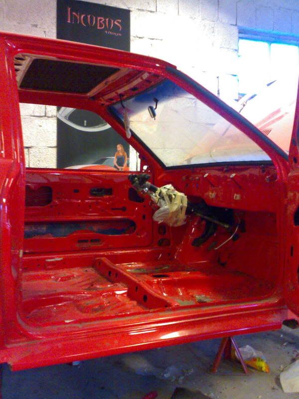

Update:
Vært på verkstedet i går og idag.
I går:
Tok ut følgende:
Vinduer bak
Ledninger til lys osv bak
Girstang og brakett osv
Brekkstanga
Lister rundt alle dører og bakluke
Lister i dørene til vinduene forran
Speilet på begge sider
Solskjermer
Alle beltene
Klokke i taket
Sveia
Baklyker og egetnlig alt annet inni som var igjen.
