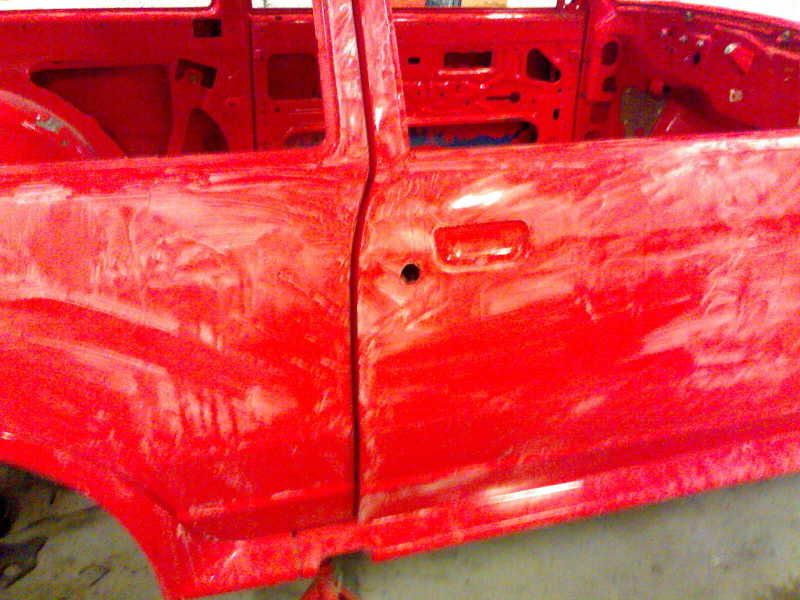

- Matte ned utsiden og rette de ujevnhetene jeg finner. Men med tanke på at bilen ikke har noe som helst rust på utsiden eller steinsprut (som jeg har funnet end) så blir det så godt som bare matting som skal gjøre.

Matta ned det meste av bilen, skal ta en runde til og gå ekstra godt over de flekkene som var blanke etter at jeg vaska bort støvvannet fra våtpussinga:

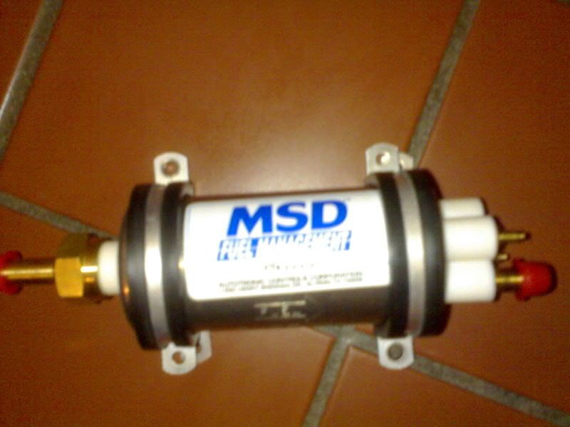

Fuelcell og bensinpumpe er bestilt fra Amerika for et par uker siden, håper den er her snart.

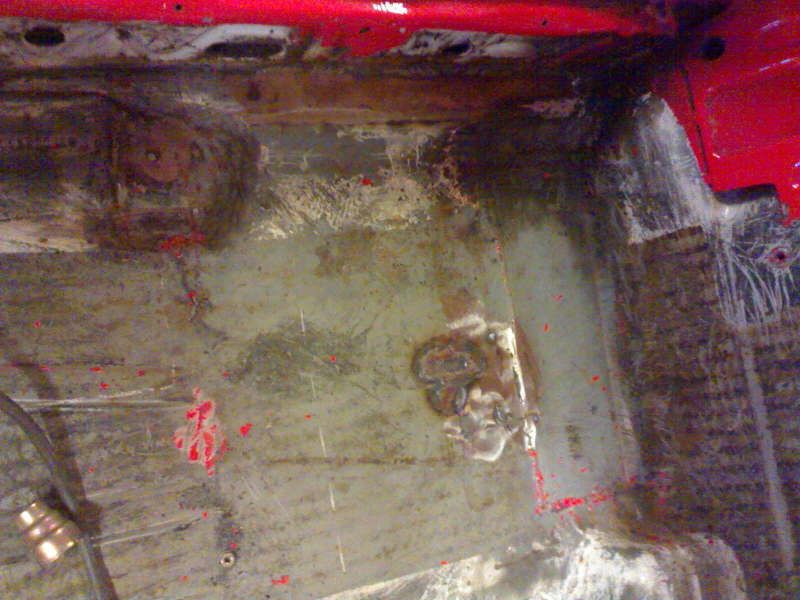

Var en tur ute og la fra meg delene, men klarte ikke la være og jobbe litt også! Så endte med at jeg testa den nye kompressoren, mye bedre enn den gamle. Mye bedre å jobbe med, holdt bra på trykket selv om jeg brukte hele tiden på høy bar.
Resultat av litt blåsing på gulvet bak føreren og litt rundt der brekket skal være osv.:
Ganske lett å se hvor det er blåst!:P Satser på å bli ferdig med den delen innen neste helg.. Så er det klart for å gjøre det siste av sveising osv som må gjøres på bilen.

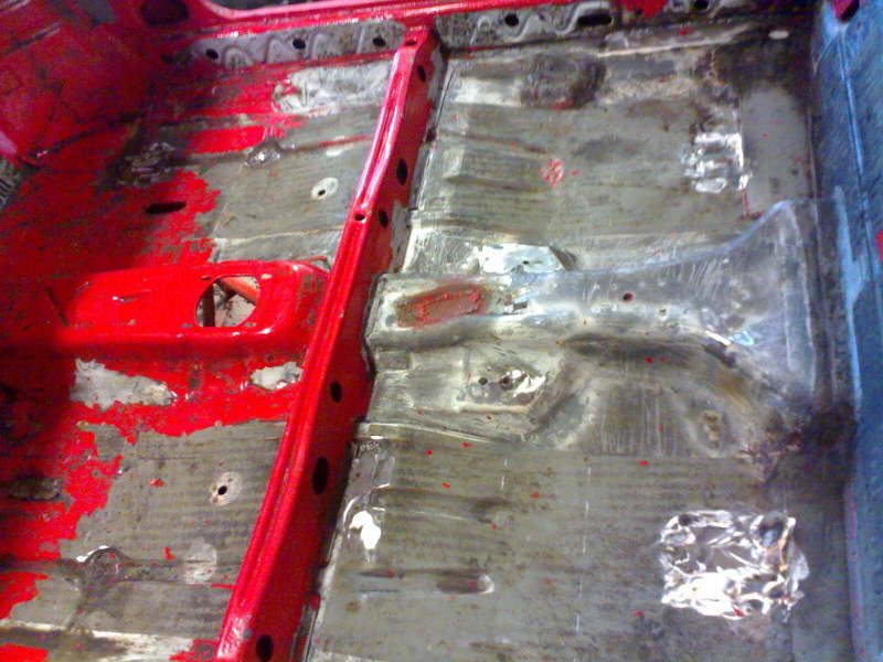

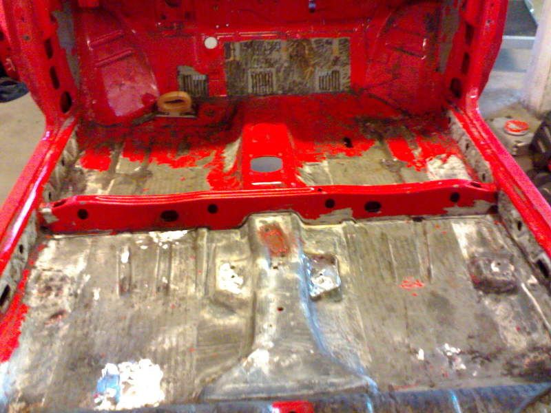

Mer blåsing! Bilder taler for seg selv. :P
Gulv og "gulvstolpe"
"Tunellen"
Hullet til girstanga:
Kaos? Mye å rydde opp etterpå?:o
Mer blir gjort i morgen. ;)
