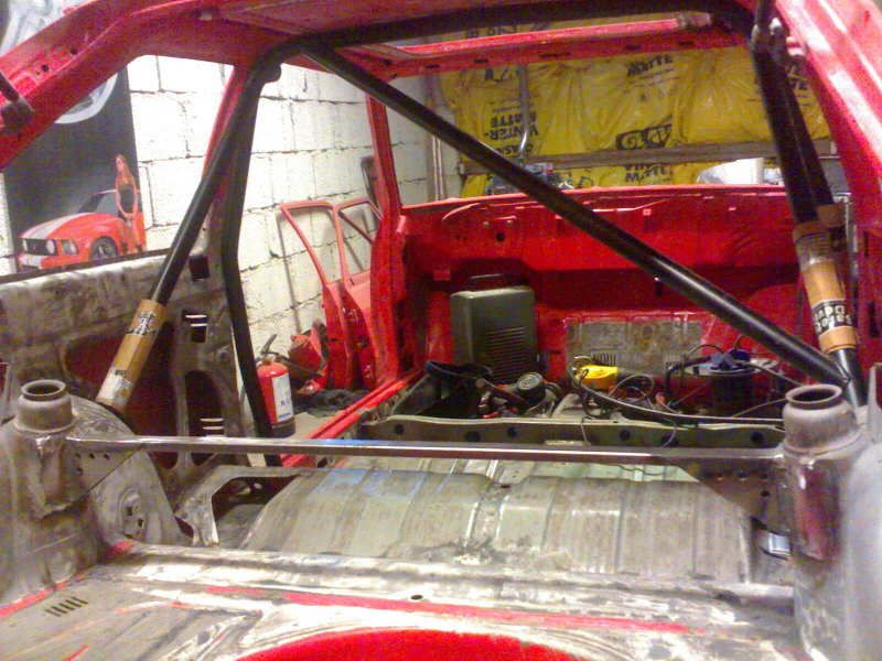

Buret som skal i bilen er et ferdig produsert halv-bur. Hva er regla når det kommer til å bygge om dette litt? Harlyst til å sveise så det blir kryss bak og en stang rett over mellom de stenga som går til taket. Også har jeg lyst til å pulverlakkere det hvit.
Men på lappen på buret så står det at man ikke må male det over og syntes å huske at jeg leste et sted at ferdig produserte bur ikke kunne modifiseres? Stemmer noe av dette?

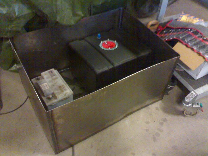

Skal ha "branntank" i bagasjen til batteri og bensintank. Denne skal være lufttett fra coupeen. Men er det påbudt/anbefalt og ha en eller annen form for ventilasjon til denne tanken i tilfelle damp oppstår?

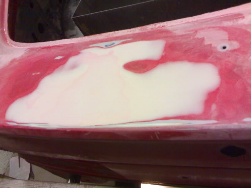

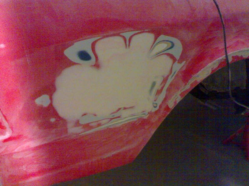

Da tar vi 2-3 måneder arbeid i 1 post til å ta igjen litt tapt tid. :P

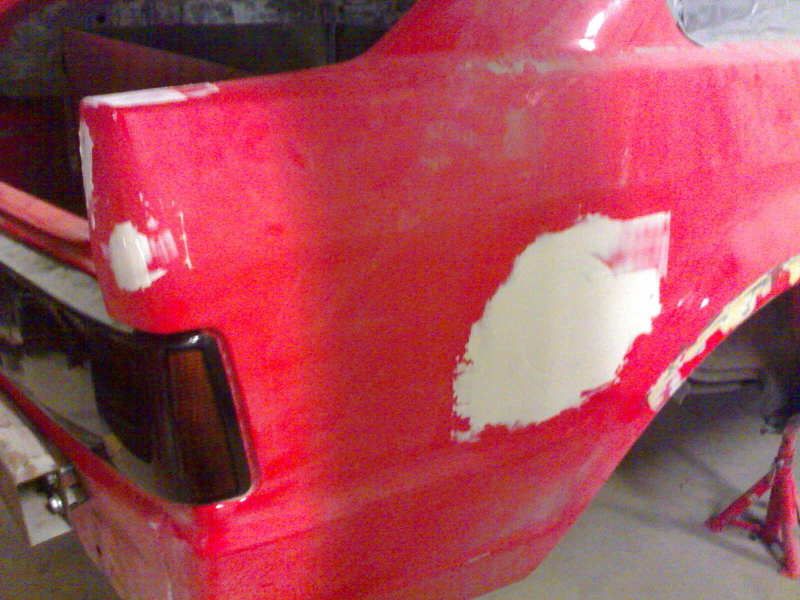

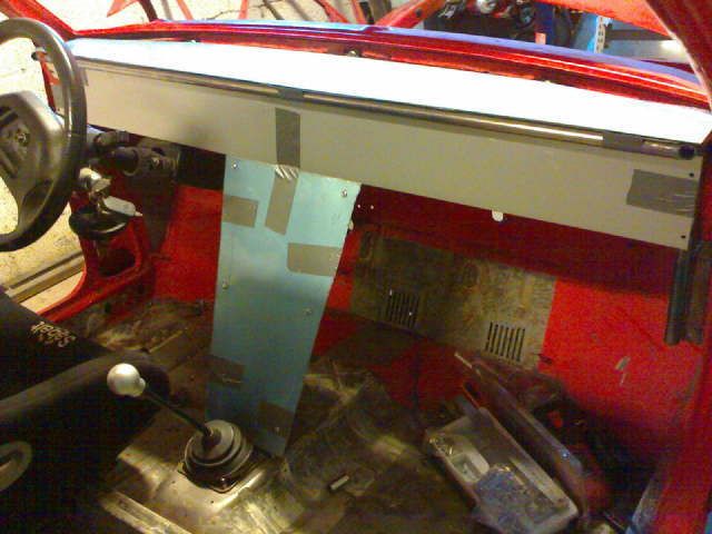

Sparkel arbeid:

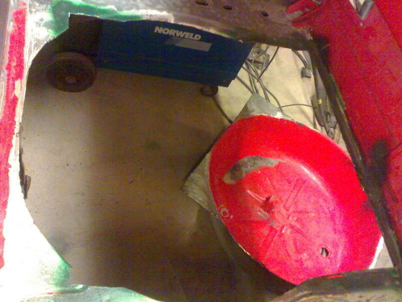

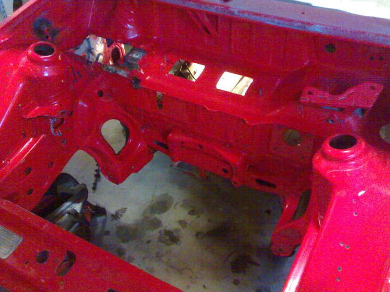

Matt pussa motorrom:
Bagasjelokk:

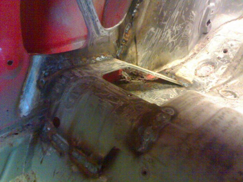

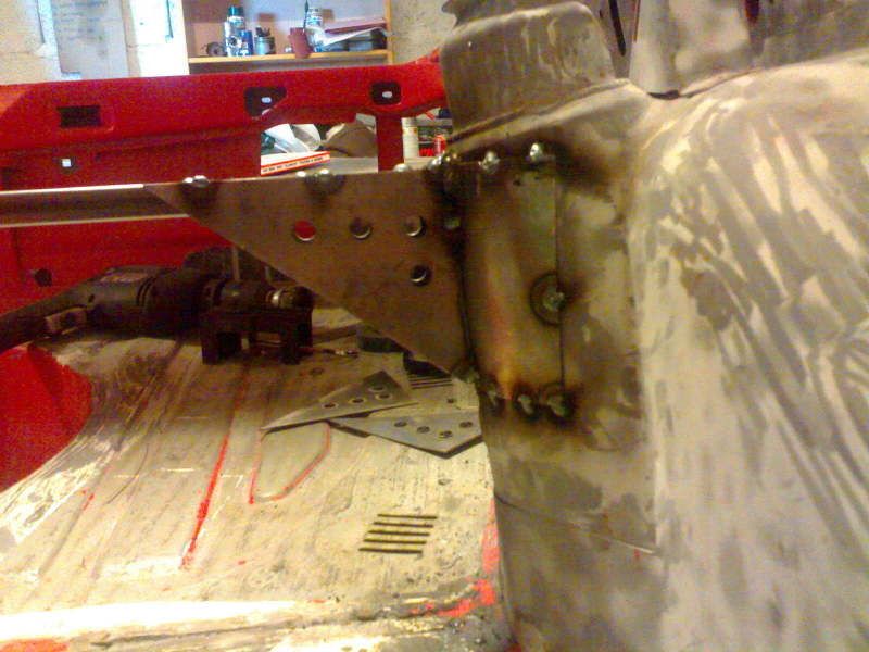

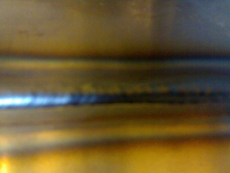

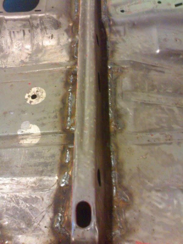

Søm-sveising:

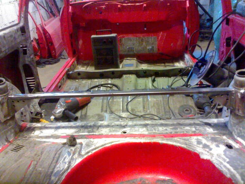

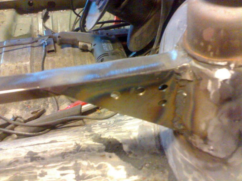

Stabstag bak:

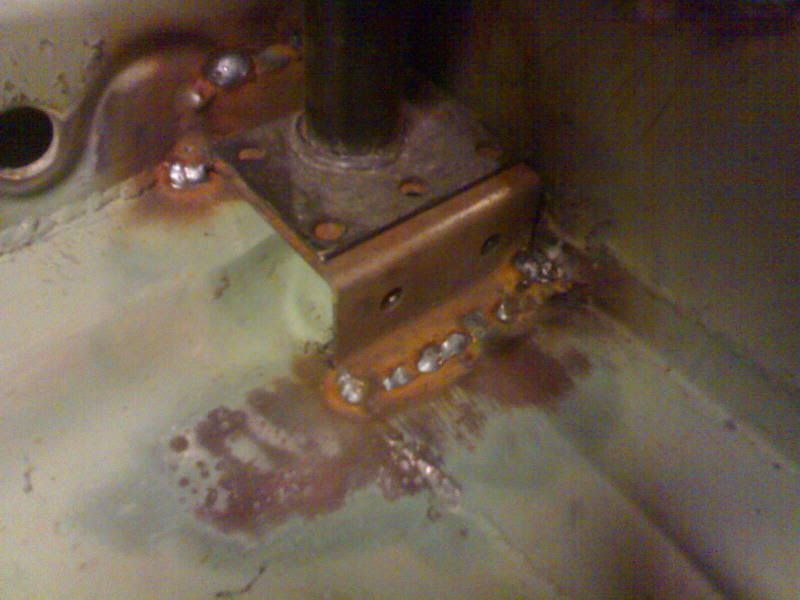

Jobba med burfestene:

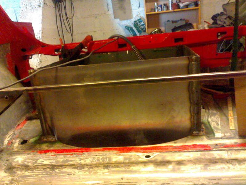

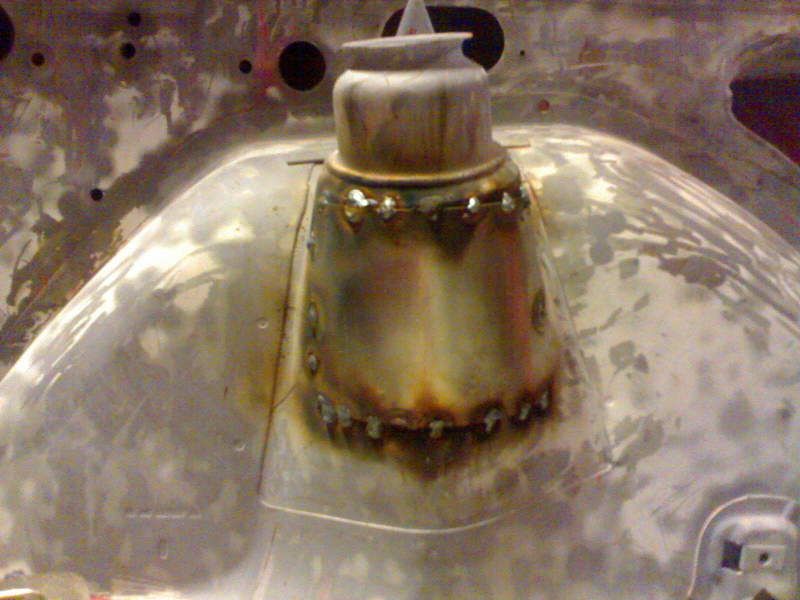

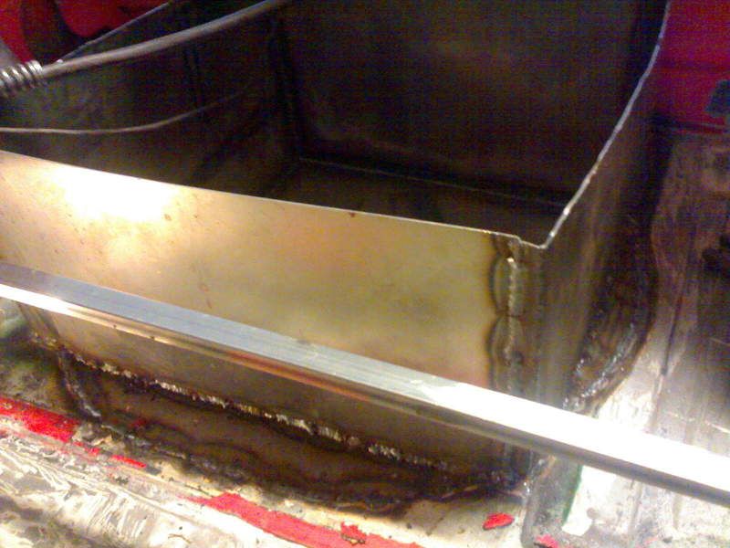

Brannsikker tank til bagasjen:
