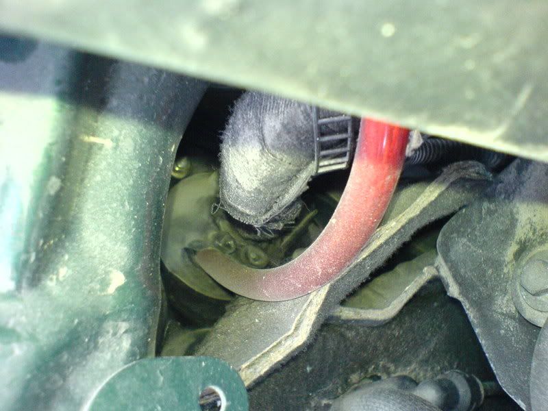

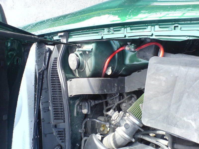

Har du før 2004eller etter? Har lagt kabel i begge.. På førersiden skal det være en gummipropp et eller annet sted hvor det går noen kabler. Der skal det være mye plass. Har lagt 2x25mm2 i 2004 mod a3 og 1x50mm2 i en 1997 a3
Tenker vi det samme?

Min strømkabel går over på andre siden i det "rommet" til stagene for vindusviskerene og bort til et filter (coupefilter/pollenfilter?).. Der er en luke i det beskyttelse-dekselet som enkelt kan åpnes slik at det igjen er mulig å komme til en gjennomføring..
Fant ingen annen løsning selv..
Skru ned deler av dashbordet er anbefalt visst du skal finne igjen kabelen/kablene:)
Bruk et flattjern og vipp av dekselet på siden av dashbordet (må åpne døren for å kunne komme til denne) der er noen skruer..
Bare bruk litt makt for å kjenne etter hvordan det er festet, så finner du skruene ganske enkelt..
