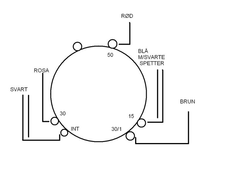

Har sett i min gamle Haynes manual.
Det ser ut til at ledningene til låsen har følgende farger:
En stk. svart dobbel ledning
En stk rosa enkel ledning
En stk rød enkel ledning
En stk blå m/svarte spetter dobbel (?) ledning
En stk. brun enkel ledning
Har tegnet av skjemet fra boka. Som du ser er det angitt nummer på terminaler. Håper det er til hjelp.
