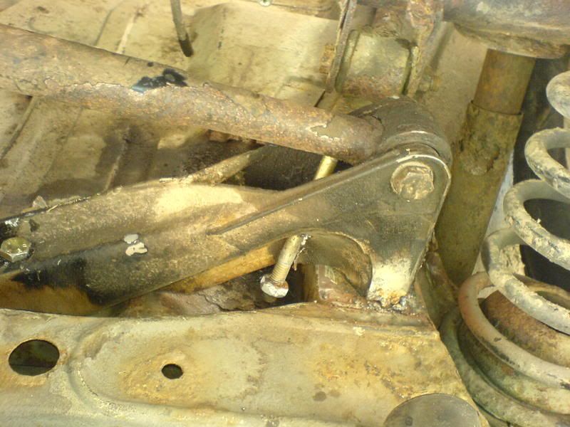

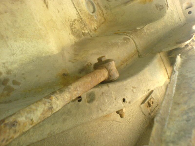

Hei, eg lurer litt på kor du festa dei staga som står oppå bakakslingen , dei som går fram, eller har du ikkje brydd deg om de? bilde?
joda, har fått på dem og, hviss det er disse du mener.
de som går fremover er bare skrudd in i rammevangen, men regner med at jeg på forsterke de etter hvert. og den på tvers sitter både med sveis og skruer.
