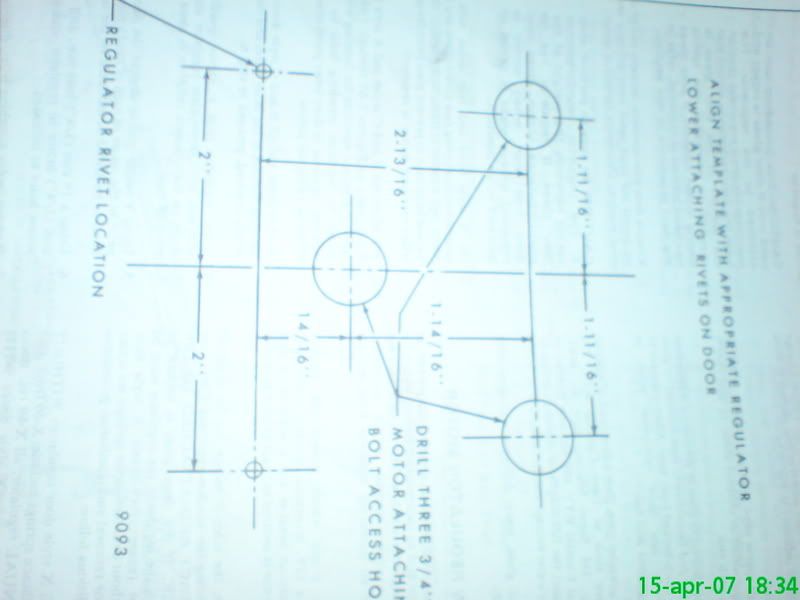

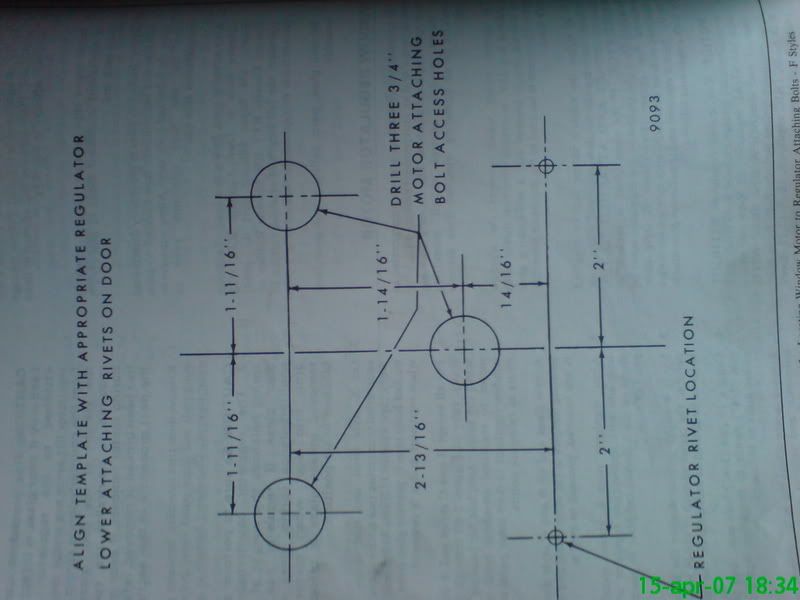

På denne bilen må du bore med hullpipe eller sage ut med en stikksag for å komme til og løse motoren til elvinduene.
En mal til hvor du borer/sager finnes i originalmanualen til bilen hvis du har den.
