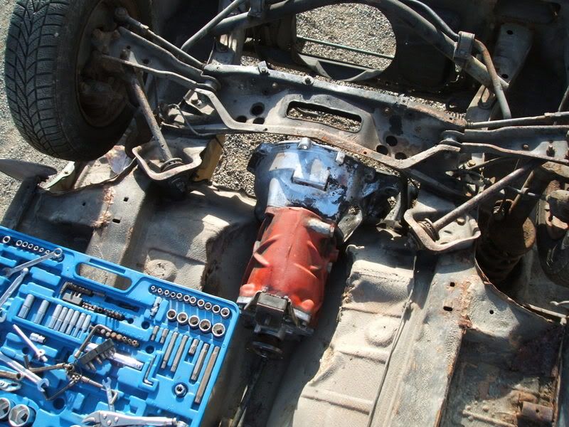

få in bakaksjel og gir kasse fra 240.(kassa på motor)
må masere litt får å få in kassa, men det går.

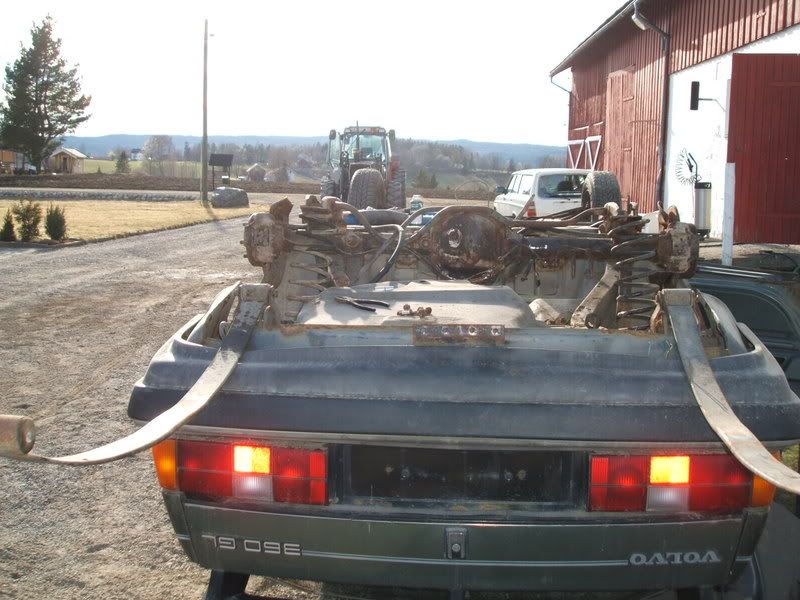

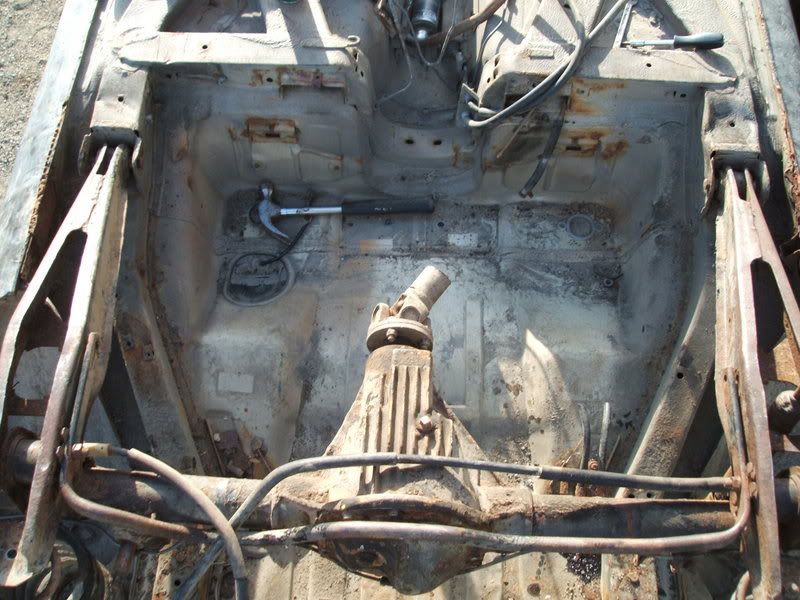

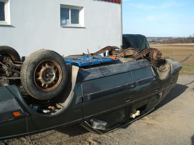

startet med å snu bilen på hue. er mye enklere og komme til da.
fikk demontert det meste under der. fikk ut den jevla bakakselen.
så får vi se i morgen. da skal jeg hente bakaksel.

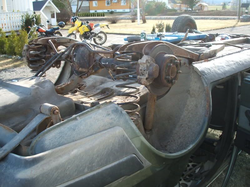

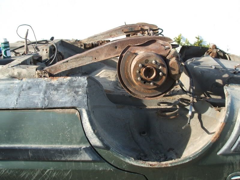

etter en liten kvelds jobb så var så og si bak akselen fra 240 på plass.
kselen kom litt langt frem. er ikke helt sikker på hvordan vi fikser det. men jeg regner med at vi slår in sjermen litt med slegga.
måtte masere litt med slegga får å få plass til girkassa.

Bakstillinga og kassa blir bytta rett og slett fordi detta her tåler 70 ganger mer, og at 360 drivverket er det mest jalla og skru på som har blitt lagd noensinne..
Ta til eksempel klutsjbytte på 360: Du har to valg, enten ut med hele bakstillinga eller ut med motor..

hehe, ble seende skikkelig lurt ut med den bakstillinga... ser ut som bakhjula prøver å kjøre forbi forhjula, hahaha. vet at det orginale 360driverket er no dritt, men hadde det ikke vært enklere å fått tak i en rusten 240??
Old volvo's never die, they only go faster..Harley davidson: American iron
åffår skal alt væra så jævla enkelt da? Morro å prøve litt nye ting å da, å ikke være så forbanna lat.. Rustne 240'r har han nok av, 3-4 ihvertfall.. Men det kommer sannsynligvis på andre felger med mindre profil bak, og da ser det forhåpentligvis ikke fullt så dumt ut..
