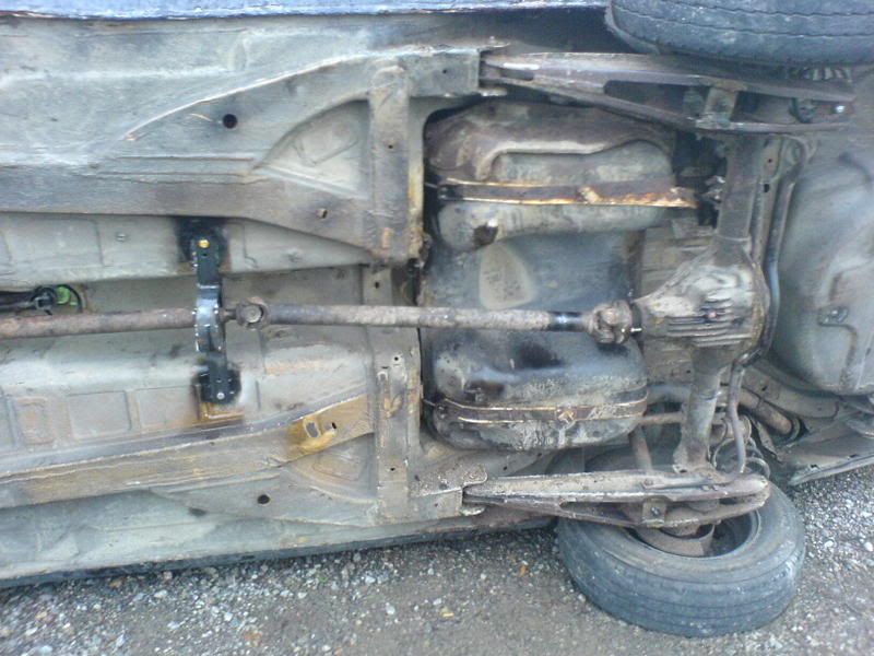

ja, det tåler nok juling. jeg har hatt 2 av dem, og det som har vært problemet for meg er at clutchen har tatt kvelden, og det er så jææævla køddete og bytte den!
enten ut med motor eller av med bakaksjel og girkasse. så det er vel derfår jeg har begynt med detta. hehe

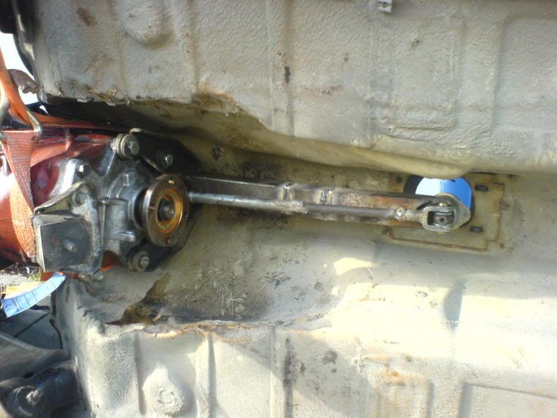

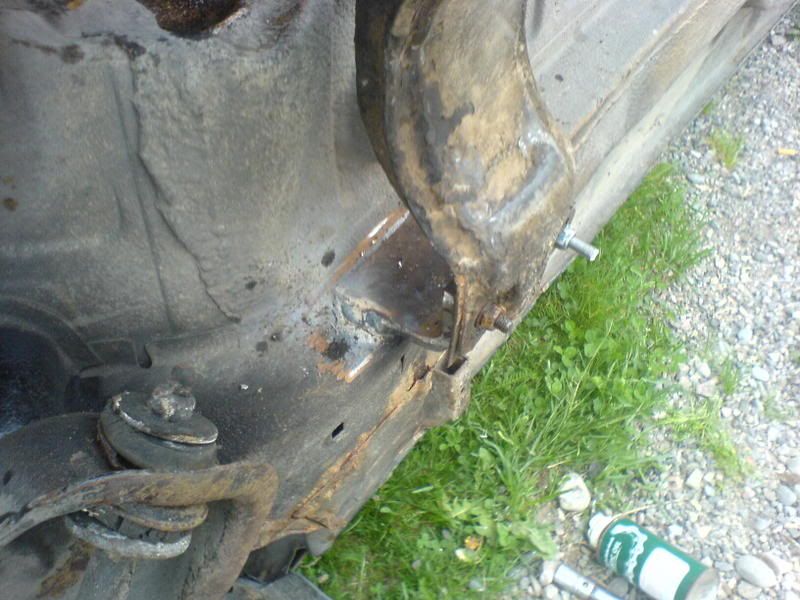

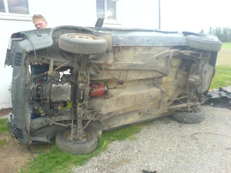

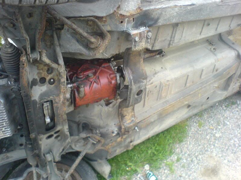

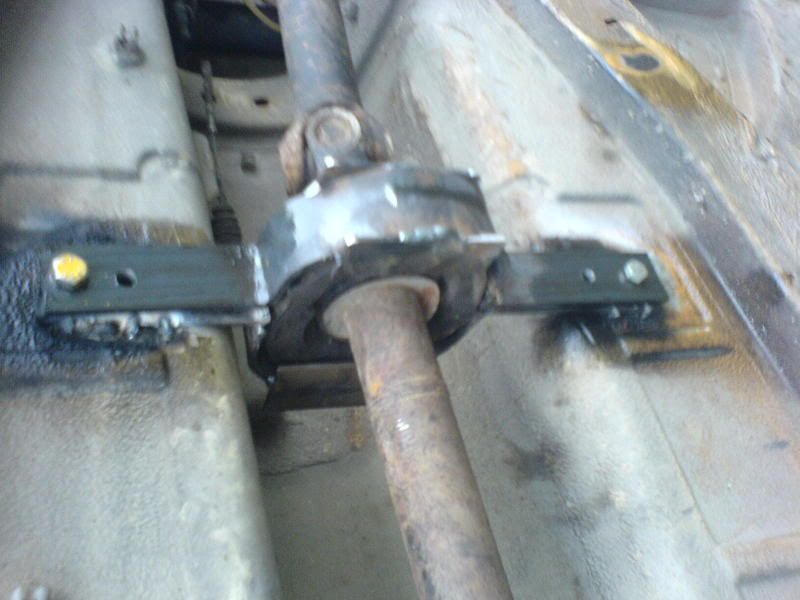

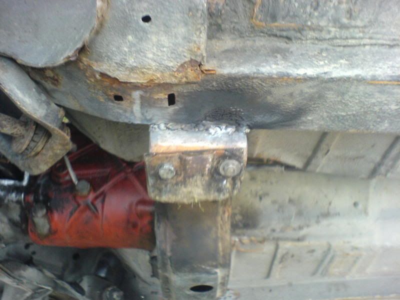

For å gi litt detaljer, så må vi modde clutsjhuset litt, fordi den løkka som clutsjvaieren går igjennom butter i rattaksel og styrestag. Vi skal derfor flytte den løkka litt lenger opp på sida på clutsjhuset ala. org. huset og bruke utløserarm fra 360 clutsjhus. Så da blir det brra..
Dessuten må vi massere litt tilbake i kardangtunellen, for den har plutselig bretta seg rundt gasspedalen.. Og rundt den høyre pedalen må det jo være plass!

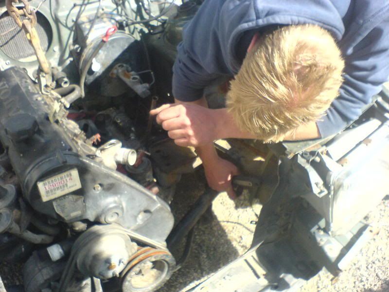

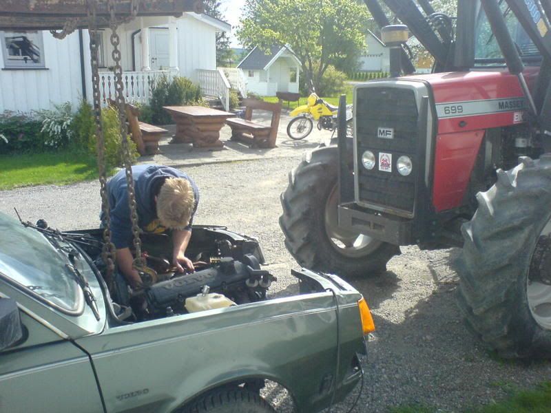

dette var spennende å følge med på.. hvilken motor er det som skal i bilen?
skal bruke en 230k til å begynne med, grunnet at det er det jeg har. men jar et håp om å få tak i en gasserturbo med tiden
