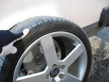

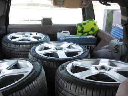

I helga var jeg i Oslo og kjøpte 4 18" R-felger av en hyggelig kar ved navn Torstein. Er fra en 2006 mod v70r. Er derfor roiginaldekk, dvs Pirelli P-Zero Rosso 235/40-18.
Men så kommer problemet.
Felga passer ikke for fem flate øre. (noe jeg var klar over).
Skjermkanten skal reduseres, blir gjort på karosseriverksted slik at det ikke begynnert å ruste.
Bilen skal senkes med Lesjöfors fjører, Bilstein Club Sport dempere, justerbart Panhardstag fra IPD (selges dette i norge?).
Biltilsynet er ikke happy for spacere, som jeg må ha. Tenkte å kjøpe skrudde spacere fra Pedersens racing. De er dog ikke godkjente. Volvo derimot har spacere på 20 mm med lange bolter. Dette er godkjent, men er 20 mm nok!?
Tanken er å godkjenne bilen med 18" R-felger.

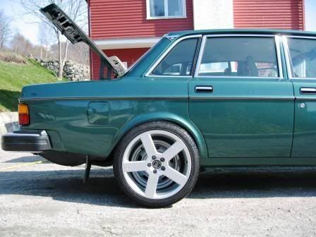

Kanskje dette hadde blitt tøft?
(skal uannsett ikke på den bilen da, den hvite 93'an derimot.... men liker tanken)

Jeg hadde 17x7.5" kopier med 215/45/17 dekk. Hadde 25mm spacer foran og det så okei ut.
Bak hadde jeg 30mm spacer og da så det ut som vanlig innpress. Fylte ikke ut i skjermbua i det hele tatt.
Texascom har dreid ut noen egne spacere på 40mm eller noe, Da ser det litt mer ordentlig ut.
Titt i prosjekttråden hans.
Sett patenten til Texascom, den gang han hadde R-felger på bilen. Fyllte ut veldig bra!

Flott! Godt å høre om andre med samme løsning. Hvor mye måtte du kappe ut av skjermkanten bak?
