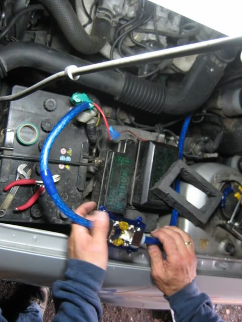

Da var det endelig tid for en oppdatering!
Jeg har ikke fått lagt ut noen nye bilder før nå, pga. ferieturer og div problemer med pcen..
Dette ble gjort for et par uker siden:
Kjøkkenet brukes også nå som verksed..
Første delen til bassportene er ferdig..
Første delen er ferdigmontert..
Andre delen til bassportene er ferdig..
Slik vil det se ut når det er ferdig (ble litt dårlig bilde).

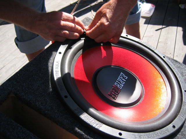

Da skal vi begynne å trekke kassa..

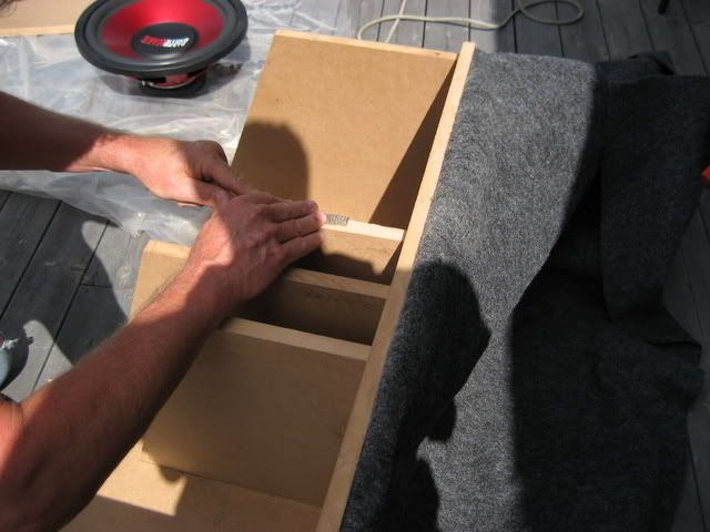

Overlappingen ble også stiftet fast..
Lim sprøytes på (gjorde det samme på stoffet)..
Jeg fikk ikke tatt noen bilder av selve stoffpåleggingen, da jeg mått hjelpe til med å strekke..
Det ble jo ikke så ille! (har kun trukket fronten da..)

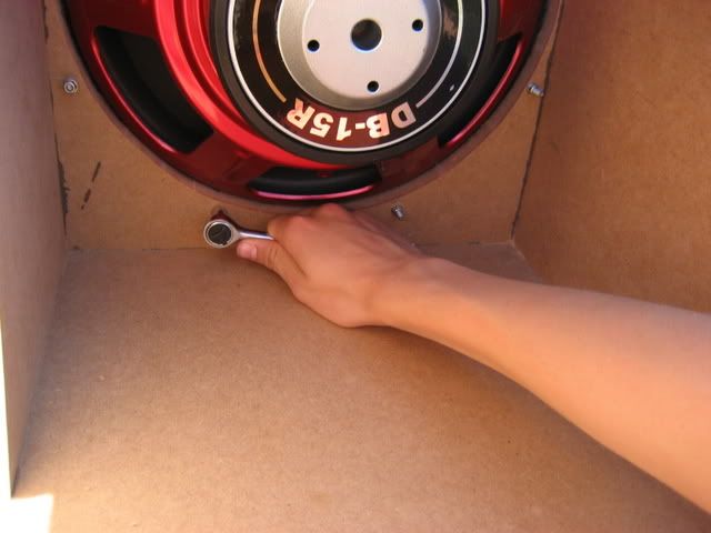

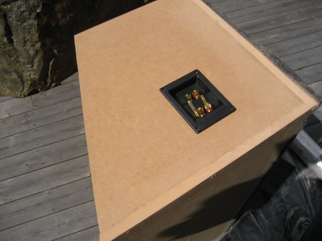

Gjennomgående bolter ble brukt!

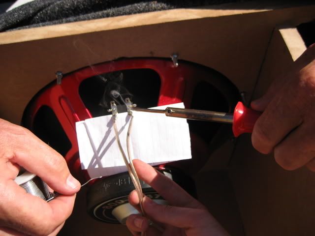

Kablene loddes på plass..

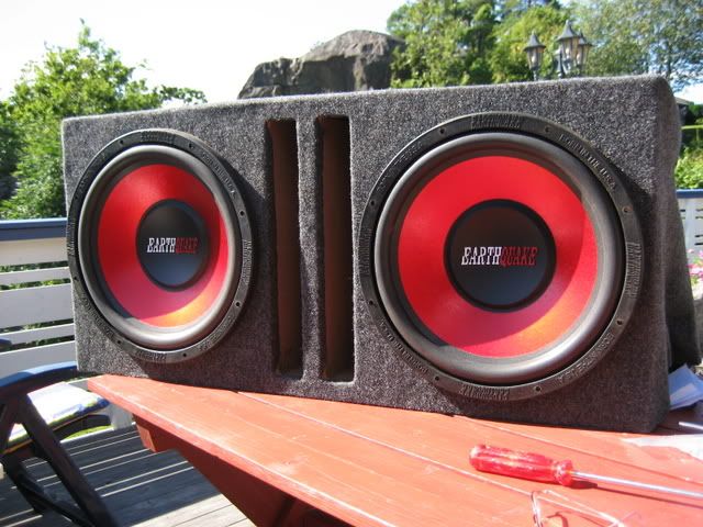

Og her er resultatet av dagens innsats!

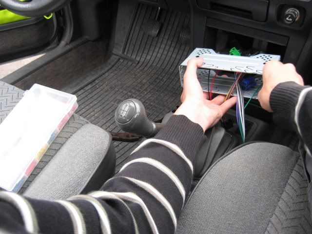

Da ble hovedenheten satt inn:
Beklager noen dårlige bilder.. Det er ikke bestandig så lett å ta bilder mens man bruker begge hendene til å jobbe..:D

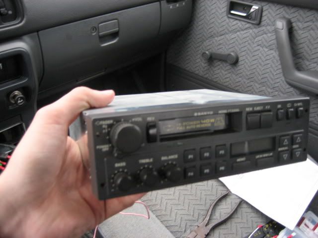

Den gamle spilleren..

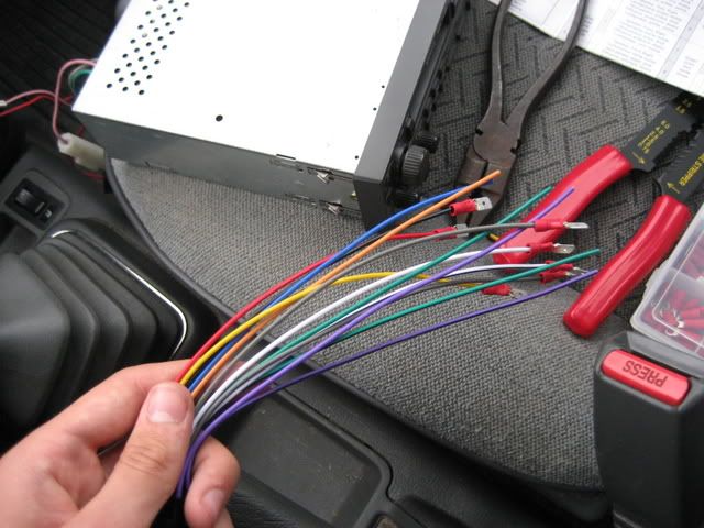

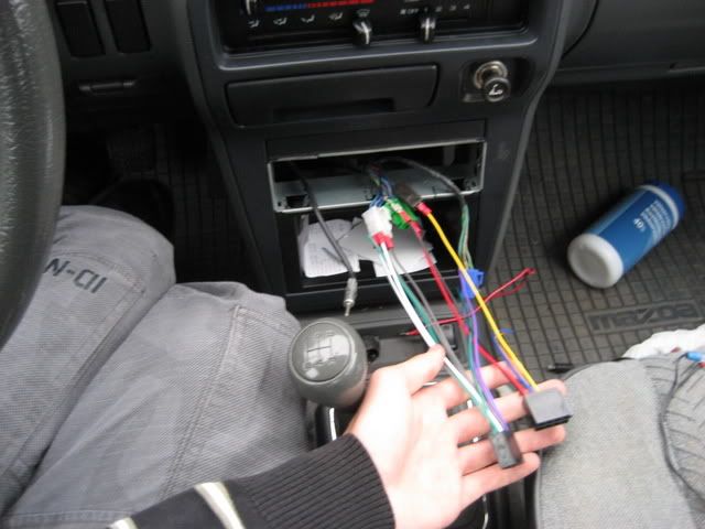

Kabelsko er satt på..

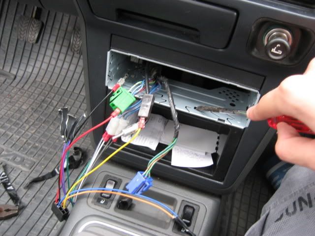

Da var overgangen tilkoblet..

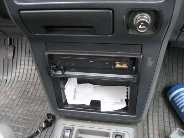

Den nye spilleren..
Braketten settes på.. (jo, jeg tok dette bildet også:))
Spilleren i aksjon.
