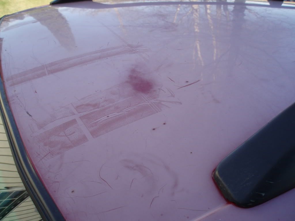

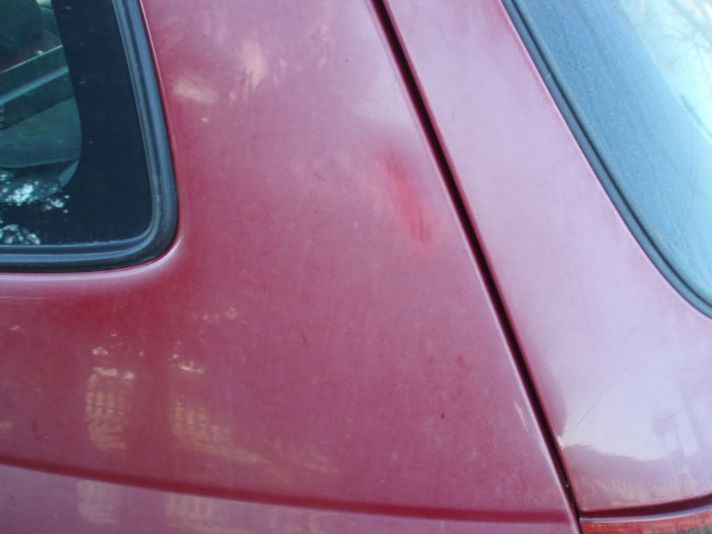

Er ikke 100% sikker på hva det kommer av, men tipper vær og vind samt dårlig vedlikehold. Har noen bilder:

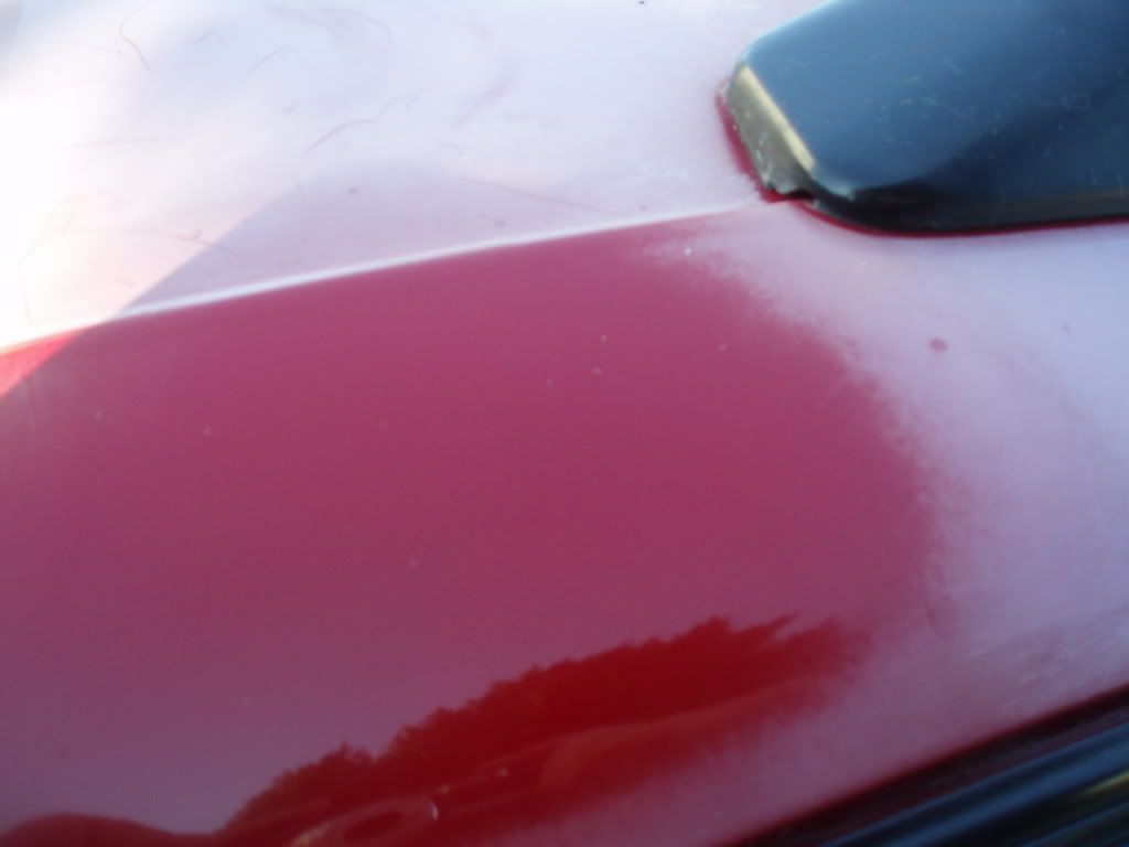

Her brukte jeg ScratchX og polergarn i 2 min, og det ser ut som det er blankt under der:D Hehe
Tipper jeg skal ta den til helga.
BTW det er en Toyota Carina 3, er vel 96 eller noe slik.
Polèrmaskin er et MUST når man har rød bil! :)
Min erfaring, er at hvis man vil ha rødfargen til å holde seg fin ei stund, så må man rubbe et godt stykke ned i lakken, slik at man får vekk absolutt all oksidering.
