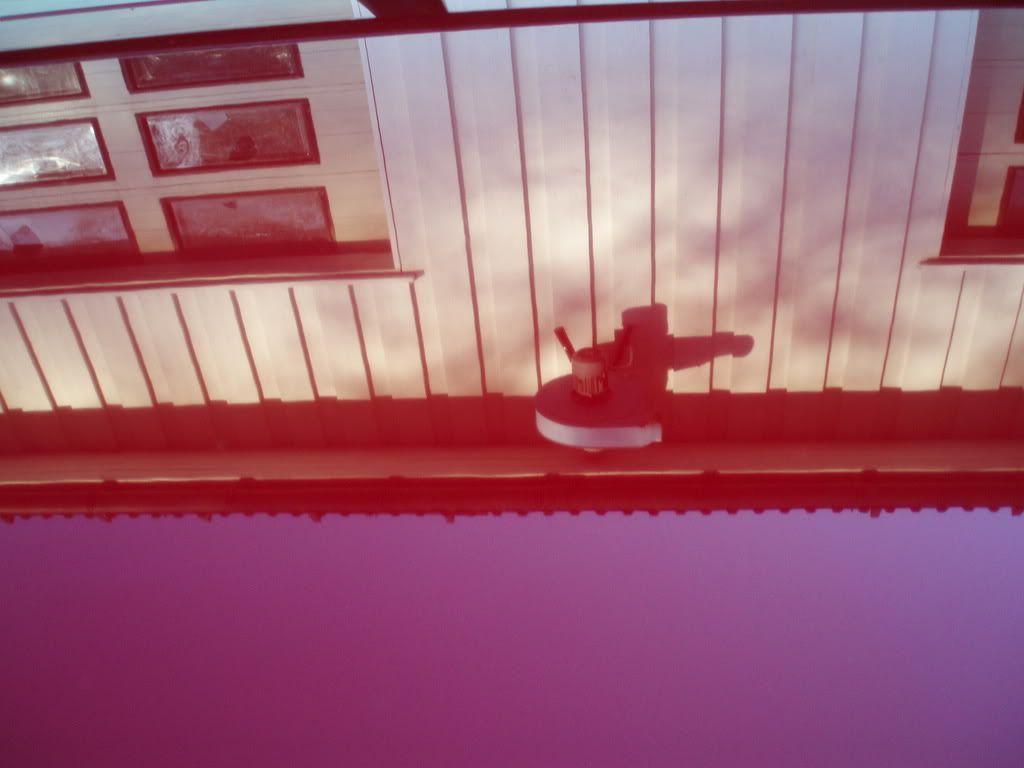

Hmm.. Har polert som bare av det igår og idag, men ble ikke fornøyd, 75% fornøyd (rakk ikke å ta fangerne, Gatebil). Selvom det er en utrolig forbedring av det som var. Riper var ikke prioritert, kun og bli kvitt oksidasjonen.
Startet med å vaske med "Deep Chennile Cotten mitt" og "Autoglym Bodywork Shampoo". Tørket med Meguiars sitt mikrofiber tørkeskinn og "Cobra waffel guzzler" :
Så prøvde jeg med Diamond Cut Compund #85 og gul pad, bytta til rød pad gikk over bilen også brukte jeg gul og Meguiars Diamond Cut Compund #85 så gul og Swirl Free Polish #82 :
Så til slutt så var det NXT Tech wax og Meguiars Vinyl and Rubber #40 på all plasten:
Kameraet var nesten tomt for strøm så det ble knappt med bilder..
Kommer nok til og polere denne bilen om ikke lenge for og ta litt riper og annet småtteri, det er ingen show bil akkurat det her:)
