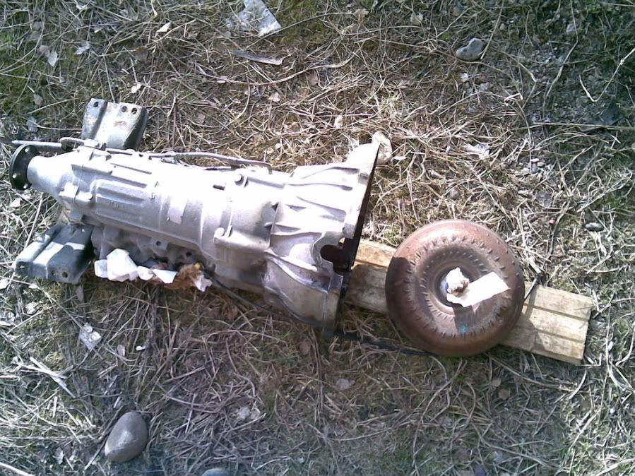

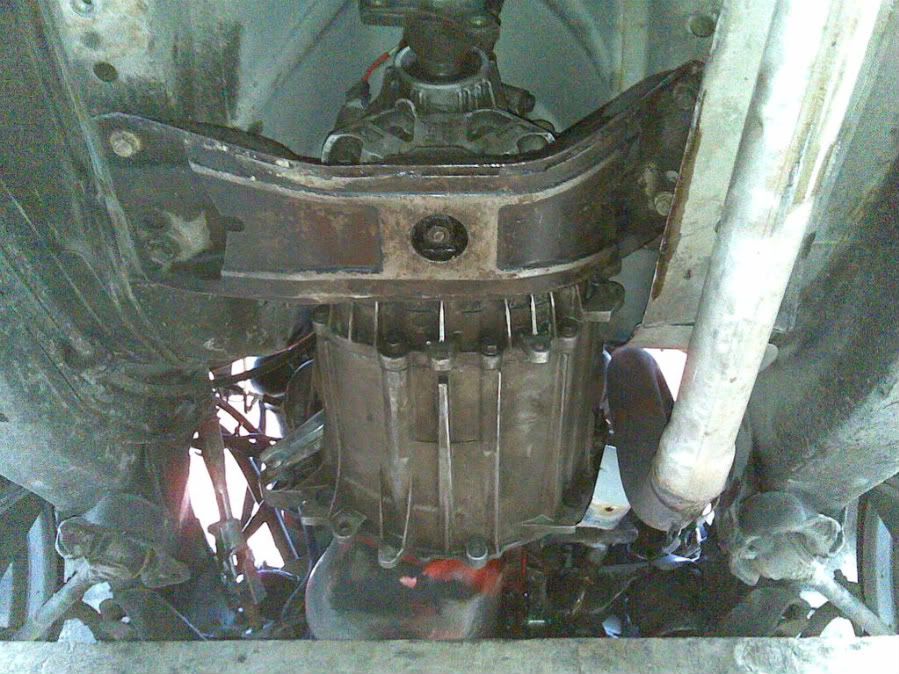

Bilder fra ombygging automat til manuell:

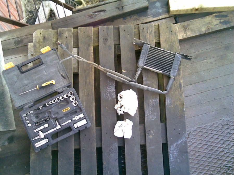

Her forsvinner oljekjøleren til kassa..
Tada!
Etter litt mer skruing falt denne ned :lol:

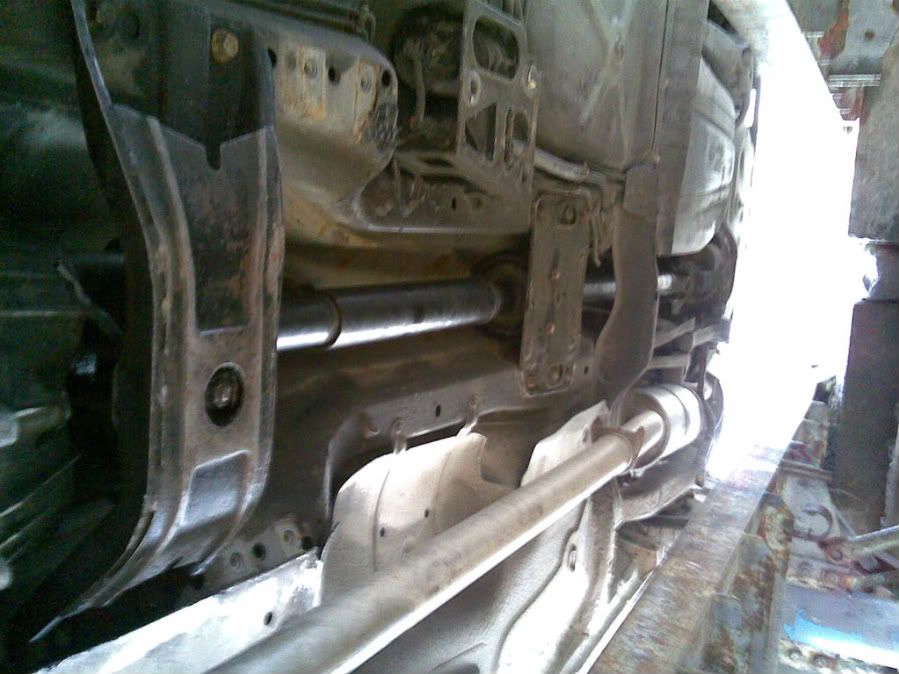

Trodde eksosen måtte ned men slapp det (takk, for den er sveiset)

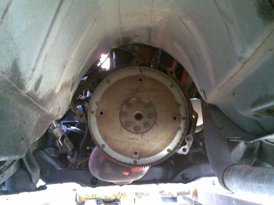

Og her sitter kjeksen/frisbeen

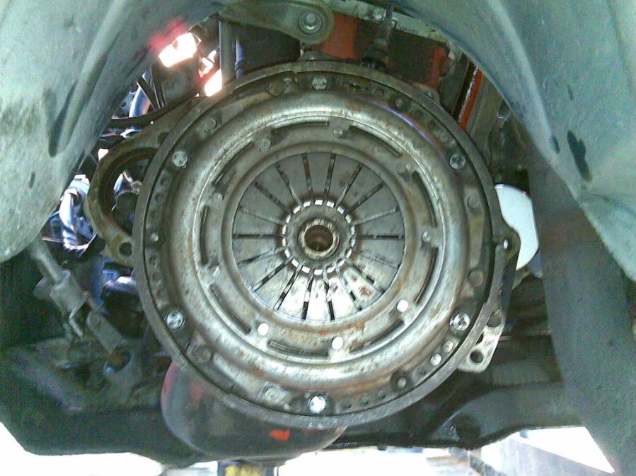

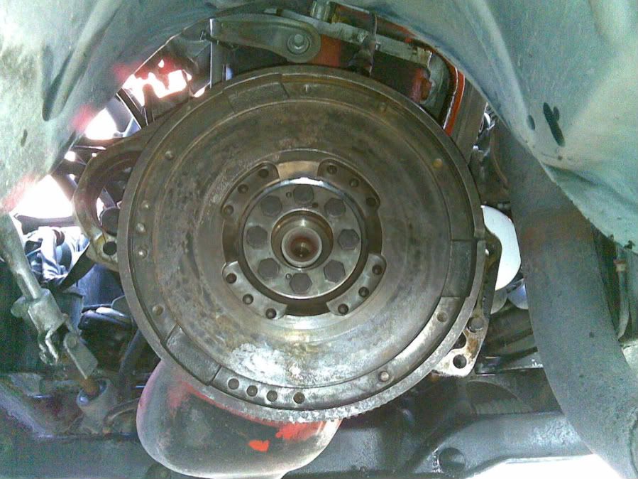

Svinghjul satt på! Var nøye her så det skulle bli riktig. Dro til med riktig moment.
Clutch på! Sentrering på øyemål såklart 8)
Den smatt lett på :D

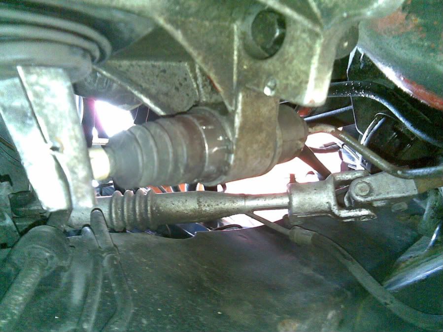

Slavesylinder...

Ny slave som passer til mastern er på plass, så nå er clutchen som den skal!

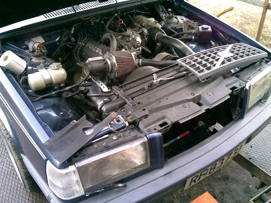

Pussa litt på kanten i hjulbua bak! Må ta mye mer slik at den kan senkes mer uten å skure!:partyon:

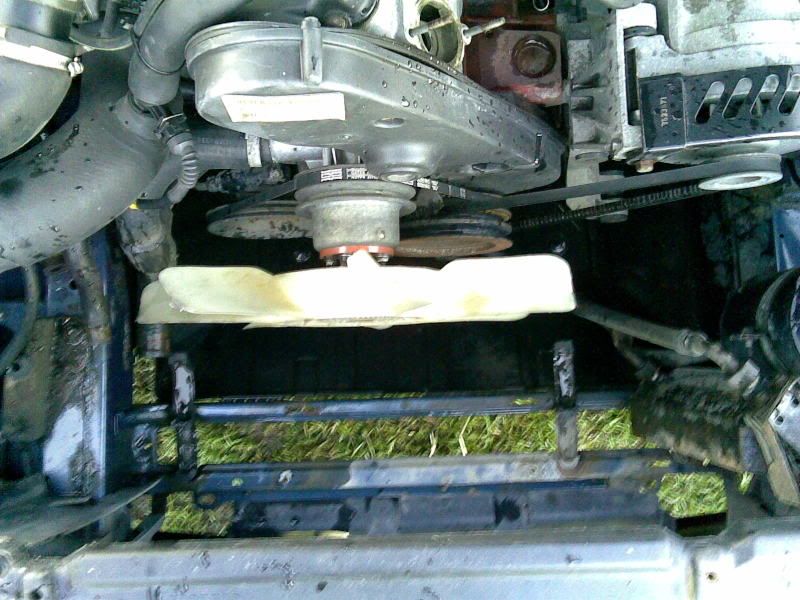

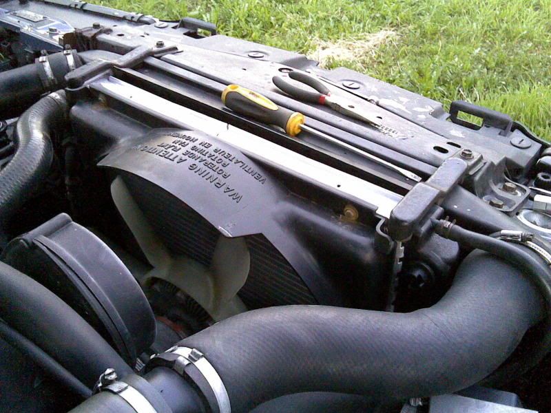

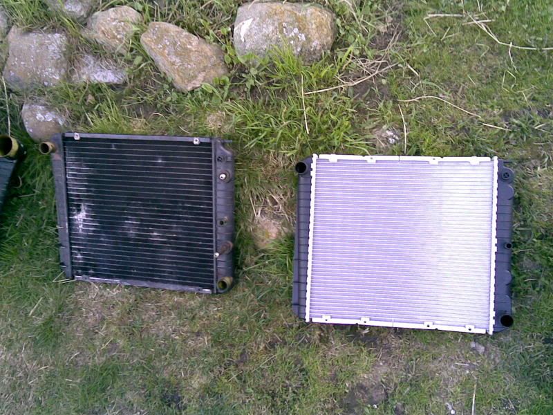

Skiftet radiator i dag!
Kjøpt på bcb...

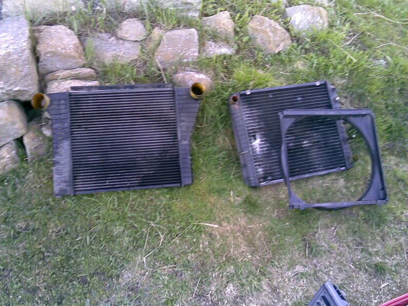

Tok ut intercooleren med det samme for å tømme den for olje, men den var heldigvis tom! :D
Her ligger begge ute:
Tomt her gitt:
Ny og gammel:
På plass:
Neste på listen er skifte av pakning på utgangen til oljekjøler fra sandwishen... Er en lekk der som irriterer og gjør at jeg må etterfylle olje litt for ofte..
Kommentarer?
