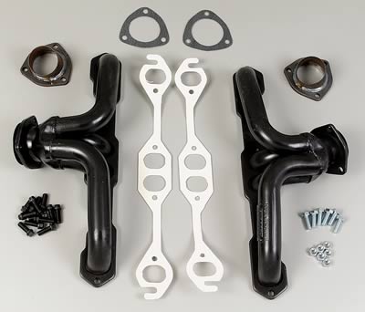

hvlke headers`e har du bestilt?
Hedman Hedders 68390
de er litt kortere en de jeg har sånn jeg kan få en fin "Flow"
på eksosen og en fin slak bøy i steden får det som står på nå hvor jeg har en helvettes knekk på eksosen som bremser mye.
ole andre har også de samma på sin
