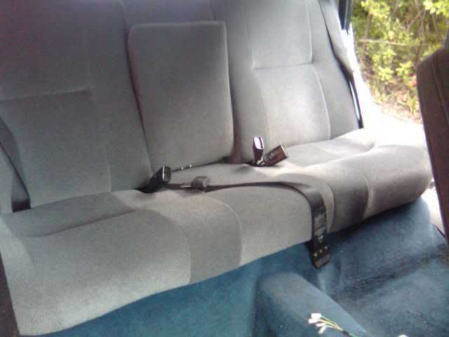

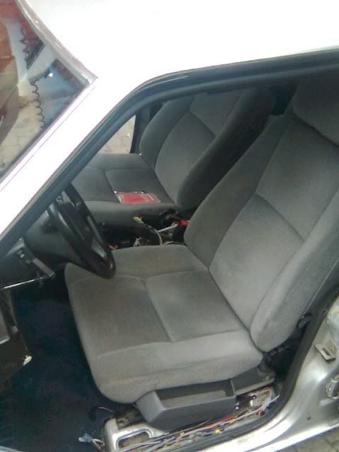

har forresten også fått monter nye seter i bilen, og det ble 940 seter 1000 for begge foran og bak på huggeren.
Framsetene passet helt perfekt, innen modfisering trengtes, bak måtte noen av festene til 940 brukes, men det ble bra til slutt. Og 940 setene er mye bedre å sitte i en 740 setene :D

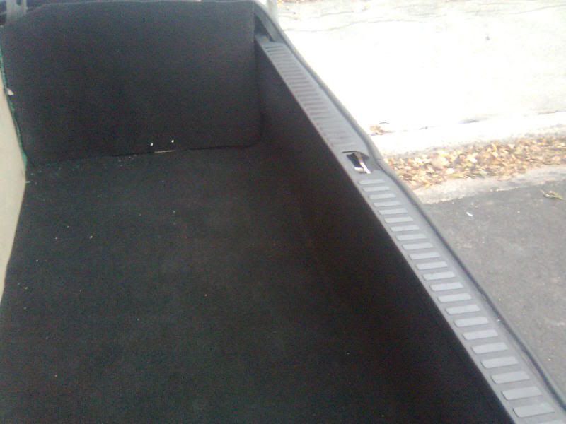

men har skjedd litt i bagasje rommet da.

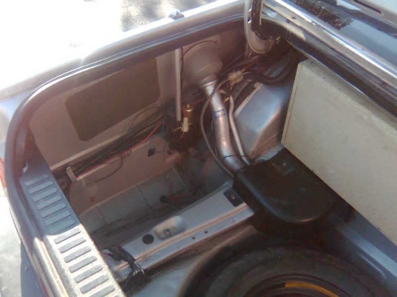

Subkasse prøve montert og den passet bra.
Holder også på kler inn bagasjerommet litt
Første gang jeg støper noe i glassfiber så jeg er ganske fornøyd med dette
Må ha nytt trekk bak
Så kan jeg vel fortelle hva som kommer av lyd bak i bilen, resten har jeg ikke bestemt meg for enda.
Dette er det som kommer i bagasjen:

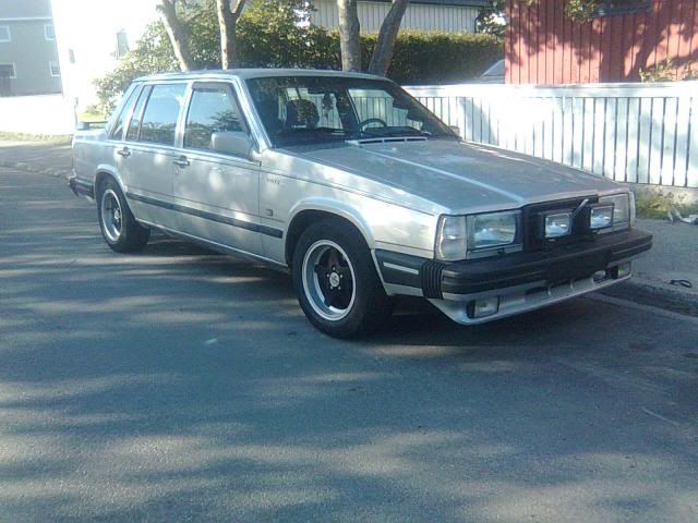

får vel oppdater her litt
Bil en er pr. i dag av skiltet, men kommer skilt på den i løpet av sommere.
I tiden den har vært avskiltet har jeg overhalt toppen og satt på en "H" kam som jeg er 80% fornøyd med, syns den er litt dau på lavet turtall, men den kommer gansek bra over fra 2000 rpm. og oppover. Så får se om det blir noe annet med tiden, har en topp til som jeg skal porte og leke meg litt med. Og så har jeg lyst til å sette doble weber på den.
Har også lyst stappe nedi en turbo maskin.
Eller så har jeg fått fiks opp i litt el. problemer, og har funnet ut folk som ikke har peilig på det elektiske bør holde seg langt unne slik arbeid ( tidliger eier ) var mye rot og til juksing ute og gikk.
Slik står bilen i dag. Neste gang den skal kjøres er 12-14 August da er det sommmertreff på ACR

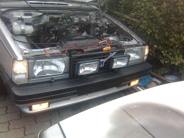

Har også fått bytta ut den matte baklykta med en litt blanker brukt en 200,- huggeren på fauske.
Nå mangler det bare og finne ut hvorfor de automatisek kjørelysen ikke virker, sende mail til Volvo i Bodø og spurt etter koblingskjema for lysene før helgen og i dag fikk jeg mail at jeg bare kunne kommer og hente koblingskjema, noe jeg skal i morgen så blir det vel ordnig på lysa også

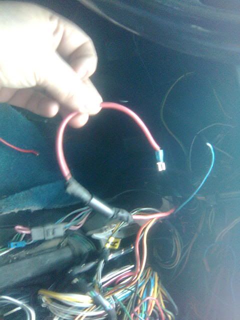

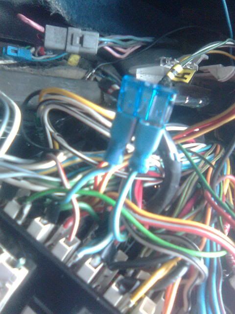

Bilde av noe jeg tviler på at volvo har gjort
fant også en sikring har vist engang i tiden stått der som dere ser noen avklippte ledniger ned i venstre gjørne på bilde
