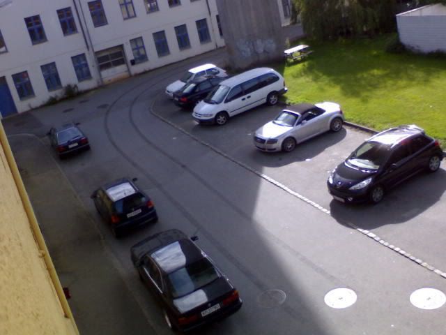

Hehe, ullputer med roterende maskin, brukes kun hvis det er seriøs lakk-korrigering som skal utføres..
Den sliper ned noe helt sinnsykt, er derfor bilen din er så blank :)
Jeg opplevde akkurat det samme, for endel år siden da jeg fikk meg en sånn maskin.. :P
Løsningen er å kjøpe skumgummiputer, Mekonomen selger disse i rette størrelsen.
Først går du over med Autoglym paint renovator med skumgummiputa.
Gå nøye over bilen, og for all del, bruk lav fart.
Hvis du bruker høy fart, så kan du brenne lakken, og det blir helt jævlig.
Jeg bruker maks nivå 4 hvis jeg korrigerer lakk med ullpute.
Så sjekk varmetilstanden på puta når du arbeider, med jevne mellomrom.
Når du har gjort det, er bilen klar for en polish.
Da er meguiars nxt tech gen wax helt super, den gir en sinnsykt flott dybde.
Ellers så er AutoGlym super resin polish, eller ultra deep shine greie alternativer.
Jeg kunne selvsagt ha ramsa opp en rekke andre produkter som jeg har lest er bra, men gidder ikke å anbefale noe før jeg har prøvd dem selv.
En annen polish jeg kan anbefale, er en fra Muc-Off som heter Miracle shine.
Det er det produktet som har gitt meg den største "wow" opplevelsen.
Skjuler alle swirlsene, og gir en fantastisk dybde.
Eksempel:
Denne får du kjøpt fra bl.a http://www.brakes.no :)
