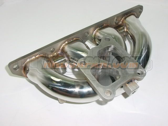

her ser du nå i alle fall Tomei sitt grenrør til Evo med puls splitt.
...Ved første øyekast ser det jo ut som det har pulsutjavningsrør mellom 1&2 og 3&4...da faller jo noe av poenget bort... Eller er det mine gamle øyne som trenger en sjekk?

Sjekk ut nå briller du ;) er 1 og 4 så 2 og 3 :)
Se innerst ved flensen mot toppen...1&2 og 3&4... Jeg HAR linsene på...

ror nok b1ack_mi16 har rett... når du ser på ser på flensen mot turbo så ser du jo at det er korrekt. men ja det sr jo ganske så mistenkelig ut det der.
Det du ser er EGR uttaket..eller SAS..Scondary Air System.For at turboen skal få mindre lag blir luft fra Innsugssiden (rett før Spjeldhuset) trykt tilbake i eksosen.Dette er også med på å "tynne" ut avgassene.Jeg har fjernet dette da det også er fare for at eksos blir resirkulert tilbake i innsugsmanifolden og soter det ned.
Med andre ord går det en kobling mellom rørene der... Med det SAS-systemet bør man ha et oppsett uten masse baktrykk,ellers forer man jo motoren generelt med gammel gørr... :)
