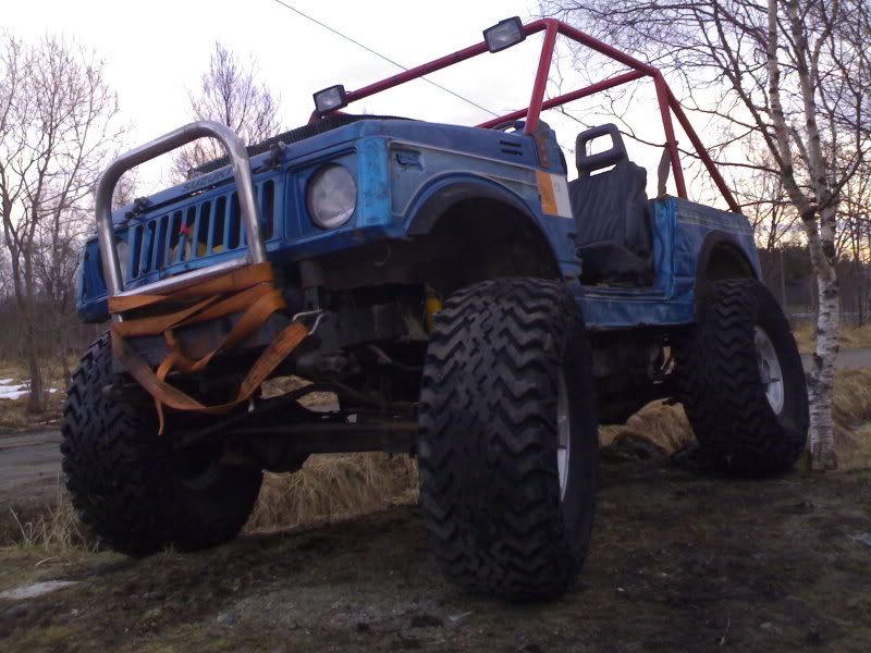

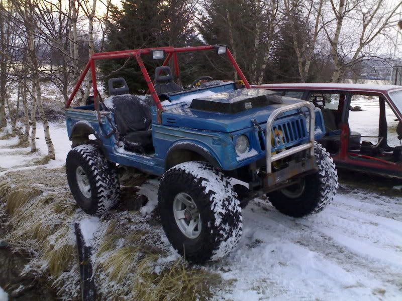

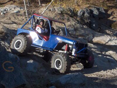

Min Suzuki sj 413 :) Denne bilen har fått 2.plass på offroadtreff.i bilen står det en b230a fra volvo.Volvo girkasse med suzuki kassen bakfor sånn at man får 4x4. Det er også Toyota Hilux akslinger på denne ( med lamelldiff bak) !
Bilder :
Spørr hvis dere vil vite noe mer ;)
Mvh Adrian

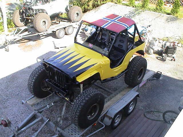

kjøpte denne igår... bare sånn for morro skyld
fikk med denne som dele bil, mangler fremdeles noen deler... så hvis noen veit om billige skjerm breddere, bak lys, velte bøyle. osv osv. så skrik ut...

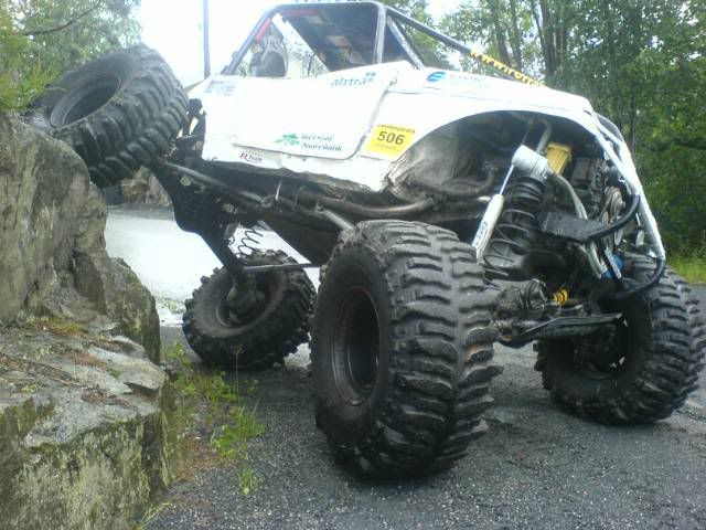

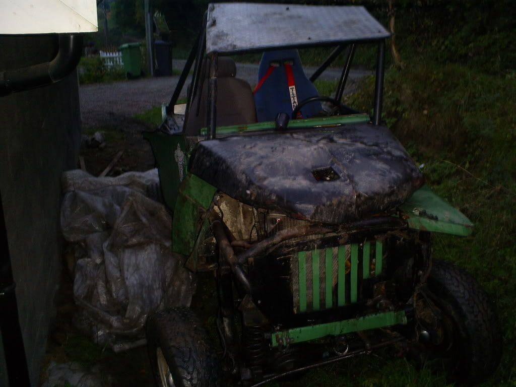

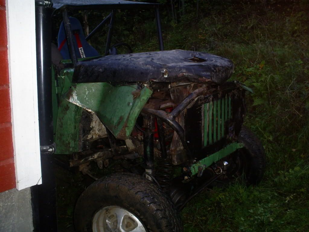

Trailbilen min:
Patrol aksler med ARB, Volvo B230E med 531 topp, komp. 10.8:1, H-kam, mekanisk innsprut, BW55 Automat m/2400 stallspeed, Suzuki 3-stick 4,16:1 fordelingskasse med utkoblingsbar bakhjulstrekk, 37" Goodyear MTR Spiralfjærer, 4-link framme, K-link bak, justerbare dempere
Og pappa sin:Rover V8 på 3,9liter, ZF 4 trinns automat, Landrover transfer med senterdiff.
Volvo 306 Portalaksler med 7.09:1 utveksling og Vacumdrevne sperrer framme & bak, 3-link framme & bak, spiralfjærer, 8-veis styrebrems, BP Autran MBX fòr aksler, styring, automat og transfer, Aspen Racefuel
