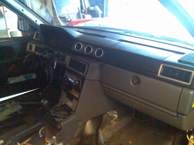

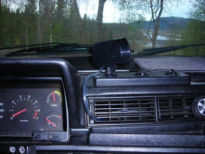

siden du først har de greien på dashen ødelegger det nok ikke no mer om du borrer et hull til slangen. bare borr et par tiere mindre enn slangen måler, så den ikke ligger å svømmer i hullet.
Har egentlig ikke så lyst til å borre mer hull i dashbordet.
Den plata me måleren grua jeg meg til å feste bare for jeg måtte skru ned skruer i dashbordet, og syns det er galt nok. Hvis jeg en gang skal flytte måleren i f.eks A stolpen blir jo hullet der etter slangen, den Auto Gauge plata kommer jo alltid til å dekke til hullene så jeg fant ut at den kunne like gjærne bare skrues fast, og ikke teipes slik jeg tenkte først. Hvor bruker dere sette instrumentene deres?
- 1981 Volvo 240
- 1986 Volvo 740 Turbo Intercooler
- 1985 Mercedes Benz 300E
jeg har jo målerne i luftdysene, for monasje i A stolpen er ikke helt min ting, sålenge det er volvo det er snakk om!
Er heller ikke så fan av å ha noe hengende i A stolpen, var som sagt bare et eksempel. Nå har jeg allerede skrudd fast Auto Gauge plata, så da gidder jeg ikke lage en plate til luftdysene.
Kjøpte de holderene mest for det var lettvindt, så synes jeg ikke det så så værst ut heller å ha de på dash`n, men er jo en smaksak da :)
Går det å stikke slangen i de luftdysene som skal blåse på frontruta? Eller er det kanaler som går ned der og er helt tette?

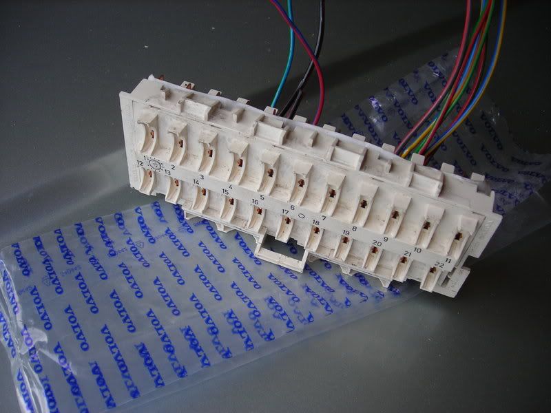

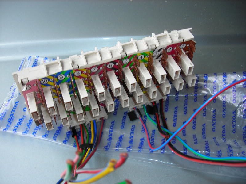

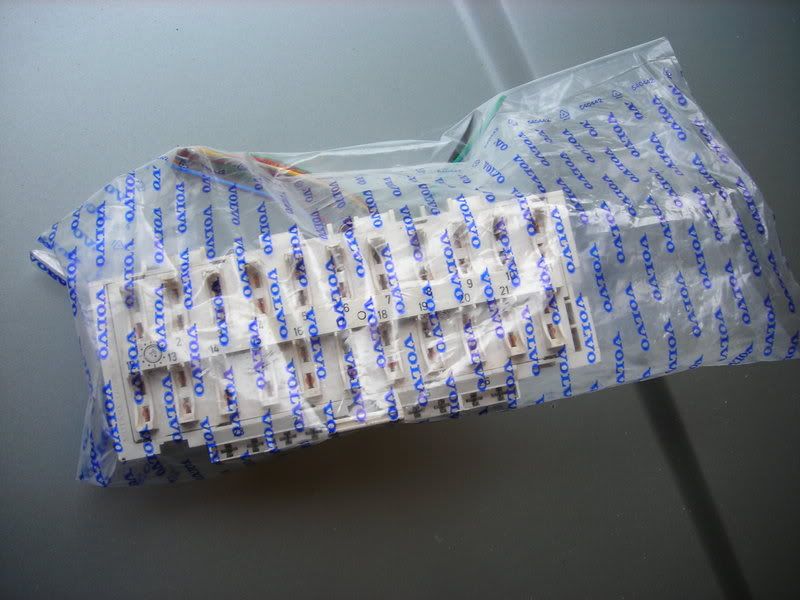

Så kan jeg informere om at den ene sikringa til venstre parklys foran og bak samt dashbordlys (Nr. 21 ellerno?) har smeltet\brent opp. Det er vell relatvt kjent at sikringsboksene ikke akkurat er det sterkeste ledd. Ihvertfall vet jeg om mange som har fått svidd av sikringsbokser.
Så nå har jeg skaffet meg ny sikringsboks
Er det noen som har prøvd å bytte sikringsboks selv?
Ser ut som det skal være kontakter du bare stikker i fra
sikring nr. 1-22, så det skal ikke være noen stor sak tipper
jeg, men de 4 sikringene som står på tværs helt framme der er
det bare ledninger til :wonder:
Får vell bare finne fram multimeteret og teste elektriker kunnskapene litt, i værst fall setter jeg bilen på Volvo så får de plages med det :D
