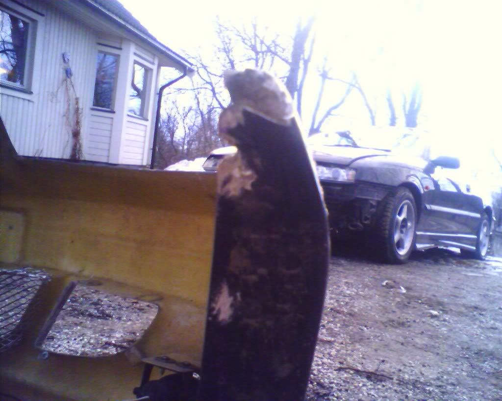

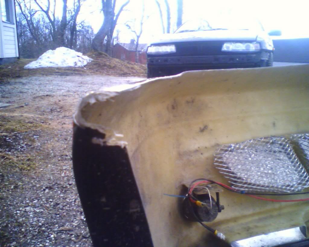

Heisann.. Se på bildene under, det er festene mine til hjulbuene på front fangeren min.
Tenkte og fikse dette, men aner ikke hva slaks type glassfiber eller noe hva jeg skal/kan bruke.
Kan jeg bruke noen av disse, vist ikke, kan noen linke til, så jeg vet hva jeg skal ha på biltema/xtra i morgen? Takker så meget!
Evnt hva mer trenger jeg?
http://www.biltema.no/products/product.asp?iItemId=83179
Har du tenkt og legge matte, eller?
vrien plass og fikse d der. men du kan legge noke DB400, eller csm matte. må nok sparke en del og. og du må nok slipe ned litt i etterkant.

Kjøp den vevde glassfiberen, herder og 1kg polyester på biltema. Og støp mange lag, deretter pusse i maaaaange timer. Blir bra til slutt. Er det da ugjevnheter? Sparkle;)

Fått fiksa skaden? Jeg ville ha støpt inn ei metallskive for å lage godt hold til bolten/skruen. Ellers er det jo bare å teipe og søle i vegen med polyester og strie.
Fint å rive opp stria så er den lettere å få luftfri i kriker og kroker. Bedre heft når du river enn å klippe. Ellers må du passe på å bruke minst mulig polyester. Det er duken som gir styrke. Og prøv å masker så tett på orginal/ønsket form som mulig. Sparkel er noe som bare faller av senere. Proffene sier maks 1mm sparkel.

Du bør holde deg unna polyen fra Biltema! Det er ikkkke mye å skryte av kvalitenten der..!! Se om du får tak i en ISO Polyester eller vinylester. Da får du best vedheft til det gamle laminatet. Men HUSK at du må matte ned godt på baksiden der du legger på nytt. Og at det må været tørt og reint. Når det gjelder armering så bruker jeg å legge inn aremidfiber der skrufestene er. Det river du ikke sund med det første.. å legge på bare CSM (vanelig glassfiber) holder ikke i legngden.. Det er vel det fangeren er bygget opp av..?
