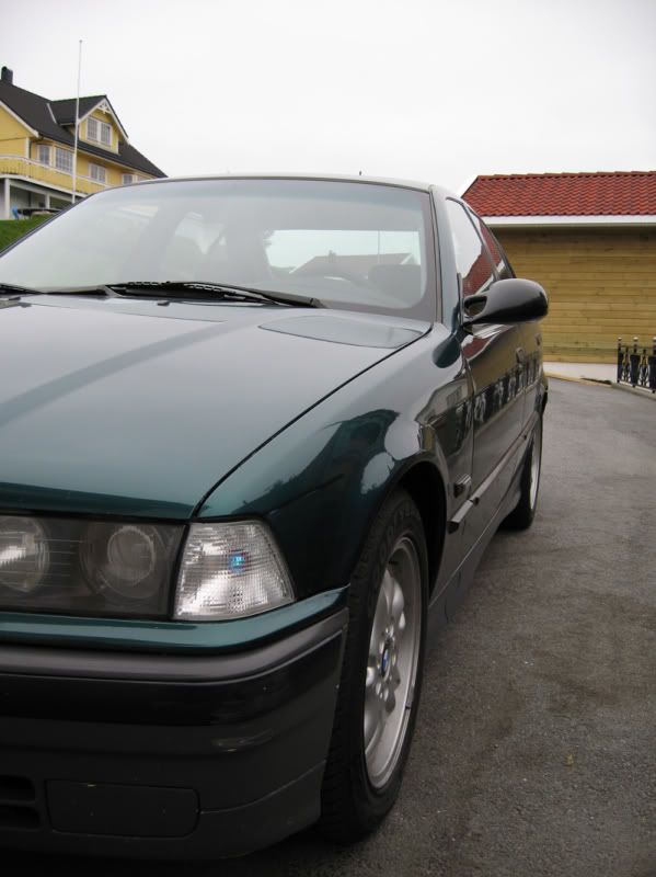

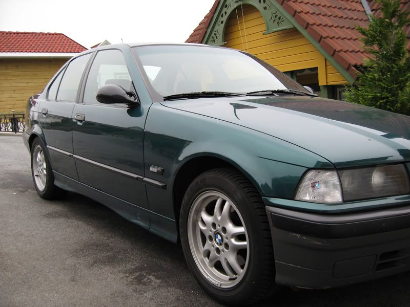

Etter voksen var polert av, synes jeg selv det var et meget godt resultat. Lakken ser "nesten" ny ut i forhold til hvordan den var ;)
Noen bilder av resultatet:
Så hva synes dere? Noe jeg burde gjort annerledes? Bilpleie er meget koselig arbeid, så jeg tar gjerne i mot tips til forbedringer :)

Ser gjerne bilder i fullt sollys med solrefleks i panser f.ex med makroinnstilling og nærbilde for å være vanskelig ;)

Kan selfølgelig ordne bilder i solys og makro som du sier, men solen skinte ikke i dag :)
Jeg er fornøyd ja, men hadde vært spennende å teste noen andre produkter. Maskinen er litt tung ja.. men det er ingen problem ;)
Nå må dere huske på at lakken er 14 år gammel ;)

ble ikke galt det her nei...

Det jeg kansje vil kommentere, er faktsik str på bakplata di, på bilde ser den faktsik større ut enn selve padden (mulig det bare er bilde), men er fort gjordt å komme borti plasser man helst ikke skulle rørt når plata er så stor. Bare et lite tips, prøv meguiars sine bakplater, de har en til 6,5" og en til 8" padder.
Ble bra det!
14 år gammel lakk er nesten bedre en den dritt lakken som er nå om dagen.

Vet ikke om det er nevnt før, men syns du burde lakket fangerene dine i samme farge som resten av bilen, for det er en veldig fin farge, men fangerne "gubber" til bilen litt hehe ikke vondt meint, veldig pen bil!
Det er jeg fullstendig klar over, og det skal bli gjort om ikke så alt for lenge. Det blir salg til sommeren, så derfor jeg har vurdert å ikke lakkere fangerene. Men greit uansett å selge en "pen" bil :)
