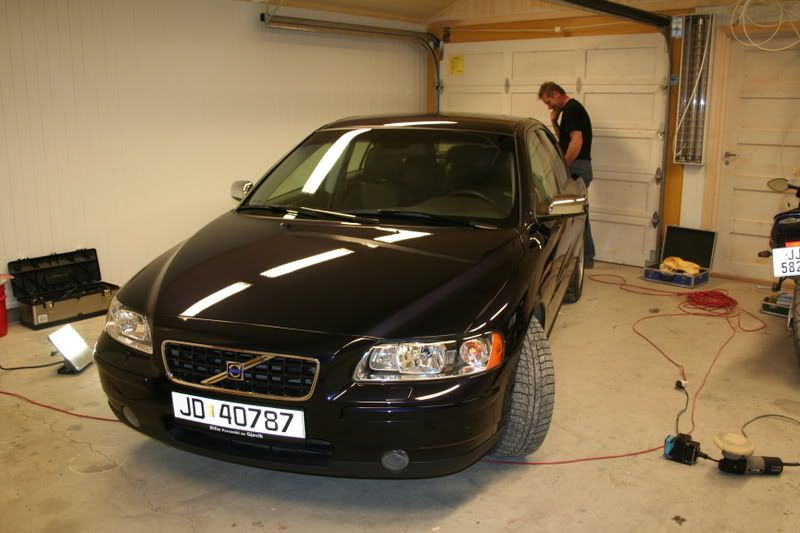

Får et par helger sia var jeg å Shina en 2005 Volvo S60 til kundens store begeistring.
Huska ikke på å ta bilder av før og under, men har noen få fra nesten ferdig resultat.

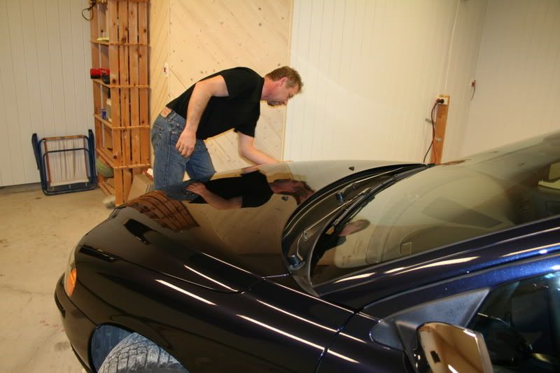

Bileiern med på Final Wipe Off etter at M21 er polert av
OG her tar eieren en tur rundt bilen etter at all M21 er fjernet. Konklusjonen var at bilen var dobbelt så blankt nå enn etter at han bestilte bilen med skikkelig shine.

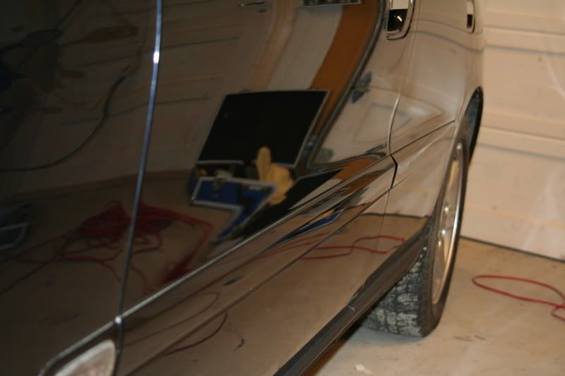

Alle produkter som er brukt er Meguiars. Ikke store lakkrense jobben, bare noen parkeringsplassriper, og slikt småtteri.
Bilen ble meget blank å pen ja...Så eiern som også er min onkel, hehe, har hatt noen runder rundt bilen etter hver vask å slik etterpå...hehe...Å bilen behandles såklart bare med meguiars produkter nå, og en meget entusiastisk hånd...
Brukte M85 kombinert med ull og rødpadd får å ta disse ripene fra parkeringsplasser og ei litt voldsom ripe skyldig en gymbagg som var gnidd langs siden. Utover det var det G100 med gulpute og M80. Farten jeg bruker ligger mellom 4-5, egentlig alldrig prøvd noe kjappere enn det, Men har du noe erfaring med høyere fart Truhaa ?
